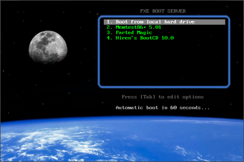

Azt tudjuk, hogy webesen nem megy fel a gyári fw-re, mert a fejlécben van valami ellenőrző kód, ami a Padavanban nincs, illetve nem fogadja el a gyári szoftver. De tftp-n fel kéne mennie...
Ha másképp nem megy, töltsd le a Hirens Boot Cd legújabb verzióját, az egy Live Windows 10, azt egy pendriveról futtatva, illetve előre rámásolva az ASUS restore tool-t, talán sikerül a flashelés.
Ja igen, portable Asus tool-t találsz a mega tárhelyemen. [link]
Nem tudom ez mi lehet, de szerintem próbáld meg egy másik firmware-el, aztán ha az sikerül, akkor annak már a webes felületéről a saját upgrade menüjéből tudod frissíteni az új verzióra.
Az ASUS Restoration Tool egy TFTP kliens, vagyis Linux-ban kiváltható akár terminállal is.

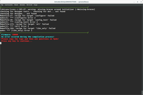

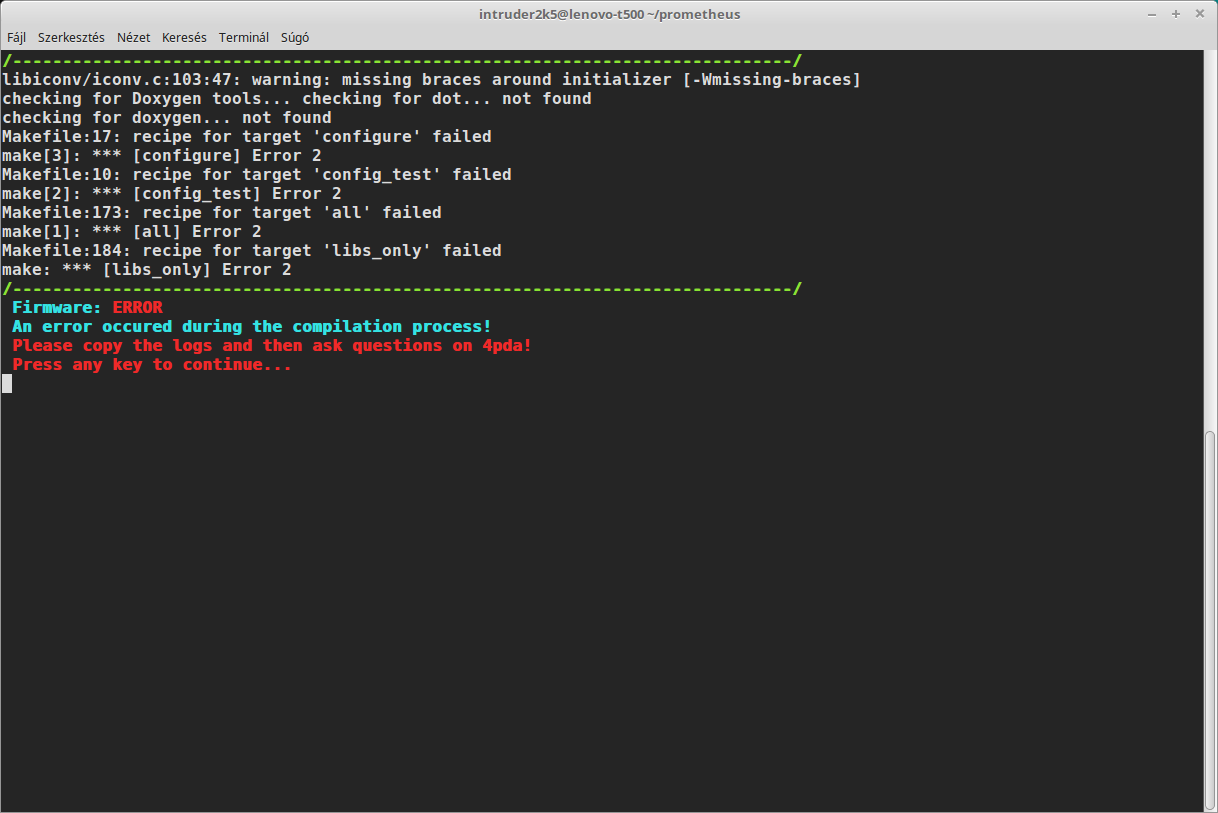

Intruder2k5 #2964 üzenetére
Tegnap megint fordítottam egy firmware-t, de elsőre ismét elakadt a folyamat. Áttúrtam a 4pda Prometheus topikját, ott is jelezték a hibát, most meg a cmake hiányzott neki, szóval ha valaki belefut ugyanebbe, akkor...
sudo apt install cmake
Húha, hát ilyen routert még nem flasheltem, de ha még nem tetted rá a breed-et, akkor van rá esély, hogy a gyári bootloaderben van failsafe mód, akárcsak a Mi R3G-ben, azzal viszont csak gyári fw-t tudsz feltenni. De ezzel inkább várd meg trance89-et vagy woodworm-t, Ők jobban otthon vannak ezekben, jobban követik a 4pda fórumot.
Mellesleg van Redmi AC2100 is az aprón, akár új, bontatlan, jó árban.
Starchm #2958 üzenetére
Na, ez megoldotta! Mivel már a régi, Ubuntu 16.04 alapú rendszeren sem működött, így feltettem egy szűz Debian-t, az elérhető aktuális verziót, majd lefuttattam mindkét javasolt parancsot...
sudo apt install doxygen
sudo apt install autoconf-archiveUtána wget, chmod, start, és sikeresen lefutott. Köszönöm a segítséget Mindenkinek!

Intruder2k5 #2948 üzenetére
Ez sem nyert, ugyanaz a hiba. [kép]
attilav2 #2947 üzenetére
Ezt gondolom, mert a múltkor én is rájöttem, csak ez nem megoldás, mert hát transmission-el akarom fordítani. Mindegy, most feltettem Mint 18-at, ez Ubi 16.04 alapú, épp fordul a toolchain, majd meglátjuk... Voltaképp tök mindegy mi van fent, másra úgyse nagyon használom a Linuxot a gépen.
