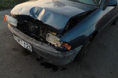

Engem valaki nem szeret odafent. Először szélvédő, és fényezés, most meg egy vaddisznó
Az autópályán, hajnalban, 90km/h körüli sebességgel, olyan 40kg körüli állattal futottam össze:
Homlokfal, hűtő, motorház, szervótartály, bal lámpa (talán a jobb is a fülek miatt), díszrács.
Talán még: hűtőventi, és a nyúlványok.Szerintetek érdemes javítani? Ha igen mennyi az anyag, és a munka?

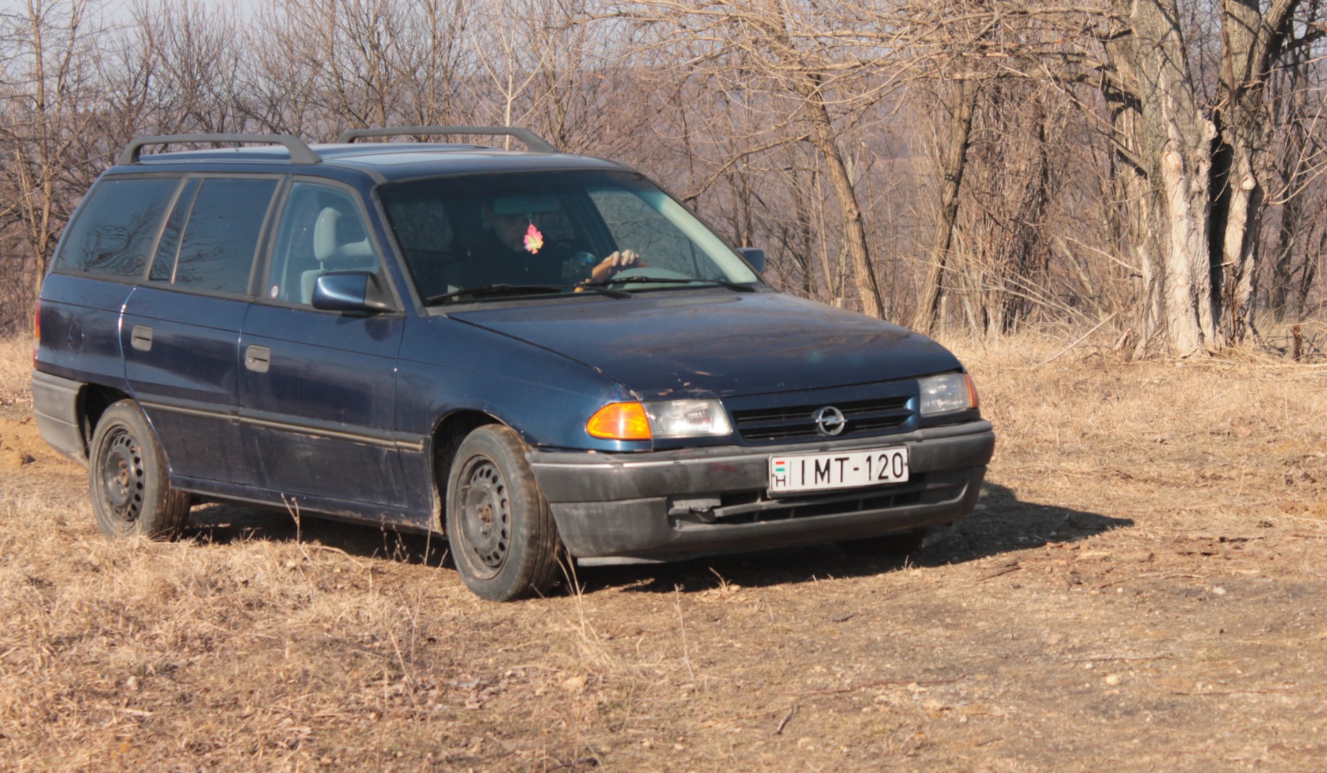

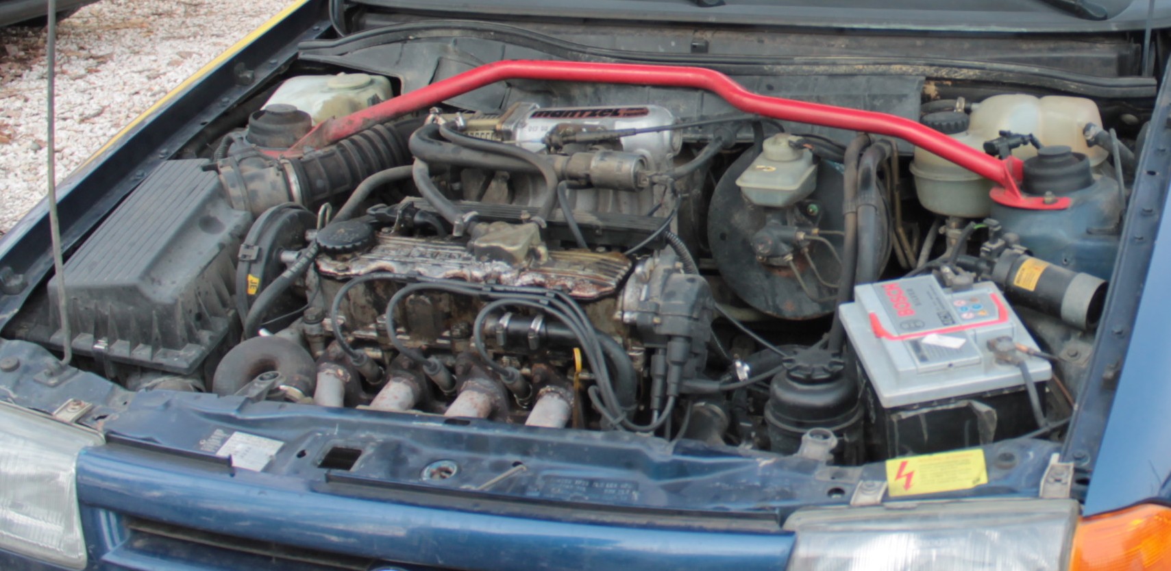

Egy Astra F club caravan 2.0i C20NE motoros szekerem van.
Kicsit viharvert orral, némi vasoxiddal, és állítólag gyári tuniggal (toronymerevítő, sportülések, sportinjektor, sportdob) + momo fakormány + eredeti kazettásmagnó
