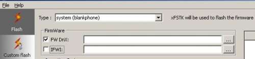

intel phone flash tool 3.1.8.2
Ebben benne vannak a driverek is.
Nekem az 1.1.5-ös adb driver és az 1.0.1-es iSoc driver vált be.
Utóbbinál már van újabb verzió. Arról nem tudok nyilatkozni, mert azt nem próbáltam ki.Az intel flash tollal való flash-eléshez az ADB driver nem kell, csak az iSoc.
Ami egyeseknél jobban beválhat, az egy másik adb driver (ADB_Drivers_Updated.zip).
File-ok:
PhoneFlashTool_3.1.8.2_win32.exe
iSocUSB-Driver-Setup-1.0.1.exe
IntelAndroidDrvSetup1.1.5.exelinkek:
SDC Intel rootKIT * https://www.androidfilehost.com/?fid=95747613655042708
ADB driver 1 * https://software.intel.com/en-us/android/articles/intel-usb-driver-for-android-devices.
ABD driver 2 * https://docs.google.com/file/d/0B8-MmbAi1ZX5bWI3WEpWN0IxajA
Utóbbi két driverbõl elég egy is, a fontos, hogy valamelyik mûködjön. -

És itt lép USB módba:
01/17/15 06:06:57.681 INFO : XFSTK-LOG--USBSN:--Gpflags -- 80000045
01/17/15 06:06:57.681 INFO : XFSTK-LOG--USBSN:--DebugLevel -- ffffffff
01/17/15 06:06:57.681 INFO : XFSTK-LOG--USBSN:--UsbDelay ms -- 0
01/17/15 06:06:57.681 INFO : XFSTK-LOG--USBSN:--TransferType -- USB
01/17/15 06:06:57.681 INFO : XFSTK-LOG--USBSN:--WipeIFWI -- False
01/17/15 06:06:57.681 INFO : XFSTK-LOG--USBSN:--Idrq -- False
01/17/15 06:06:57.681 INFO : XFSTK-LOG--USBSN:--Verbose -- True
01/17/15 06:06:57.681 INFO : XFSTK-LOG--USBSN:--void CloverviewPlusDownloader::Init()
01/17/15 06:06:57.681 INFO : XFSTK-LOG--USBSN:--Open
01/17/15 06:06:57.681 INFO : XFSTK-LOG--USBSN:--void CloverviewPlusUtils::SetUsbsn(char*) -
RoundRobin
Ezt látja mindenki:
01/17/15 03:56:25.339 INFO : Port 1: Start flashing BLANKPHONE flash file for
01/17/15 03:56:25.359 INFO : Port 1: IFW flash started - SN : DCA477EED1******
01/17/15 03:56:28.834 INFO : Port 1: XFSTK-LOG SN: DCA477EED1****** USB Device found - USB SN: DCA477EED1****** Address:1 -
RoundRobin
Hát mondjuk nem a semmit, hanem elszúrtam (elszámoltam) a partició kiosztást és az első (még fastboot-os) flash-eléssel kinyírtam a partíciós táblát (erre mondtam a semmit). Ezután a flashtool-lal sikerült életet lehelni bele (blankphone mód, ifwi.bin, os.bin, stb.).
Ha a gépedet kikapcsolod, ráakasztod a flashtool*ra és bekapcsolod power+volume-down, akkor a masina szépen átküldi a soc sorozatszámát és vár egy file-ra, a blank.bin-re. Ez akkor is megtörténik ha csont üres a nand.
01/23/15 15:59:08.265 INFO : Port 1/0/1: XFSTK-STATUS SN: SERIAL Firmware download completed.
A serial a mód, amiben kommunikál a CPU az usb porton keresztül. Ez van és még van az USB mód. -

poczabence #2028 üzenetére
A flashtool nekem is ez a verzió de az xFSTK régebbi mint a tiéd.
RoundRobin
poczabence #2023 üzenetére
A flashtoolban milyen xFSTK driver verziót ír alul?
1.3.3 ?
RoundRobin
poczabence #2017 üzenetére
ÉN ugyanazt használtam, amit te, ha a 18-ast használod. Még a 14-est is letöltöttem, de az horror volt.
Minden jó ott szoftveresen. Vagy valami elektromos zavar játszik be, vagy az usb port, esetleg a kábel. -
RoundRobin
Az már nem jó ha odáig ér el.
Az a kommunikáció már halott. Próbálhatod is ujra.
Próbáld meg az on demand mode-ot bexelni, hátha segít.
Vagy egy másik gépen. -
RoundRobin
poczabence #2015 üzenetére
Az sincs?
És intel logó?Na mindegy, ha látja a flash tool és a gomb zöldre vált, akkor nagy baj nem lehet.
Egyébként is, a logban láttam, hogy a kommunikációs firmware-t letöltötte. -
RoundRobin
poczabence #2009 üzenetére
viszont a phone flash tool felismeri...
Az fel is fogja amig a tab életben van.
Nincs valami ismerős a közelben? Egy laptoppal? Nálam azon sikerült végül. Mindent kihúztam, még az egeret is. Ezt, hogy az USB portokat le kell üriteni, irja a toolkit .pdf file-ja is. Főleg webkamerákra érzékeny a flash tool.
Ne add fel, mert össze fog jönni. Ha alább olvasgatsz, meglátofd, itt sokaknak volt USB jel és végül mégis sikerült.A HD az portolt infó, de majd kijavítom, köszi, hogy szóltál.
RoundRobin
poczabence #2002 üzenetére
Ja, neked ájult ki a gép játék után?
Próbáld meg többször, az usb portot húzd ki a tabból bekapcs előtt.
Én legalább 20-szor próbáltam, mire összejött. Igaz, a másik gépen ment elsőre minden. A gép USB kábelét használd, ha lehet. Hátha impedancia gondok vannak a másikkal. -
RoundRobin
poczabence #1998 üzenetére
Akkor még azt tudom tanácsolni, hogy húzz ki minden más USB cuccot a gépből.
Nekem szóról szóra ugyanez volt az error logom, egy p3-as laptopon. -
