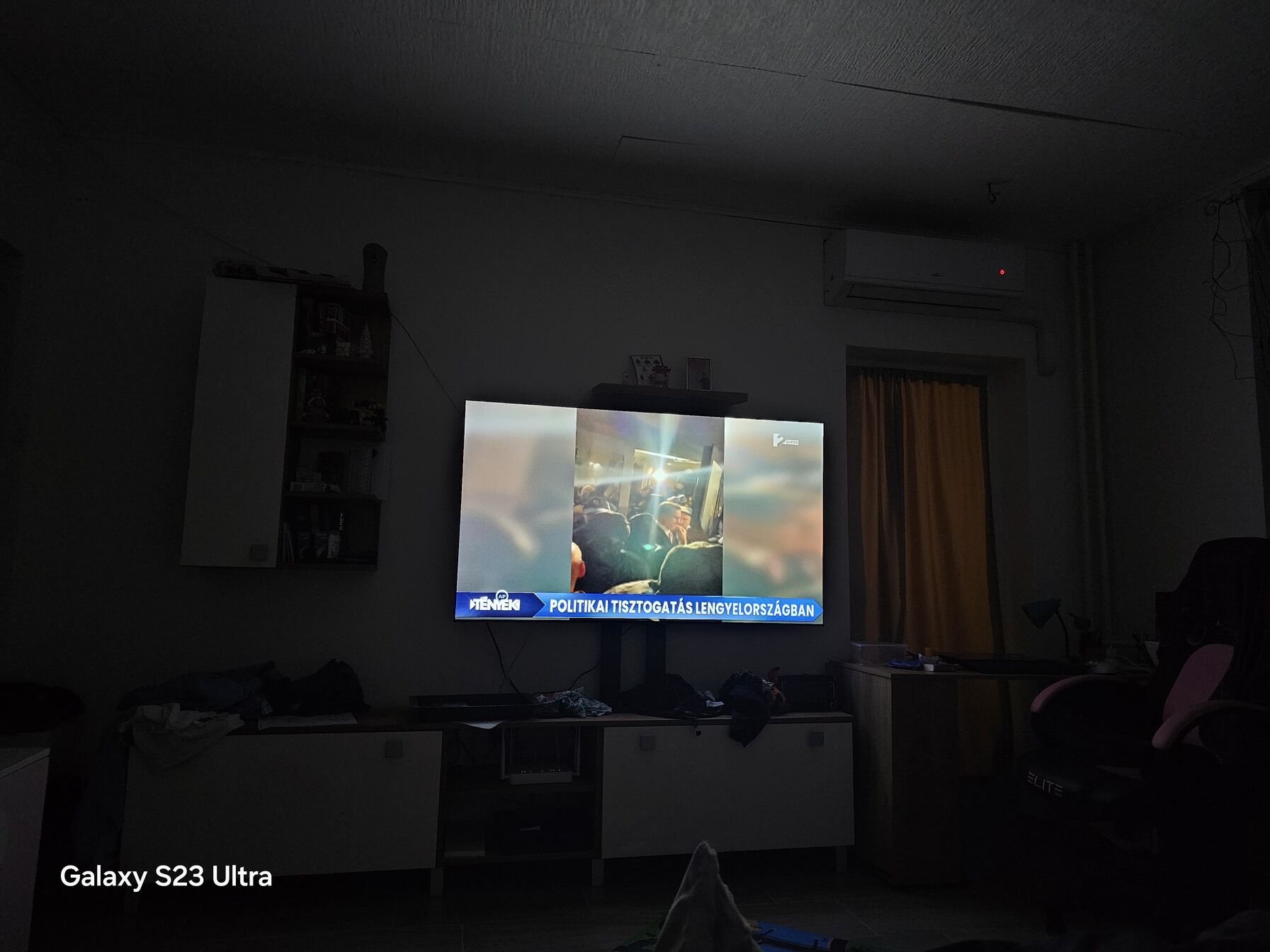

szkutyi
kolmi93 #92315 üzenetére

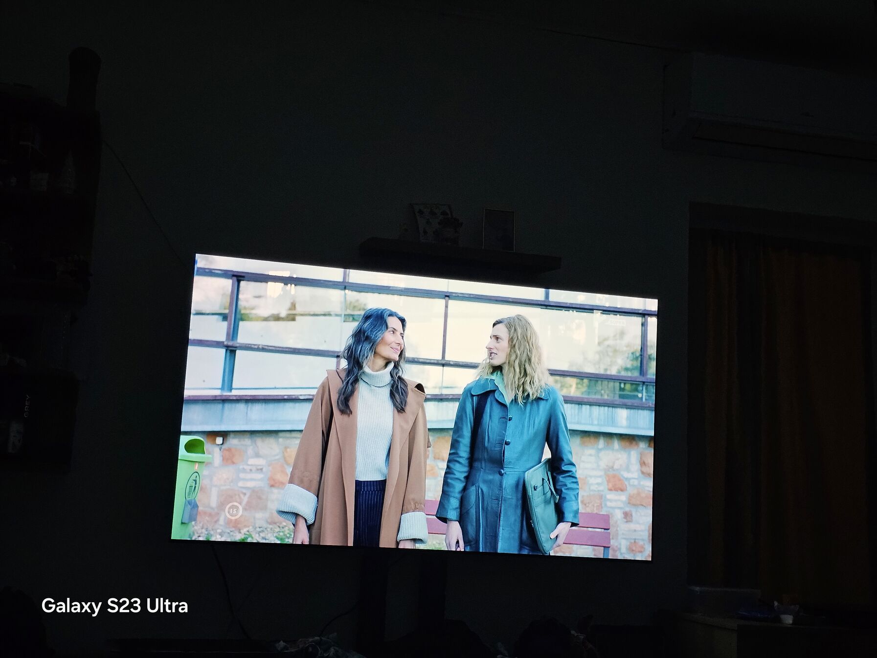

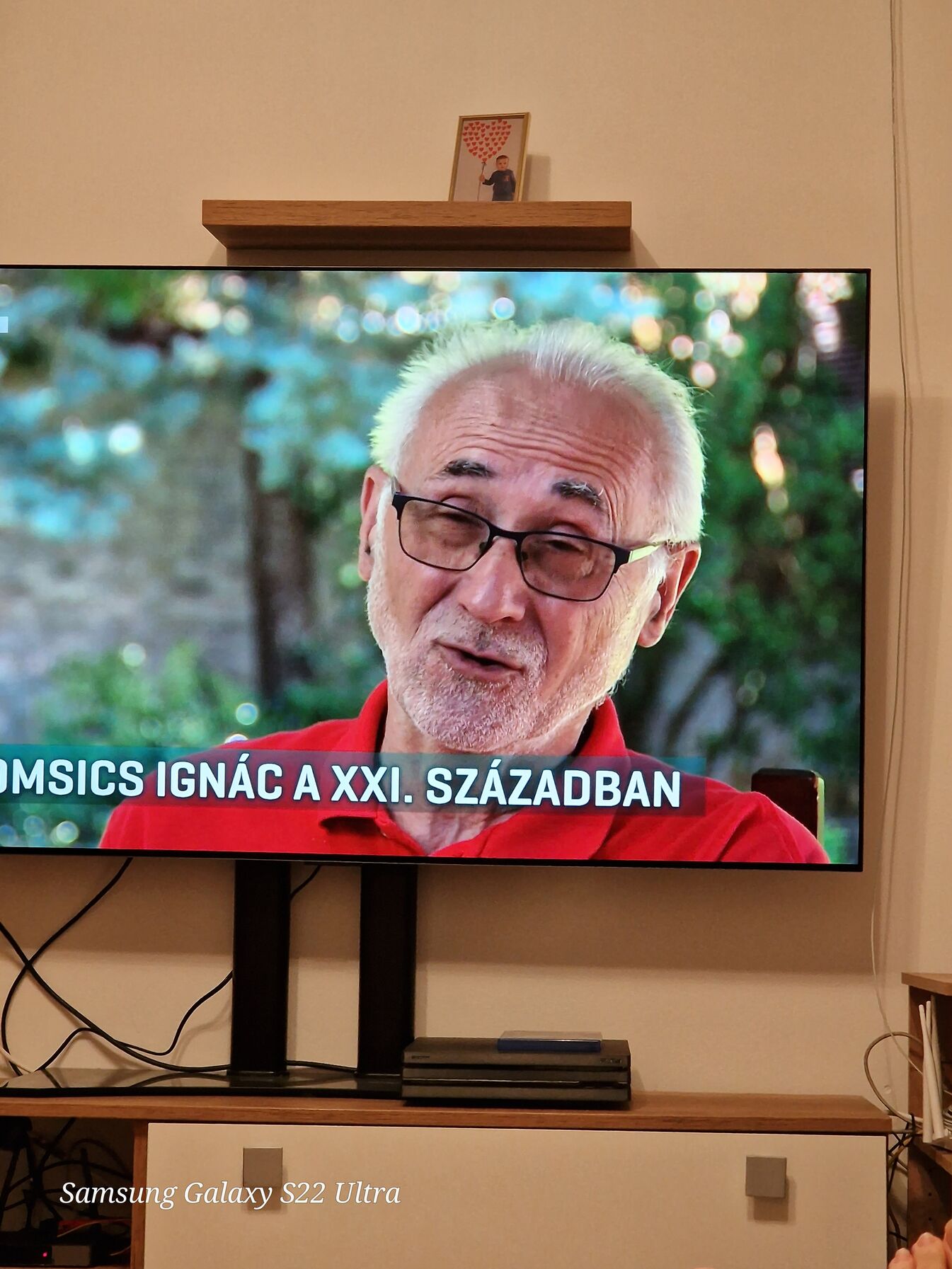

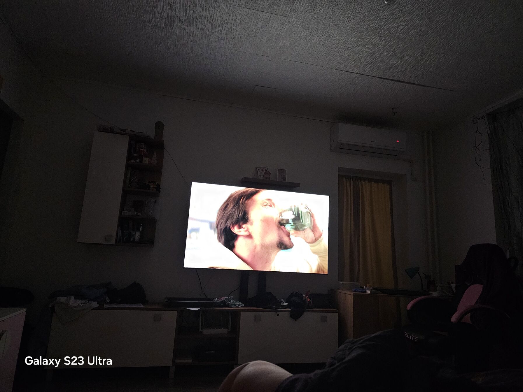

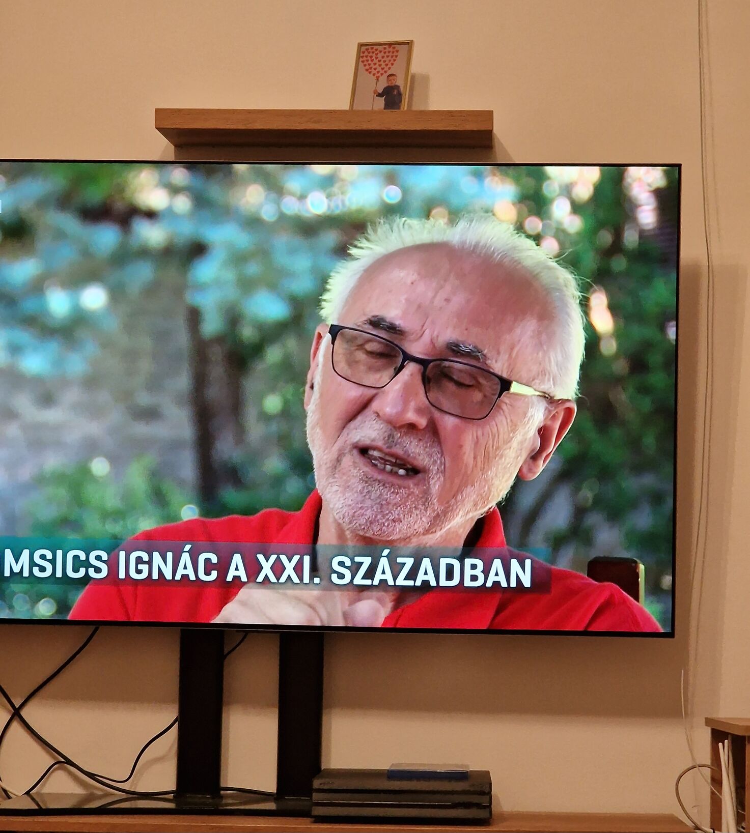

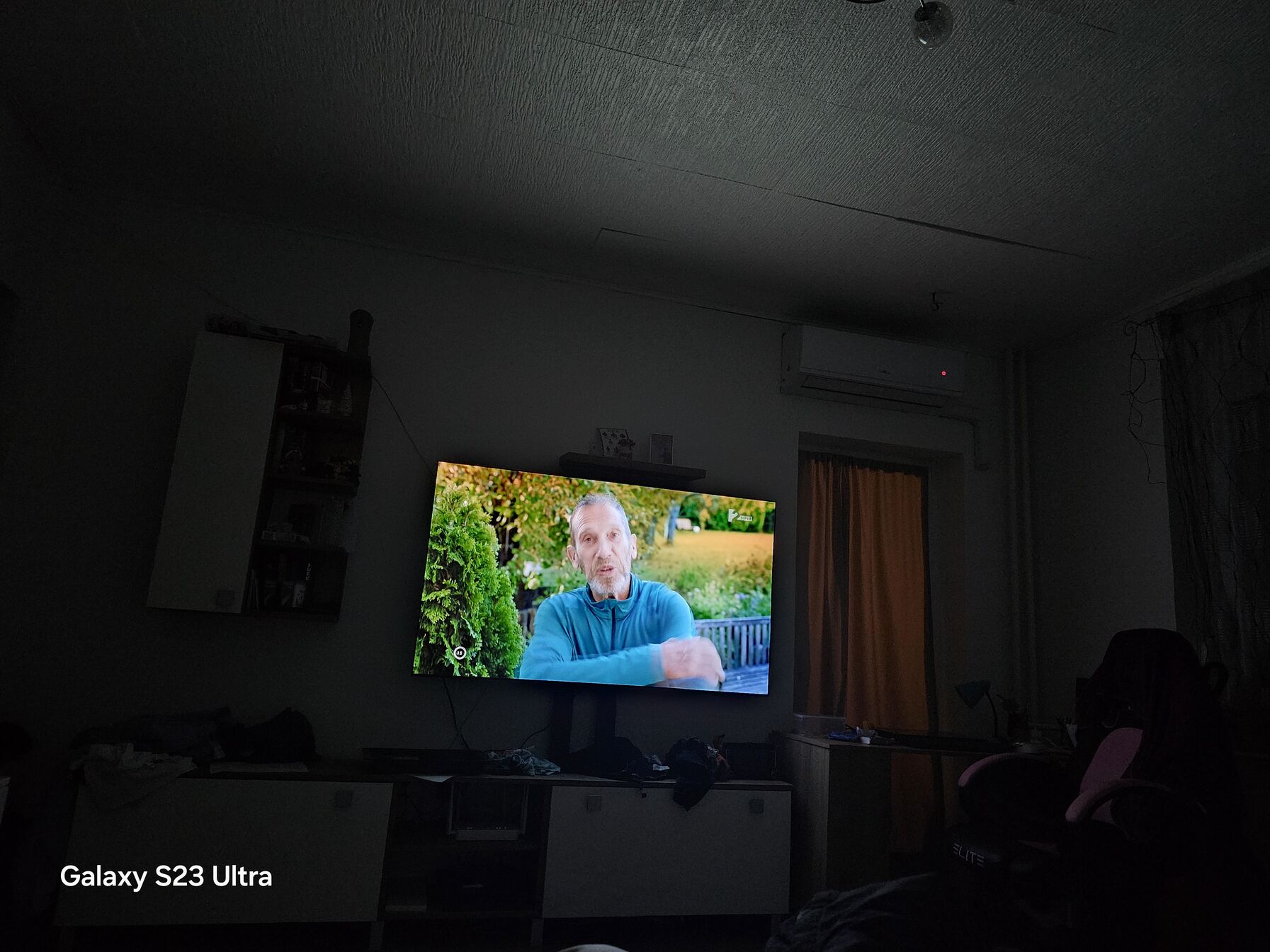

Nézd: ez 140 korul ilyen..és már sok, vissza kell vegyem...ez oled 40 ...éjszaka oled20 maximális fényerő szigorúan off..
[kép] [kép] [kép] [kép]
Jó úton haladsz a képernyő beégetéshez sajnos....ezt nem szeretik az oledek! Még ha 100 is de még a maximális fényerő is bekapcsolva???!!!??
Persze igazad van az összes nit-ert fizettél...de nem süti ki a szemed???nekem ez is bántja néha..pedig előtte mini LED volt hatalmas fényerővel....
100-120 nit meg most is....de ezt Vhiktor tudja megmondani pontosan
Van egy kedvenc pillanat,amitől hatást dobtam azért is fotóztam gyors...tv adás..oled 40, megvilágított szobában: [kép] [kép] -

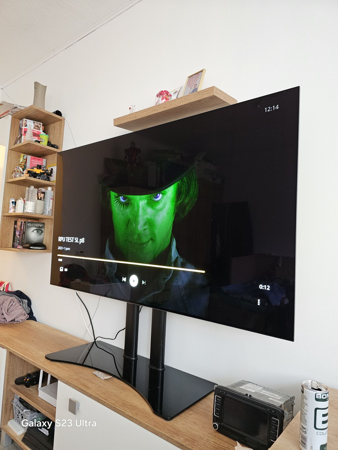

szkutyi
kolmi93 #92091 üzenetére

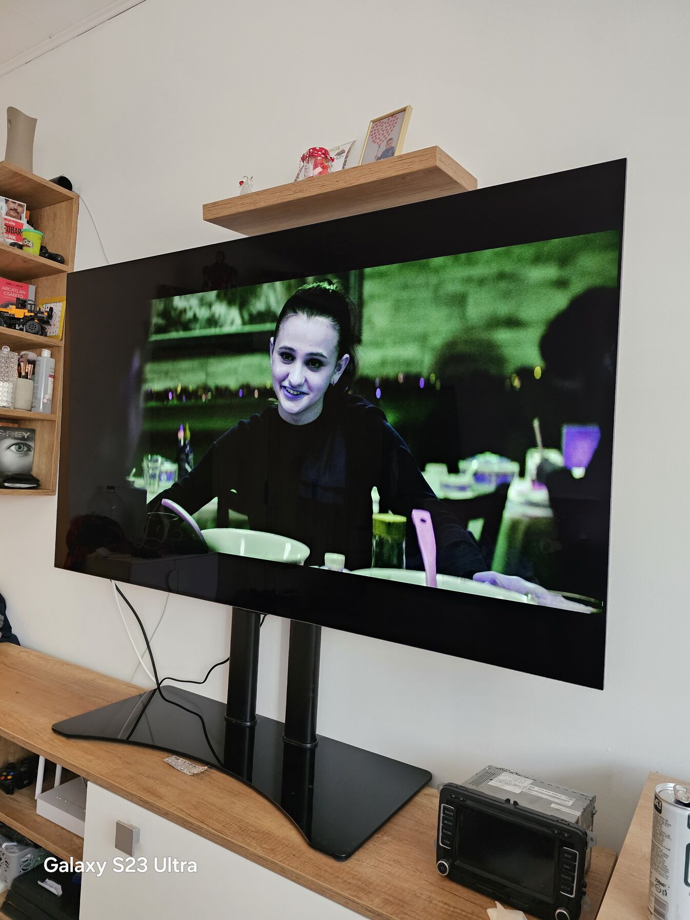

4db rpu teszt videó alapján mondtam.azt hogy MP4 kivételével mind helytelen volt.es az mp4-el is volt valami, mindjárt megnézem még1x
Na meg is van.mp4 esetében rpu teszt: villog össze vissza vibráló, színek stb. [kép]
Míg zidoo esetében ezt lejatszva változik pár másodpercenként a fényerő és ennyi.
Úgy ahogy mondod p5 videó sem jelenik meg helyesen: [kép] -
