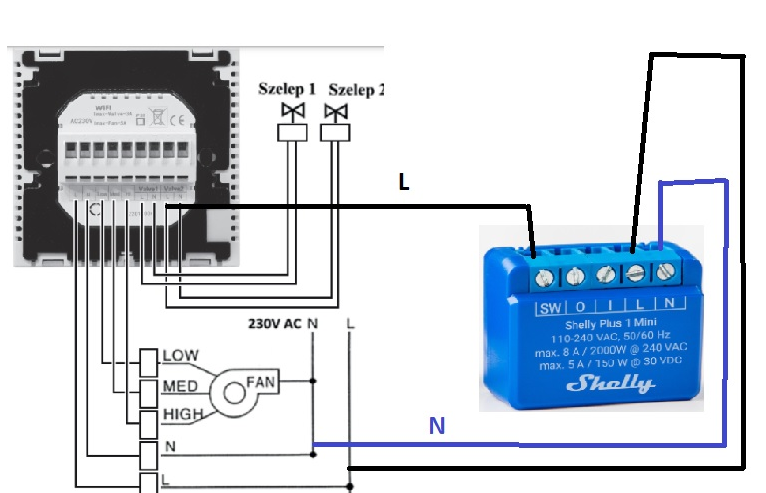

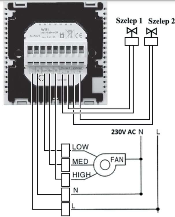

vampire17
igen, a termosztatban van 3 rele, amiknek a kimenete kozositve van a szelepek L jével. A termosztat, az en ertelmezesem szerint, egy "nedves kontakt-tal" rakapcsolja valamelyik Fan fele meno kabelre a 230-at, ES ezzel parhuzamosan a szelepek L-jere is.
Ennek igy mukodni kellene...
Probald mar ki, hogy egy sima Fazist kotsz be direktbe az SW-be! Elv akkor folyamatos
"input:0": {
"id": 0,
"state": truekene kapnod.
Polaritas gond nincs?
Ugye normal esetben az L és az N felcserelheto, hiszen a villasdugot is bedughatod forditva, de ha itt az SW-t a N el teszed egybe, akkor lehet nem fog mukodni...

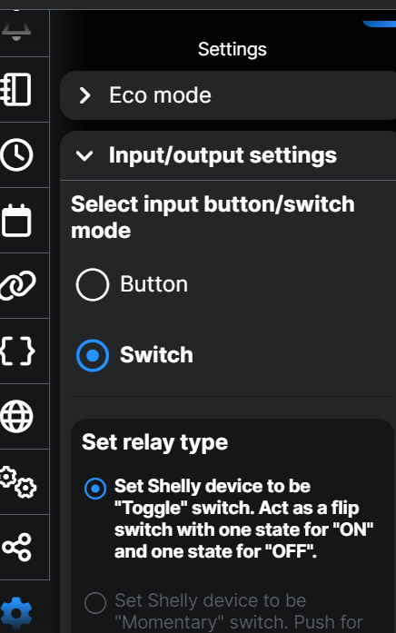

3 db Shelly Plus 1 Minit szeretnék beállítani, hogy amikor az SW pinen megjelenik a 230V, akkor küldjön egy jelet, ami egy másik relét (Plus 1PM Mini) kapcsol be (keringető szivattyút). I és O portok üresek. Hogy kellene ezt megközelíteni? Amikor a Button van kijelölve, akkor a Scene alatt ez nem jelenik meg. Ha Switchet, akkor meg nem találok jó opciót.
A szelep írányítását egy termosztát (Computherm E280FC) végzni. Amikor a Valve1 "L" jelet kap, akkor megy ki az SW portra a 230V a Shellyn is.
vampire17
Kb igy. Nyilvan a szelepmotor fazisahoz is raknod kell egy wagot, ahol kozositesz 3 kabelt (1. ami a termosztattol jon 2. ami a shelly SW hez megy 3. ami a szelepmotorba megy)
