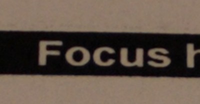

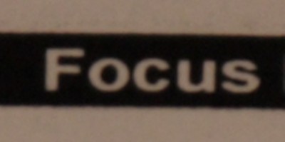

Folytattam tovább a 70-200L-em élesség, ill. az AF tesztelését.
Mindenekelőtt: 10-es EV érték (1/60, F4.0) szerintetek elegendő az AF pontos működéséhez?
Ezen kívül az normális, hogy 18mm-en a kitobi jóval élesebb képet ad, mint a 70-200 F4L 200mm-en? Tehát a nagy fókusztáv kötelezően együttjár a homályosabb képpel?Szemléltetésképp álljon itt ez a 2 kép (erre a szövegre történt LiveView contrast-detect fókusz):
