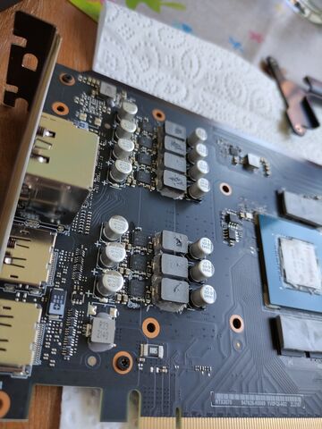

tomas51
fiATHaLON #15265 üzenetére
Szivesen!
Szerintem nem kell ezt túl gondolni, valami jobb minőségűvel meg kell kenni és ég és föld lesz.
Szerintem a vram hő jó nem kell azzal semmit tenni.
Paszta azt kész, legalábbis én így csinálnám.
Ha majd 95 fokos lesz a ram akkor érdemes lesz padozni, de az lehet 1-2 év múlva jön csak elő.
tomas51
gaben22
fiATHaLON #15254 üzenetére
Rézlapokkal (copper shims) csak óvatosan, azok vezetik az áramot
. Nekem a 4090-en Gelid Extreme van (+ EK vizes blokk), elég jók a hőmérsékletek vele, Ultimate-re valaki valahol azt írta, hogy hamar elkezdhet porladni. Szerintem az Ultimate már túl kemény, használatban ugyan nem tudom milyen lenne (amúgy volt itthon 1 és 2mm vastag, de végül eladtam őket), de az is fontos, hogy a "mikroszkopikus" egyenetlenségre mennyire fekszik fel a pad, puhább jobban tud.
Viszont ha megnyitod a kártyát, akkor problémáid lehetnek a garanciáztatással.
tom81042
Én nem álltam neki szenvedni vele anno a 3070-emmel sem, hanem olyanra biztam aki ért hozzá, itt vannak a hardveraporon páran akik foglalkoznak ezzel:
https://hardverapro.hu/apro/nvidia_amd_videokartya_gpu_pasztazas_es_takaritas_4/hsz_1-200.htmlSzerintem 40-es szériára nem kell réz, sima pad elég sot valszeg ami most van benne padozás az is jo lesz egyszeruen csak kiszaradt a paszta es azt ujra kell kenni.
Busterftw
Gelid Extreme/Ultimate az ismertebb és ajánlott.
Az Extreme puhább, Ultimate keményebb, előbbi kicsit jobb mert ha esetleg pár mm-el kevesebb a hely/vastagabb a pad, a nyomástól "felfekszik", enged magából.Előző gennél az Ultimate-tal volt olyan, hogy púposodott a kártya.
Keresni kell neten pontosan milyen vastag padok kellenek az adott típushoz.

fiATHaLON #15228 üzenetére
Szerintem elso korben indits el egy Furmark GPU stress teszt-et meg egy GPU-Z-et és nézd a sensor-okat max értékre állítva hogy a hot spot esetleg magas e. Ha igen, akkor folyamatosan porgetni fogja a ventillatort nagy terheles alatt es throttle is lesz.
Ha nincs osszefuggés a homerseklettel, és random szeruen alacson hofokoknal is felporog, akkor vagy a kartya BIOS-án: Ha van kapcsolo akkor ki kell probalni hogy performance vagy quitet mode kozott van e kulonbseg. Ha nincs akkor vagy bios frissites, vagy MSI after burner-el kezdj el jatszani a fan-al hogy ha manualra rakod akkor mi van, ah csinalsz neki gorbét akkor mi van.
omfgk
fiATHaLON #15245 üzenetére
A hotspot temp miatt pörög fel a ventilátor. 90 fölé se kéne ,hogy menjen, nem hogy 100-105 fölé.
Ha 20 foknál nagyobb az eltérés a sima gpu temp és hot spot temp között akkor rosszul fekszik fel a borda a kártyára. Vagy a paszta száradt ki, lett rosszul felvíve.
https://www.techpowerup.com/review/asus-geforce-rtx-4080-strix-oc/37.html
Dropbox-os log-ot megnézve ez sok sebből vérzik.
Már a gpu temp is magas ilyen fordulatszám mellett. 2300 rpm, 73 fok és 107 fok hot spot.
Egyik se jó.Első napi használatkor mi volt a helyzet?
Közben korábbi hsz-ekből látszik ,hogy az elején nem ilyen volt.
Kiszáradt a paszta. Bár hot spot temp-ről nem írtál 1 éve. Lehet már akkor is volt vagy 30 fok eltérés, csak az még akkor 95 fokot jelentett. 105-nél már throttling van. És süvítő venti. -
