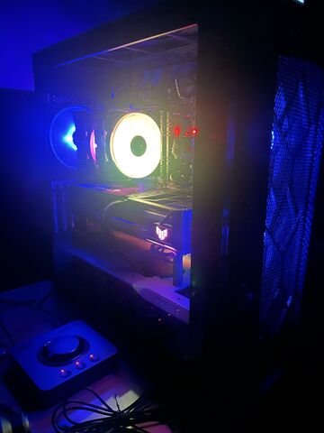

Bár nem így ideális a kártya hűtése, de a kábelmizéria miatt így sokkal jobb, mint meghajlítva.
Nem mellesleg szép építés! -

Amiatt a ház miatt még a cablemod kábele mellett sem tudnék nyugodtan aludni. Alig van hely a kártya és az üveglap mellett. Ebből kiindulva szépen fog hajlani a kábeled.

Nálam O11D-be került függőlegesen gen4 riser-el egy Gainward 4090, ami 2kg körül van. (TUF 2,2kg) A rögzítőt alulról ki kellett támasztani, mert a kártya súlya lehúzta, de ragasztottam rá szivacsból alátámasztást, így most rendben van. Gyári Corsair 12VHPWR sehol nem törik, sőt úgy kötöttem be, hogy az első hajlítás is 10-12cm után van.
