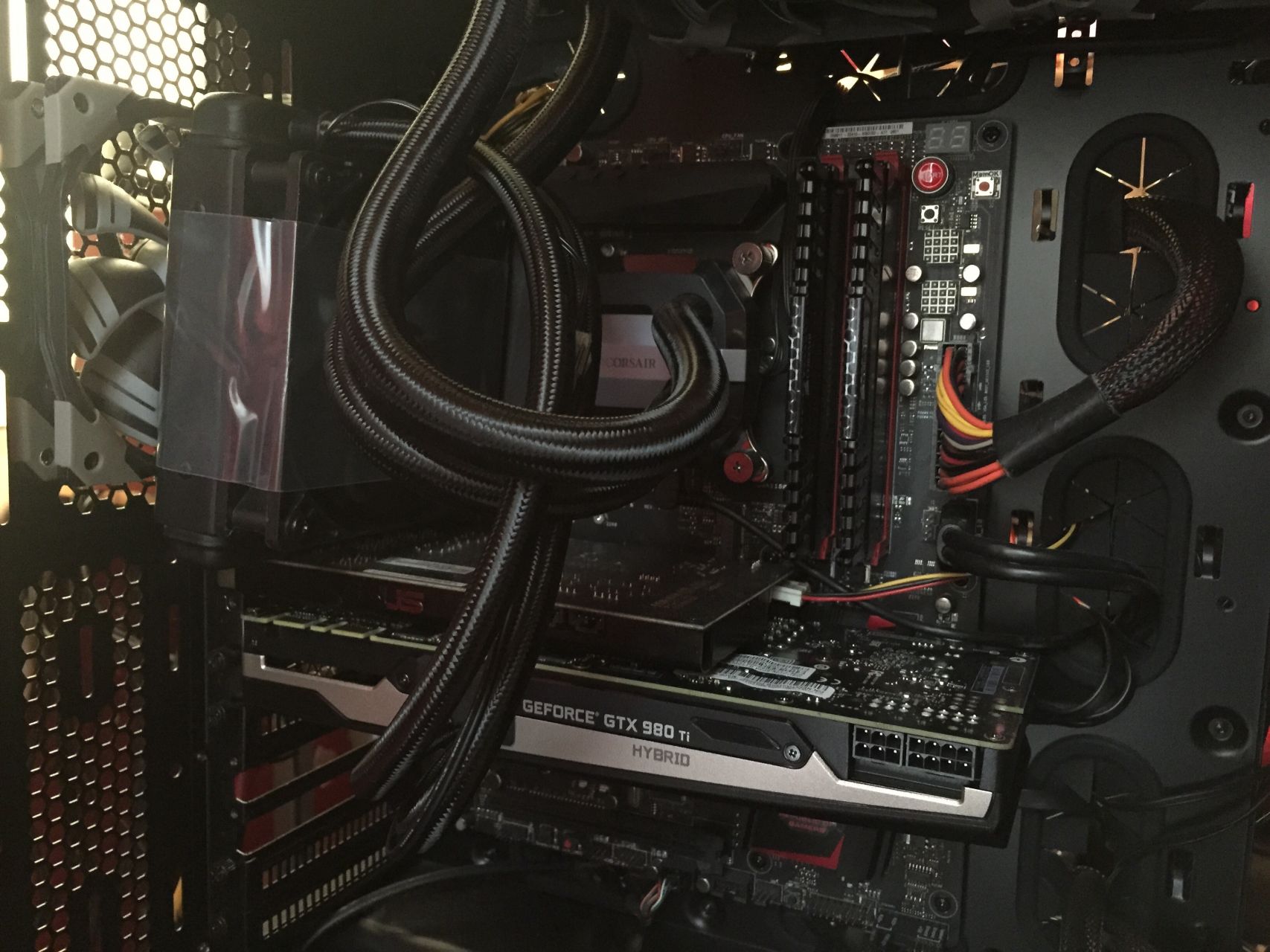

Hydro Series HG10 N980 GPU Liquid Cooling Bracket
Compatibility
Nvidia GeForce GTX 980 or GTX Titan X graphics cards (see our tech specs tab for full list)
Ugye akkor jó a ref980Ti-re is...

Ha a H100 meglesz akkor elfér a hátuljában,sőt jobb helyen is lesz ott mint az orrában ahol befelé kellene szellőztetni.Ne foglalkozz senkivel,csak rakd be a H100-at meg hátulra a vga AIO blokkot az orrábol/oldalából pedig told befelé neki a friss levegőt.A meleg mindig felfelé száll,így jársz a legjobban.
Amit most írok pedig nagyon fontos!Ha ráraktad az AIO blokkot,akkor MSI afterburnerben mindenképpen csinálj neki egyedi ventiprofilt,ami kb úgy néz ki hogy ahány fokos a gpu annyi százalékon pörögjön a vga venti,(vagy egy picit lassabban)mert a vrmnek kelleni fog a levegő!Ha nem megy akkor írj rám készítek képeket kb hogy kell neki kinéznie.
Olyan 50-55Cfok köré várom a vgad ha készen lesz... az AIO hűtést lehet amúgy push/pullban kell majd felraknod,de azt majd látod mire elég mert nem vastag a venti elvileg egy push is el kell hogy vigye.

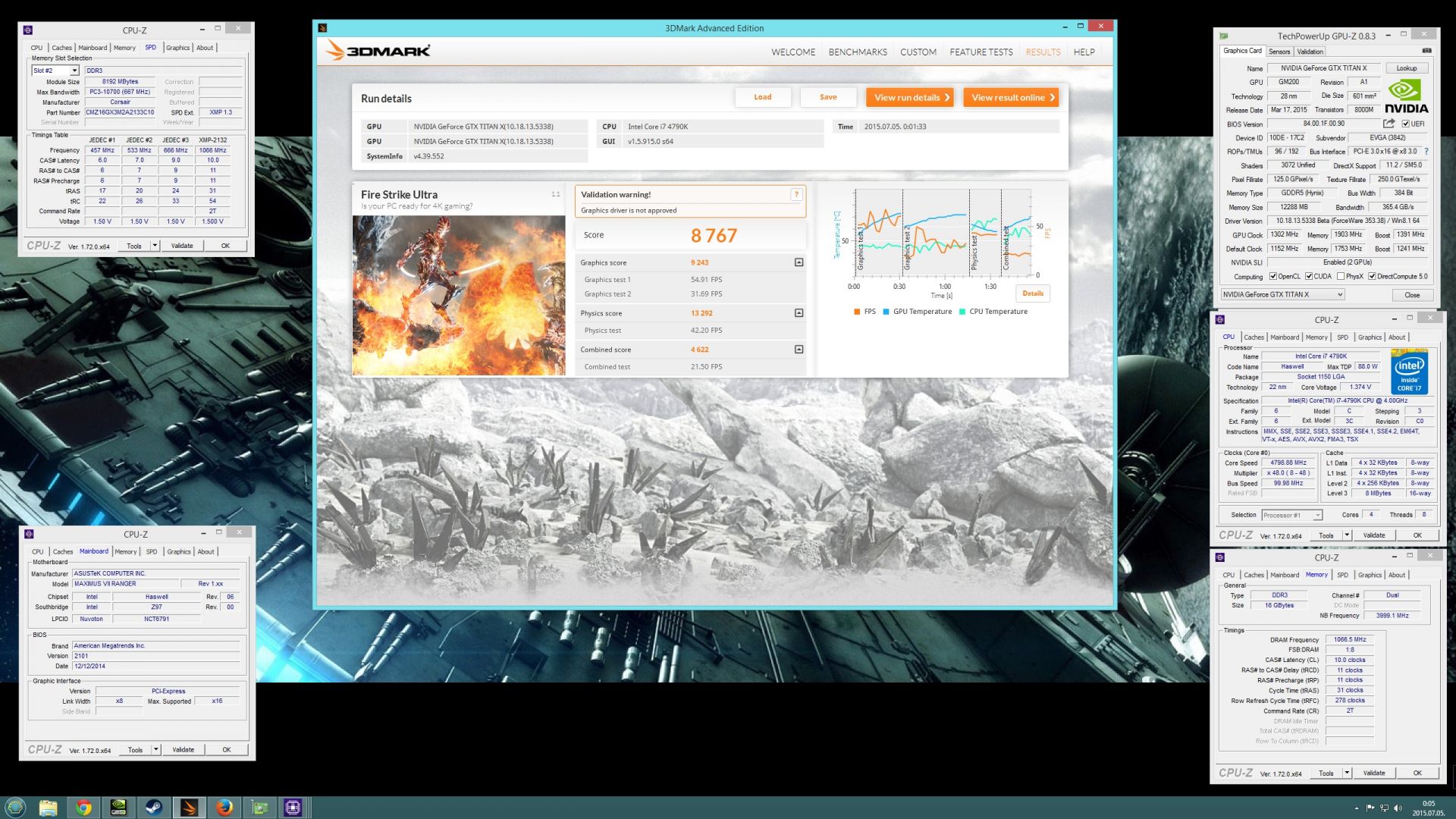

Azért nem linkeltem be a teljes képet,mert a regisztrált 3Dmark fiókomban van és csak ott néztem csak szét.(gondolom a link se volt gyanús)Valóban 1500on ment a TitanX,ezek szerint rosszul emlékeztem,A proci órajele tökmindegy a GS-t kell nézni...de nyugodtan tépd csak le a fejem.Én is így, és ilyen stílusban szoktam veled beszélgetni...

Nem,valóban nincs,mert nem tudom most sem mi a Titan X vége mert se idöm se kedvem nem volt keresgetni +10-20-30MHz-et,a 3dmark topicba se sok értelme van már eredményt posztolni,mert a szétnitrozott eredményekkel nincs mit versenyezni... Valahol 1500 felett van a kártyám vége,és jött egy második is. Amikor tehetem inkább játszok,mint hogy tesztelgessek mert azt jobban élvezem. -

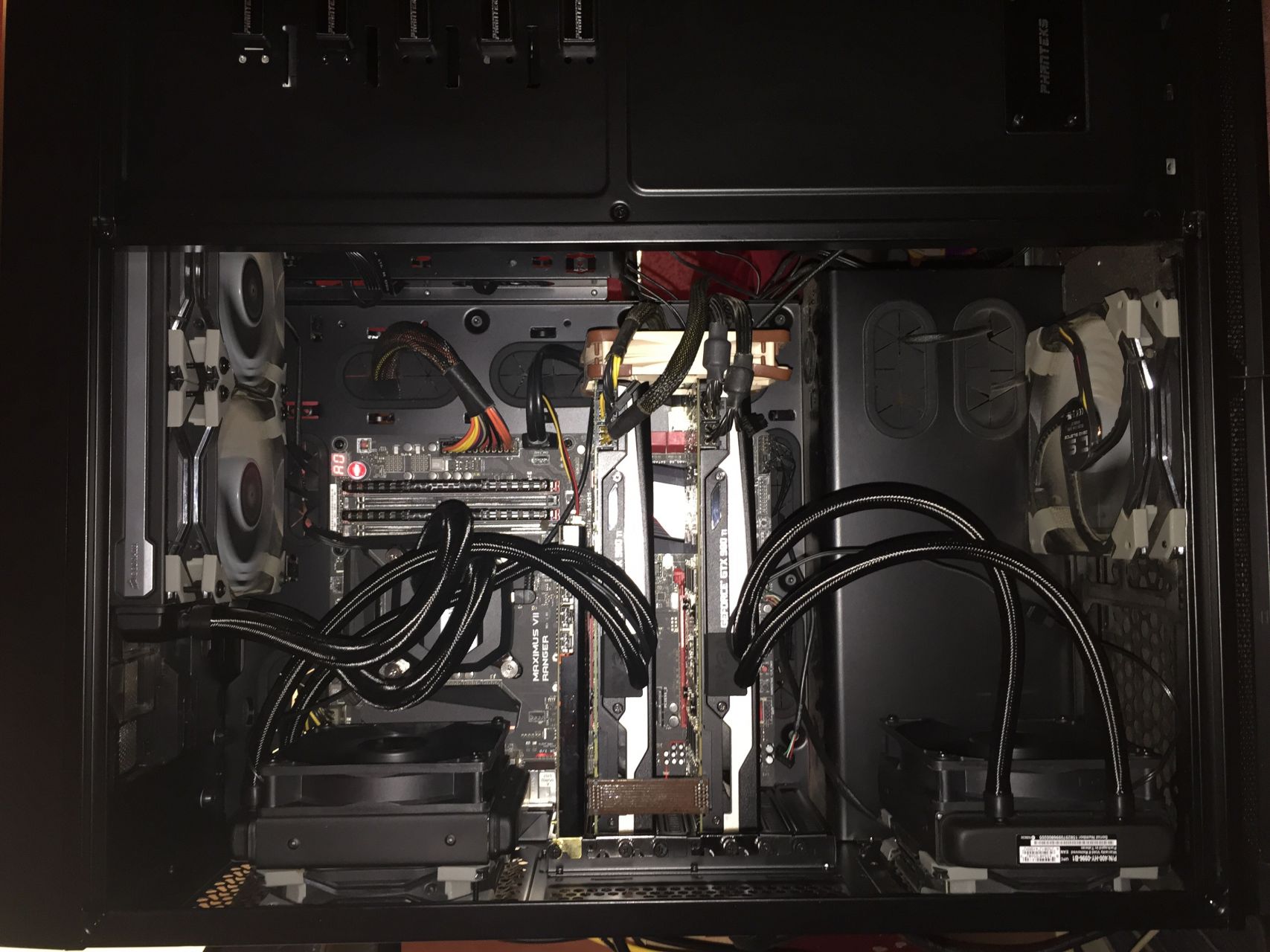

A kártya mögé kb egy vonalba a venti közepe meg a kártya blower felöli vége...fújjon a blower alá meg a kártya hátuljára is...nem kell nagyon forgatni,egy 120as venti 5Von megteszi.
a ref. hűtés hálás érte. Sok oldala nincs ahová ventit tudsz rakni az éle,meg a vége.. a végére...

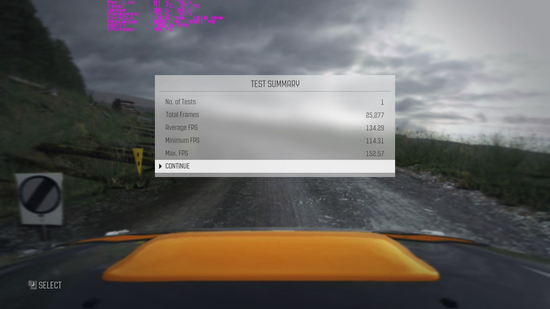

Valamit csináltak a GTAV-el,eddig volt olyan 60-70fpsem most meg van 80-120.Élvezet játszani!1440p minden max 8xMSAA,többször is átnéztem mert a VRAM használat is esett...úgy látszik befoltoztak egy memory leaket.Ráadásul az MSAA is sokkal szebb lett,meg kapott scaling opciót,ami még bugos...

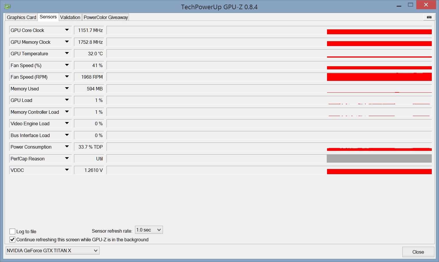

A power target az a célzott fogyasztás,amit ha elér a kártya akkor előbb az órajelet veszi vissza,tehát nem boostol annyira,egészen a base clockig,és ha még mindig túl magas akkor a feszt is visszavágja,és még a base clock alá is le tudja vinni az órajelet.(ilyet speciel én még nem láttam.)A Temp target hasonlóképpen működik.
A ref 980Ti,és a Titan X is fesz lockos,csak és kizárólag hard moddal tudod 1.3 VGPU fölé vinni a feszültséget,a 980/970 is ilyen volt.A tapasztalatok azt mutatják,hogy még vízzel sem érdemes feszelni,mert nem skálázódik vele,de baromira melegszik.Szóval nem éri meg a feszt piszkálni.Amit ki tudsz belőle hozni esetleg egy emelt feszes biossal böven elég lesz. -
TTomax
A legelső dolog amit ki kell lőni a GM200nál az a power target.Custom bios, 350W a 100% csuszka mehet nálam 122%-ig...az olyan 420-430W... De nincs szükség kitolni,léggel nem éri el a 350W-ot a Titan X sem...

Igazából neked nincs másra szükséged,csak egy olyan biosra ahol ki van tolva a tdp,a többi az mese,mert a ref nyákosok úgyis voltage lockosak,a thermal limit meg téged úgy sem érdekel.
Nekem most ehhez hasonló biossal boostol alapon 1291-re,léggel nincs szívem tovább nyúzni,de az 1440simán benne van SLIben,egy kártya esetén meg az 1480.
Majd kitapasztalod te is hol van a vége a tiédnek.Szerintem vizzel meglesz a stabil 1500,bár én a boostot azért benne hagynám,vagy a tdp limitet nem piszkálnám,mert azért 350W fogyasztás felett könnyen kijön az a kis füst ami "hajta" a gpu-t... a vrm felöl..
