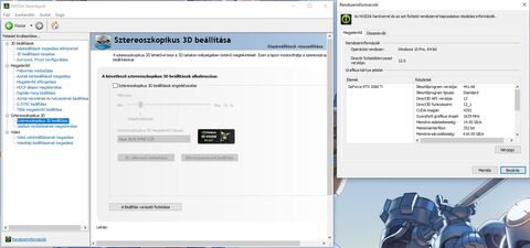

jamez
köszi. Nekem a 3D fix manager ajánlja föl a 3D driver telepítést. Azzal próbáltam, de nem volt tökéletes.
Kipróbálom majd a te verziódat is. Úgy emlékszem nekem kiirtotta a 3D drivert az verzió.jó hír hogy rtx-en is fut.
Milyen monitorod van és milyen porton tudod használni a 3d-t. Nekem csak a DVI-n megy. A monitor egy ASUS VG278HE. Próbáltam HDMI-n is de azon nem sikerült.
ÁdiBá
Legujabb driver van fent és müködik vele a 3D vision, kicseleztem a rendszert.
Guru3D oldalról letöltöttem a driver eltávolitot, letörömtem vele az összes nvidia illesztő programot.
Internetet letiltottam, de elötte letöltöttem a 425.31 drivert, majd ujrainditás után feltelepitettem.
Sikeresen feltelepitette felraktam az nvidia game experience programot, majd onnan lefrissitettem.
Mivel, hogy a 3D használtam és müködött több játék alatt is, nem törölte le.
Én igy oldottam meg. -

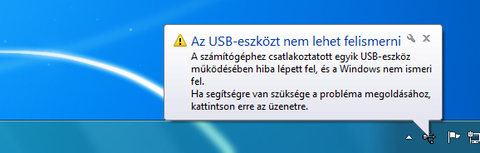

Levideóztam a hibát telefonnal
közben telefonomat nem ismeri fel lehet nem is az adó a rossz? Viszont adónál még ilyet se ír ki: -

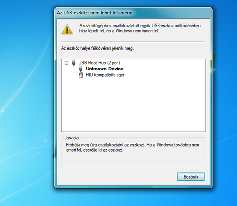

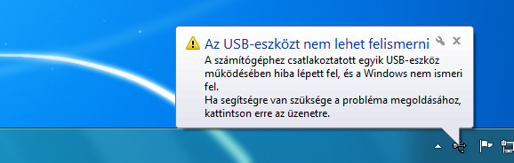

core i7
monitor: 2233Rz
vga: Dell GTX780
2db 3D vision szemüveg
az adó új mini USB-USB kábel amit most vettem
Driver: 378.78
Újrarakott Win7amint összekötöm gépet és az adót az usb vel hátul a kis zöld led egyet villan meg elől is egy n(nem a szokványos zöld) hanem egy undorítóbb halványabb villanás és ott pirosan világít elhalványul világít elhalványul a piros fény egyfolytába
Tomax ajánlotta a kábel cserét meg hogy USB2 be tegyem de ez sem segített
és a windows felsem ismeri az eszközt még csak hangot sem ad ha rákötöm gépre -
TTomax
core i7
Üdv sajnos Nvidia 3D vision ado-n az Nvidia logó csak pirosan hajlandó világítani és nem vált zöldre hiába nyomkodom a gombot így nem is tudom beüzemelni ez mitől van?

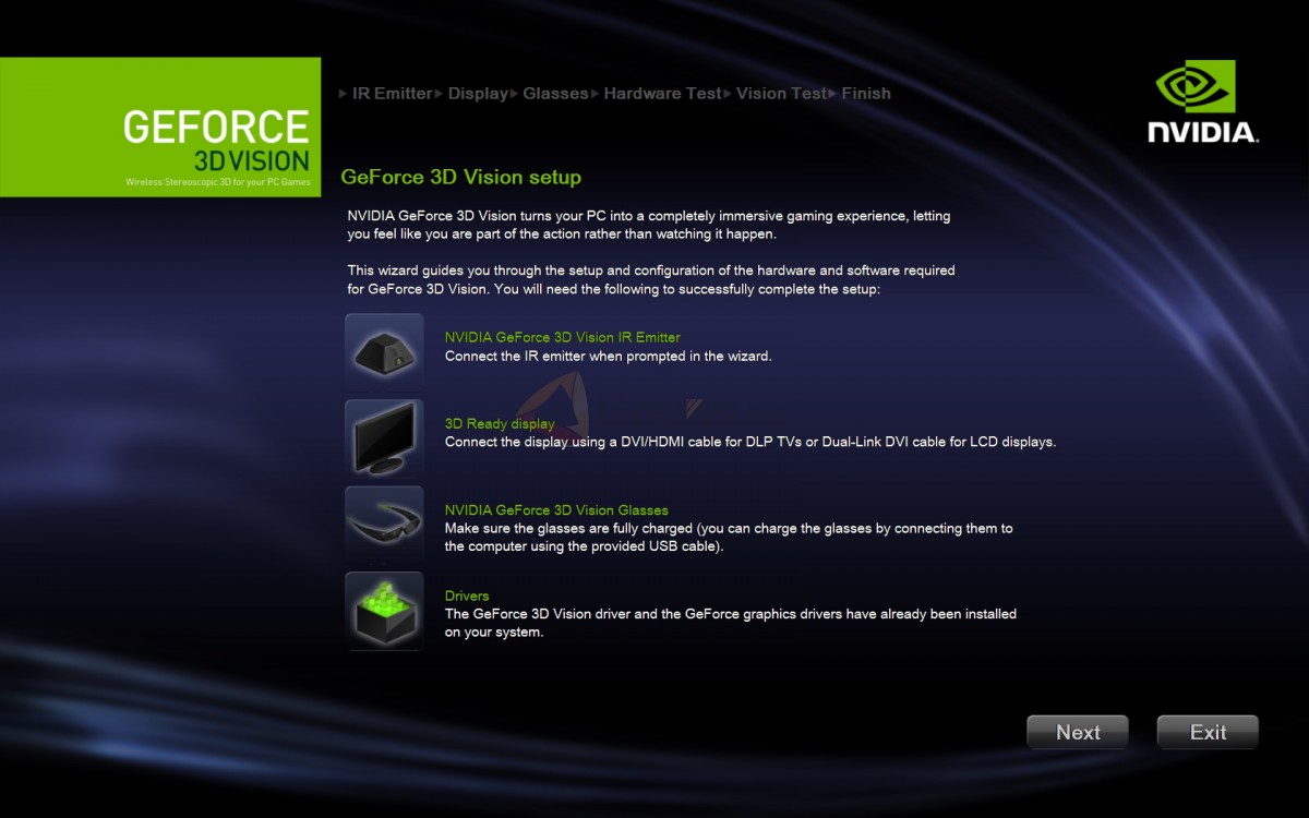

Sziasztok Nvidia Visiont ,hogy kell megcsinálni ,hogy játékok/filmek 3D be induljanak? van szemüveg monitor adó GXT 780 minden hozzá
