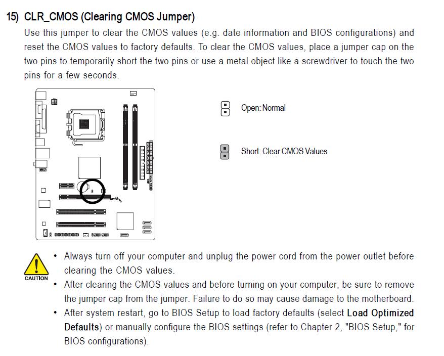

gregtom6 #6232 üzenetére
Hát pajtikám pedig benne van, 31 oldal 15) pont CLR_CMOS (Clearing CMOS Jumper)
ott van az elem közvetlen közlében két tüske, arra kell ráhúznod egy kis jumpert, szerezz valahonnan vagy vedd le egy másik jumperről átmenetileg persze. 10-20mp vedd le rakd vissza ahonnan levetted oszt kész...
szerk. kép...
MMIX
gregtom6 #6227 üzenetére
Nem kell kivenni az elemet, elég lesz a jumper is. Alaplapod leírásában benne van hogyan kell csinálni. Persze az általad leírt módszer is működik. Áramtalanítod a gépet, kiveszed az elemet vagy átrakod a jumpert, vársz 10-20 másodpercet, visszarakod az elemet, vagy a jumpert.. A jumperes módszer egyszerűbb. Egyszerre csak az egyik módszert alkalmazd. Vagy a jumper átrakás majd visszarakás, vagy az elem kivétel és visszarak.
