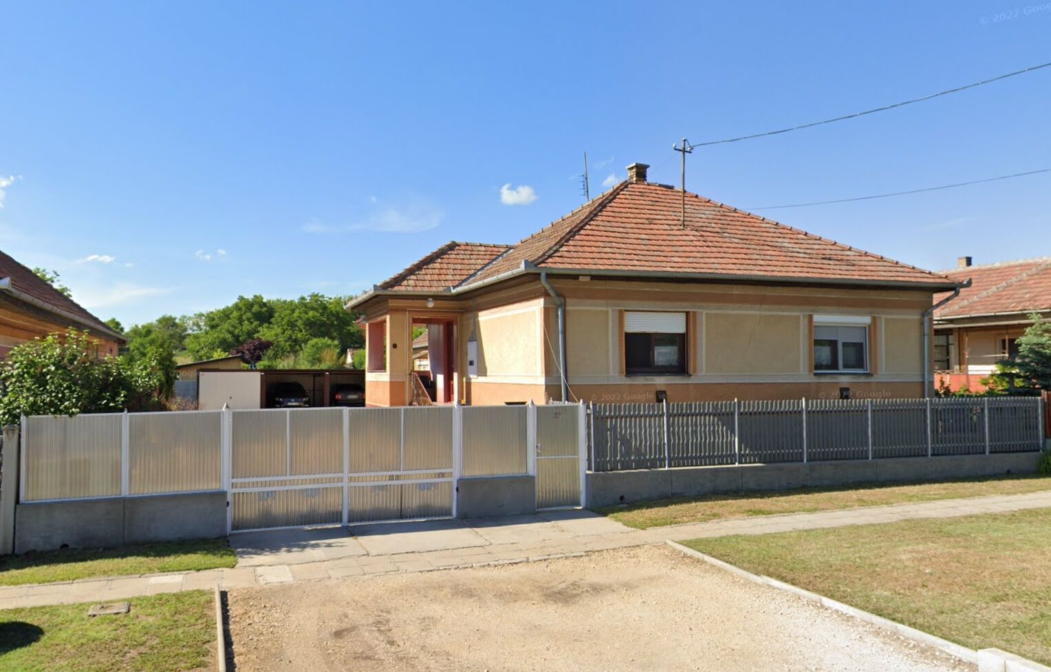

Még némi kép a házról, akár a szabvány mérőhely kialakítás akár a napelem elhelyezés tekintetében. A műholdképen lefele van a dél, tehát látszik. hogy az utcafront kb 30 fokkal keletre, az udvari tető kb 60 fokkal nyugatra van. Nem nagyon bánnám, ha nem látszana az utcáról a napelem.
Kerülhetne ide még egy mérő? Csak az utcafrontra kerülhetne, vagy hova?
Napelem csak az utcafrontra lenne megfelelő? Vagy a második épület nyugati oldalára is?
Ahol a 3 kocsi van a műholdképen, az utcaképen már látható módon már van egy tripla lemezgarázs. Ez hátrafele lejt picit (5 méteren 20 centit) de mivel tartószerkezet is van a világon ez nem jelent semmit. Azon nem lenne jobb? Vagy elárnyékolná a szomszéd? Márha elbírná maga a mobilgarázs.
