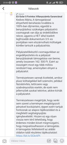

Atomgeszi
Egyelőre csak napelemes céget találtam. 165 ezer a pályázatírás költsége. Ez gondolom akkor utána egyenes út a nyílászáró és fűtés céghez is?

Egy kis érdekesség/kérdés: a pályázat kapcsán felvettem a kapcsolatot egy céggel, átbeszéltük az általuk kínált lehetőséget. Viszont az említett cégnél 160ezer forintot be kell ruházni, a kolléga szerint ez tartalmazza a pályázati adminisztrációt valamint az engedélyeztetést, amit még a pályázat kihirdetése előtt be akarnak adni. Kérdésem: létezik, hogy az Eonnál közel 100ezer forint egy napelemes rendszer engedélyezése, vagy szimpla lehúzás? Mert erre vonatkozólag nem találtam infot hogy kell-e fizetni vagy sem. Illetve azt sem értem, miért erőltetik ezt, amikor ennek a költségét elvileg pályázat keretében el lehet számolni.
Nektek van ilyen formában tapasztalatotok a pályázattal kapcsolatban?
