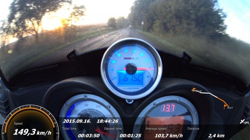

DigitXT
Ahogy sityupityu mondja, egyrészt EZEN a vason nem igazán számít...
Másrészt, a valóságban nem ennyire "rossz" a helyzet. (Csak lehúztam a
fényerőt a fotóhoz, hogy jobban látsszanak a számok.) Harmadrészt, a
háttérvilágítás ezen nagyon nem tud segíteni. Vagy rontani. De ha számít,
s erről tudnának mesélni a fórumtársak, hogy nekem volt, hogy számított,
a nagyobb vasnál, akkor nincs más megoldás, mint a mutatóvilágítás...Magyarázat, 2014-ből. Sajnos a képek már eltűntek (képfeltöltés), de már
így nosztalgiából is előkerestem az eredetiket, hogy mit működtem anno!Szerk: most a mókusokra vadászott a tompítottam, csavartam rajta lefelé.
Nagyon nem mertem, mert korábban meg 5 méterre ha világított... Tudom,
ki kéne mérni, nem csak érzésre tekergetni. De hát utóbbi egyszerűbb. -

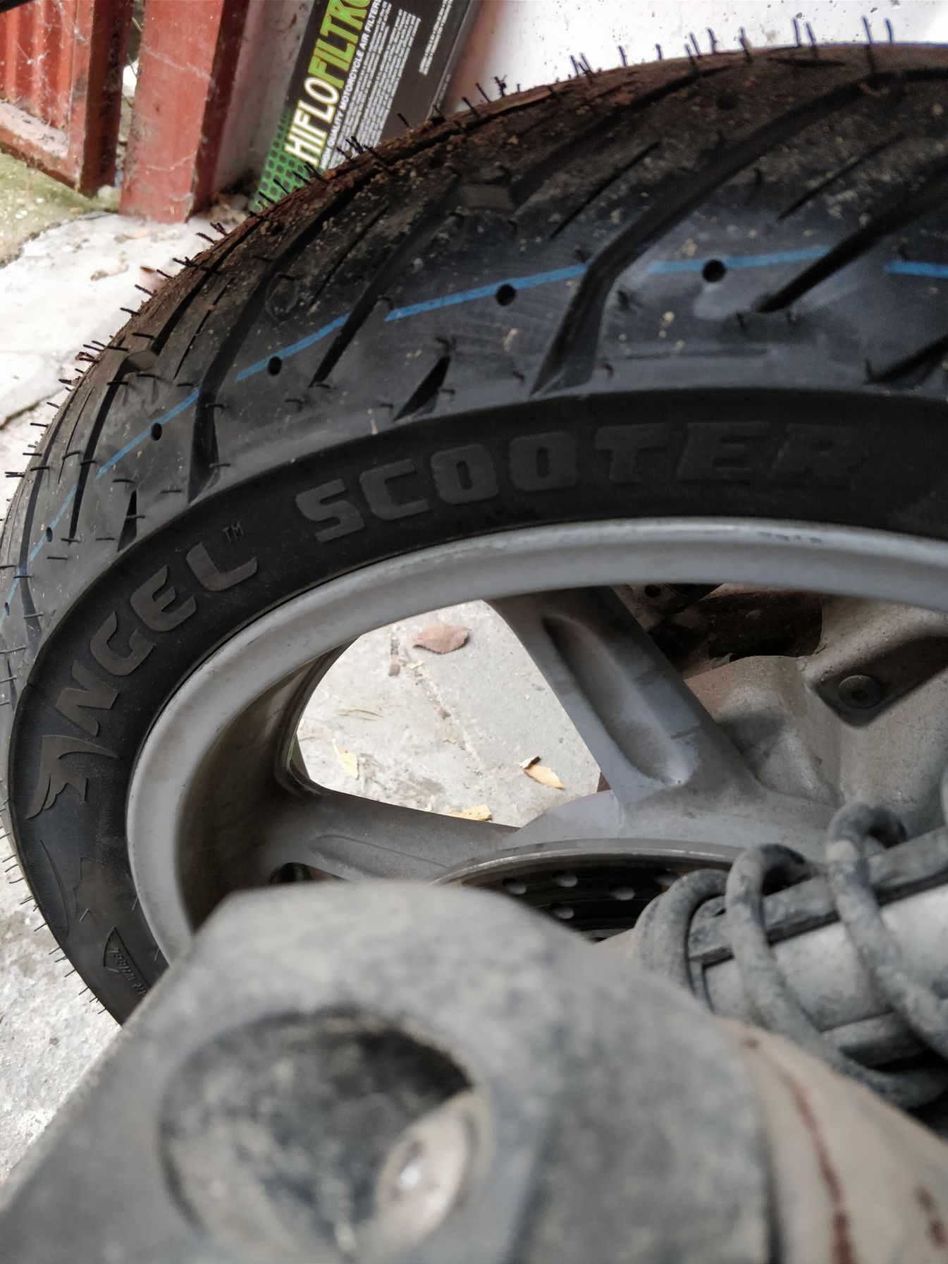

DigitXT #18123 üzenetére
Az, Angel Scooter
