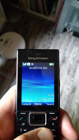

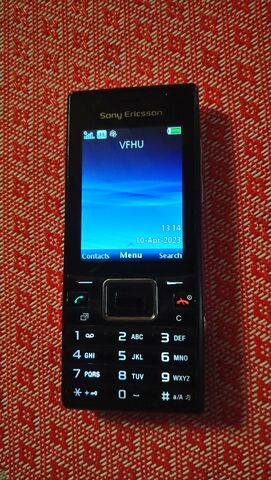

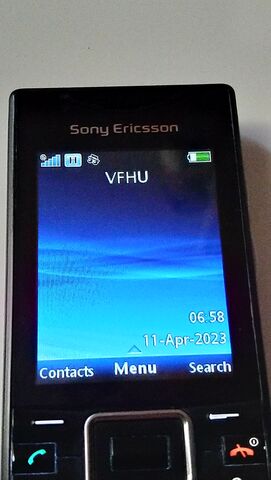

Micsoda modern vacak... Nálam az N95-ön is megy még a voda 3G, bár sokat segít hogy van külső antenna csatlakozó ráforrasztva, mivel csak 2100-at tud az európai verzió...

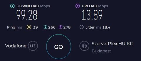

Azt nèzem hogy èn sem látok 3gt telefonon csak 2g ès 4gt èrzèkel a netmonster.
Vicces utcán kint mèrem a sebességet 115 le 30 fel.
Be megyek a házba akkor csak felejön. Mondjuk ez már orvosolható. De olvastam a láttam hogy nem mindenkinek jó az XXL csomag. Földrajzi függő. Nekem mákom van vele.

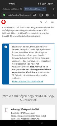

Itt is van még 3G: Biatorbágy. 1-2 nappal előtte meg Érd-en, és Tárnokon is volt/van (akkor jártam arra).
Ennyit a Voda hitelességéről hogy Ápr. 10ig már sehol nem lesz. Már akkor is gond volt amikor jóval előtte először Budapest és Pest megye, utána az ország többi része. Ennek ellenére ápr. 11 és még mindig van pest megyében. 😑 -
