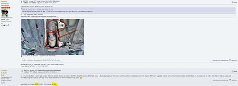

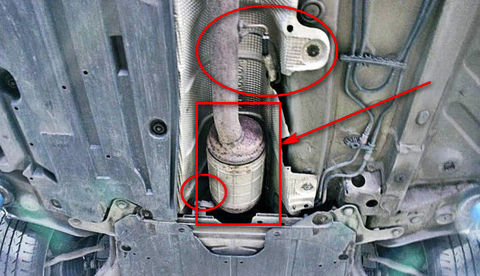

gooool #55403 üzenetére
2010 előttit nézzek, mert nincs DPF
Ez nem így van és ezt már kitárgyaltuk.
2010-es ben is van/volt még FAP nélküli és 2008-2009-esben is van/volt már FAP-os, tehát a kinézett autó, ha az 2008-as egyáltalán nem biztos, hogy euro4-es (még). Erre mindenképp kérdezz rá, ha nincs feltüntetve.
Most is azt mondom, hogy ne a km-rel törődj, hanem a bizonyítható számlák, könyv etc..., hogy az előtte lévő tulaj gondos gazdája volt, tehát cserélt mindig, mindent időben.
Egy főleg városban autókázott "női tulaj", aki csak 50-100 ezret rakott bele, de tojt is a szervizelésre, hát azt nagy ívben kerüld.
Azt, hogy Renault mi alapján dobálta ki a FAP és a nem FAP-os verziólat, "600 féle" motorkóddal, ami lényegében szinte ugyanaz (itt-ott apró eltérésekkel, vagy még az sem volt) szerintem ők maguk sem tudják. -

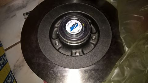

Épp ma jöttek meg a TRW lengőkarok, mert én szilentekkel baszkurálni nem fogok, ezekben meg gyárilag benne vannak. És, ha a csere kész, akkor elől-hátul szinte új a futómű. Igaz, vagy 300 ezerbe van, de most úgy gurul, mint az álom. -

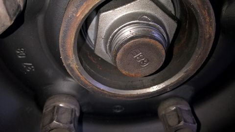

Sok bonyolult xarsagot mecsinaltam már az autóban, de tegnap egy sima olajcsere, szó szerint egy alattomos szopásba torkollott.
Kezdve azzal, hogy az alsó takaró/védő két csavarja úgy döntött, hogy csak forog körbe körbe..
Jó 40 perc mindent kipróbálok mert hátha sikerül alapon, végül lekaptam a polcról a flex-et.
Ok lejött, de akkor már normálisan megcsinálom az összeset, ezért elmentem a csavarboltba és mindenhol kicseréltem ezeket a xarokat.
Mivel legutóbbi olajcserére, meg szinte minden cserére autószerelővel??? csináltattam meglepődve láttam, hogy az olajteknő csavarja szét van baxvaMa nem teszi zsebre tőlem, amit kapni fog.
Szóval, ha ki is tudom operálni valahogy, akkor kell egy új, mert ezt visszatenni nem fogom és nyilván nem is lesz jó már semmire, de most még bírta a becsavarást.
Telefonálás indul. Viszont én Pécsi vagyok és jelenleg 35 km-re vagyok onnét a vidéki hazámban.
Pécsen sincs egyből minden raktáron, Bólyban meg aztán semmi.
Ok. Unix du 4-re tud hozni csavart. Ekkor már dél volt.
Viszont a tömítő rézgyűrű csak százas kiszerlésben van. Csavar megrendel.
A másik autosboltban van külön ez réztomítő. 60 forint a csavar meg 1300.
Na haladás...
De addig kioperalom ezt a szart, leengedem az olajat meg az új szűrő be, hogy ezzel már ne kelljen foglalkozni, ha visszajöttem.
Két komponensű fém ragasztóval beleragasztottam egy csavart a szetcseszett drain csavarba.
Le is jött egyből. Olaj le. Szűrő régi ki, új be és jött a következő pofon

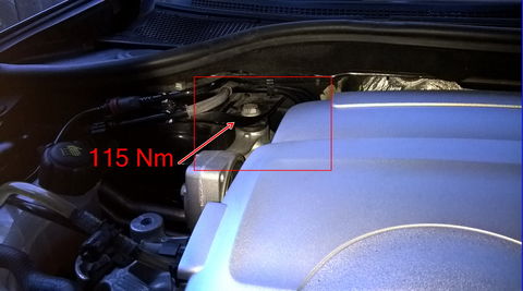

rob210 #53197 üzenetére
Na, erre most válaszolok...
Talán, segítve másoknak is.
Végre sikerült kideríteni, hogy 115nm-rel a billenésgátlót kell meghúzni, és csak azt a csavart, amely a kasznihoz rögzül.
Eddig ez is 62-vel volt meghúzva, mert félre értelmetem, de most 115-re húzva, indításkor (és leállításkor is érezni) kevésbé "rúg" , mit rúg, alig érezni, a motor a beröffenéskor., mint eddig. Szóval, nem viccből vannak ezek a nyomatékok kitalálva és ezért fontos a pontos nyomatékokal meghúzni mindent.. -

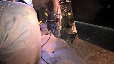

#32577792 #54538 üzenetére

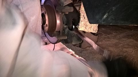

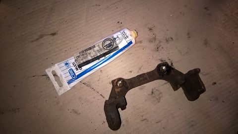

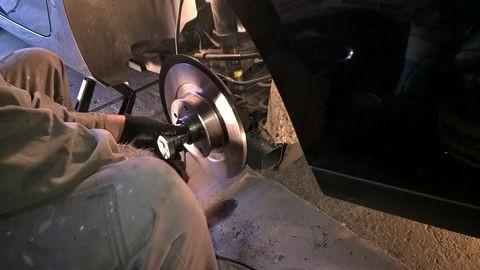

Néhány kép, amit ígértem a hátsó cseréről. Az öcsémmel együtt csináltuk.
Tavasszal pedig kicserélem az elsőket is. Lyuggatott Zimmerman-ra, mert igaz drága, de az autó úgy áll meg, mint a szög. Nem olyan rég próbáltam, pont egy Laguna III-as ismerős rakott olyat bele, elképesztő a fékhatás. [link]Természetesen, még emelés előtt, talajon meg lett lazítva. Egyik oldalon gyári emelő, a másikon krokodil, plusz bakokkal alátámasztva. Gyárilag is 280 nm a meghúzása, se több, se kevesebb. Meglazításakor és meghúzáskor is kellett egy hosszú fémcső rádugva a nyomatékkulcsra, de főleg lazításkor.
Itt épp nyomatékkulccsal lesz lazítva a cucc, hirtelen egy présel papírtéglával támasztottuk meg a féknyerget.
Mindent (felrakás és tisztítás előtt) ezzel az elég jó minőségű zsírral kentünk be.
Az autón, kb százzal húztuk meg, a további 180 nm-t talajon kapta meg.
Felrakás előtt és felrakás után is TRW féktárcsa tisztítóval át lett törölve minden.

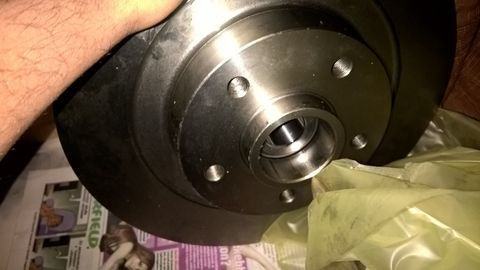

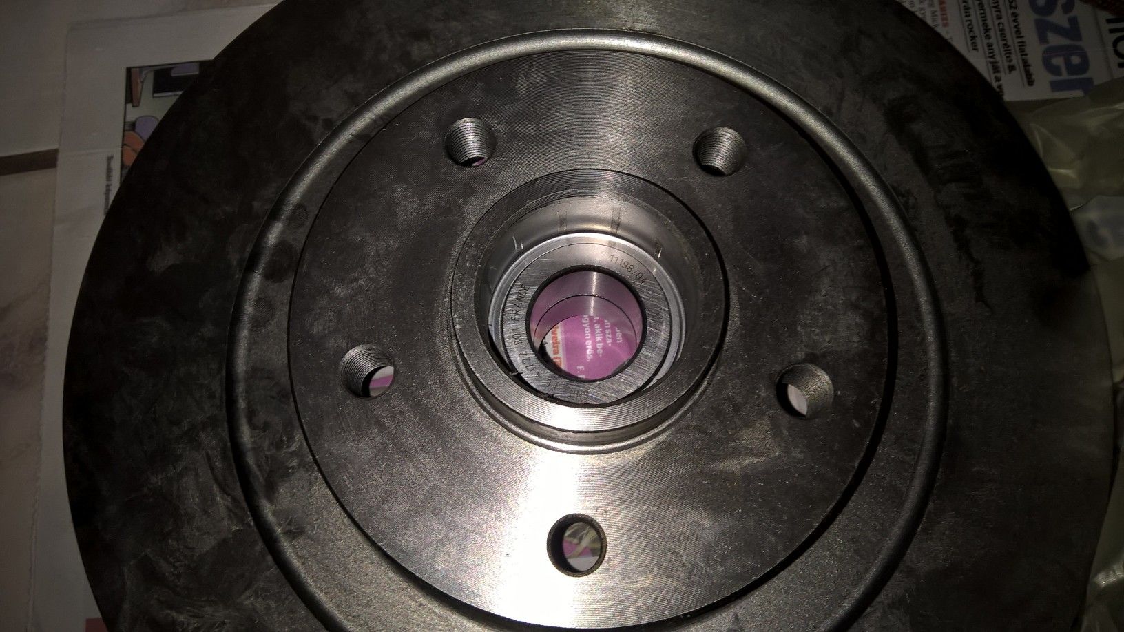

Nos,nemsokára neki is állok... itt látható az SNR KF 155.90U FÉKTÁRCSA + ABS gyürű + csapágy, sapka, anya.
Mit ne mondjak, elég súlyos a cuccos...Fékbetétből pedig ez az ATE kerül -

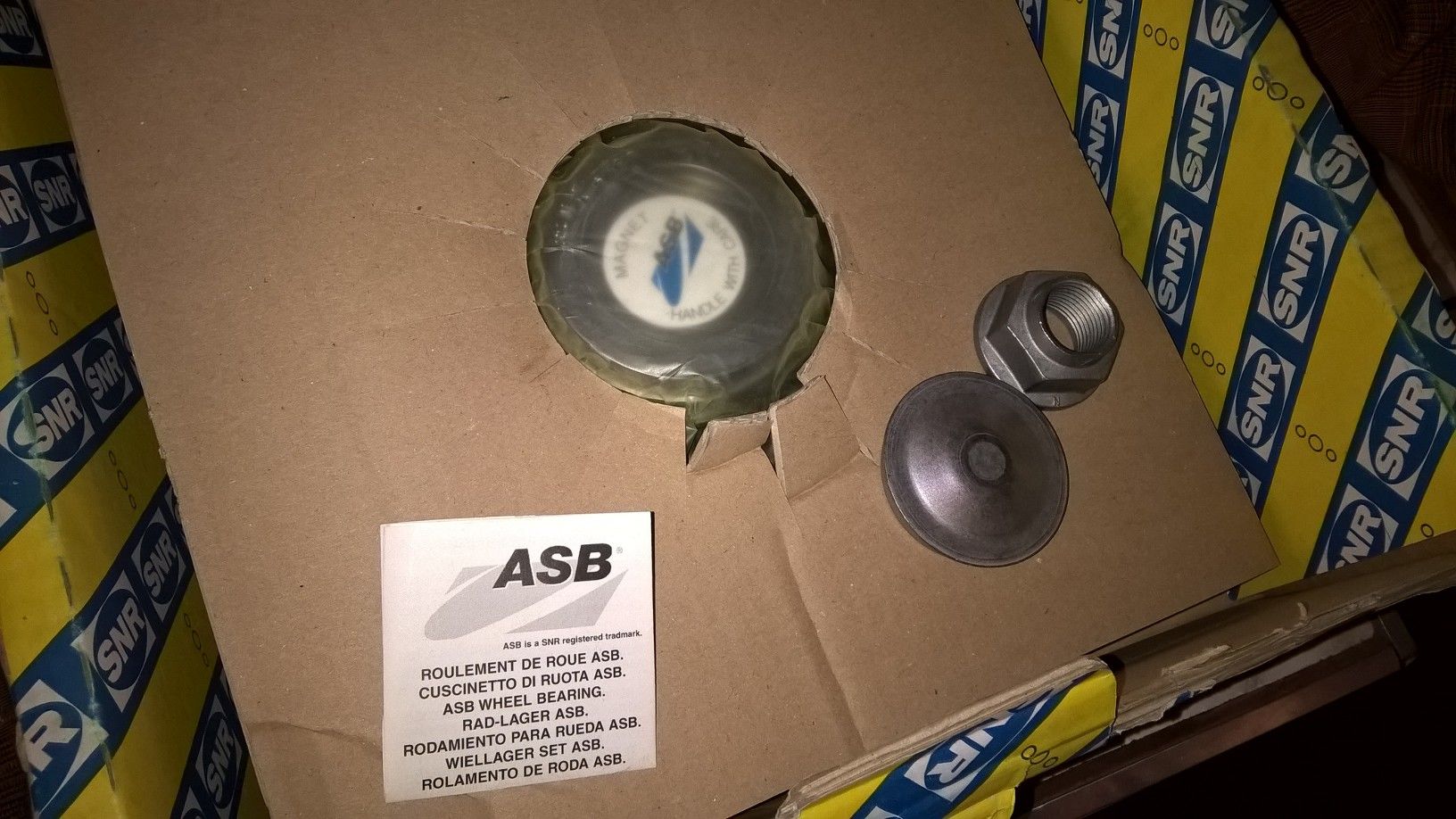

Na, kiderítettem azóta, hogy az érték valós, ennyivel kell meghúzni az SNR 155.90U alkatrészt.
A 110-zest, "csak" 220-szal. Felsorolva látszik mely autókba való ez a hátsó féktárcsa + csapágy alkatrész.Szóval, Rob, ezek után húzz meg mindent rendesen ott hátul, ami elő van írva. : D
De még mindig nem tudom, hogy a 210-re mennyit húzzak rá?
ΞΔGLΞ
rob210 #54304 üzenetére
Ez a SNR KF 155.90U számú alkatrészre írják.
Dilaogys-ban esetleg megtudod nézni mi a gyári érték?, mert nekem az a része nem működik.
Tehát laguna 3 KT0K M9R 744 motor 2.0dci
2008/05 Gy. évtől
2010/11 Gy. évig
hátsótengely
Meghúzási nyomaték: 280 [Nm]
Tömeg: 8725 [g]
Külső átmérő 1: 300 [mm]
Belső átmérő 1: 30 [mm]
Vastagság: 11 [mm] TERMÉK JELLEMZŐK:
Kiegészítő cikk/kiegészítő info 2: integrált kerékcsapággyal
Kiegészítő cikk/kiegészítő info 2: integrált mágneses érzéke
Lyuksz.: 5
Min. vast.: 9,5 [mm]
Rögzítő pontok átmérőj -

Hamarosan cserélve lesznek a hátsó tárcsák, amiben már benne van a csapágy is. Mert búg, morog etc..., mint istennyila már... Konkrétan, ezeken az elb...tt utakon már az is csoda, ha legalább 50 ezret kibírnak, afelett már minden km ajándék.
Szóval, az SNR gyári értéke szerint, a meghúzási nyomaték 280nm, viszont az én kulcsom max 210-zet tud.
Azt tudja valaki, hogy kb mennyi kell még húznom rajta, hogy elérjem a 280 körüli értéket?
Emiatt nem veszek pluszban 300 feletti nyomatékkulcsot. -

2.0dCi laguna3-ban 1db van fent jobb oldalt.
Viszont ez csak külföldről rendelhető. Szalitassall együtt kb 30 ezer.
Nem az ára rettent meg, azt letojom, mint irtam a rezonáló szarságok tömkelege, ami ebben az autóban megtud szólalni. Viszont ez az alkatrész, kb 3 év utan már kb csak 50%- os teljesítményt tud nyújtani és rohamosan csökken tovább. Emiatt a rezgés egyre nagyobb lesz és lassan minden elkezd zörögni ami csak tud rezonanciát előidézni. -

Itt egy idézet KÉP a fórumról.
Alul látni, hogy melyik évben gyártották. Tehát a 2009 sem mérvadó, ha 2010-ben is dobálták ki a fap nélküli lagunákat. Egyébként, ha valaki, mert elolvastam szinte minden hozzászólását (szeretem olvasni, amiket ír), az utolsó csavarig ismeri a laguna hármast, az Moore, kötve hinném, hogy bárkit is félrevezetne, pl fap ügyben, de most tényleg kiszálltam ebből a témából...
