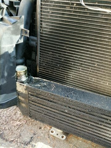

gixxergabi #64939 üzenetére
Igen, sajnos igen ezért is volt turbófelújításon a kocsi.
Ha ezt benne hagytam volna a coolerbe akkor pedig igen hamar jönne is vissza gariba.
Összes cső ki lett takarítva szívó oldali olajzójárat is etc.etc.
Plussz összes szűrő csere. -

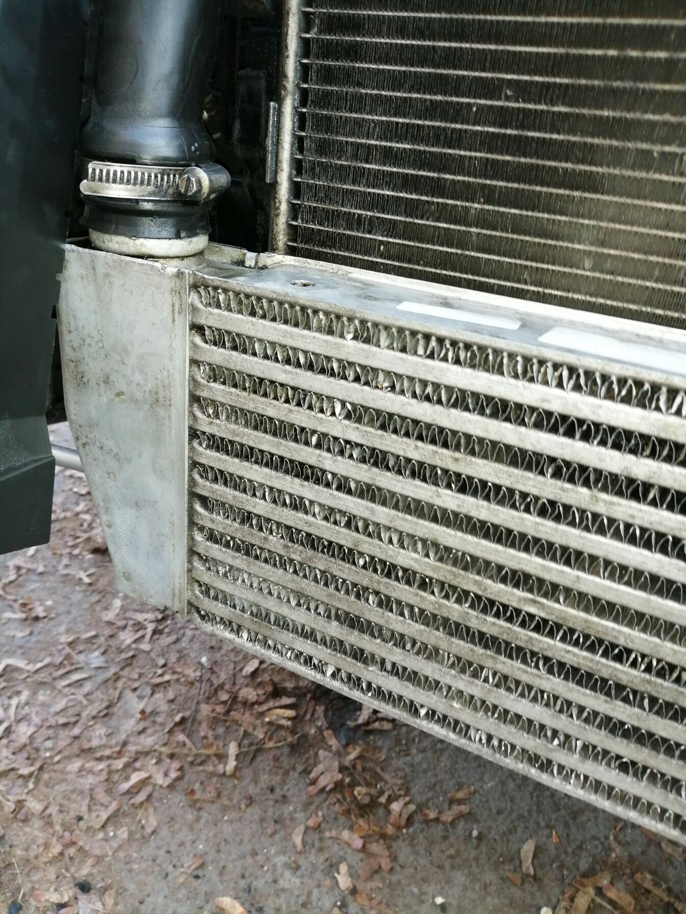

Az durva lenne, ezek a vékony alu lamellák oda is lennének.
Itt a karburátor tisztító volt a megoldás és a gyorskötegelő amit lamellánként átdugdosva kitakarjtottam a mocskot, 1 egész nap ráment(kövezettek meg tudom mániákus vagyok, de ahogy kinézett még se adhattam vissza.)
