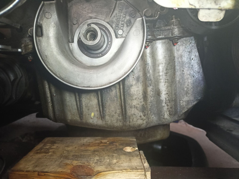

rob210
rob210
Lehet szörnyülködni.
Félrefutott vezérműszíj épp időben elcsípve. -
