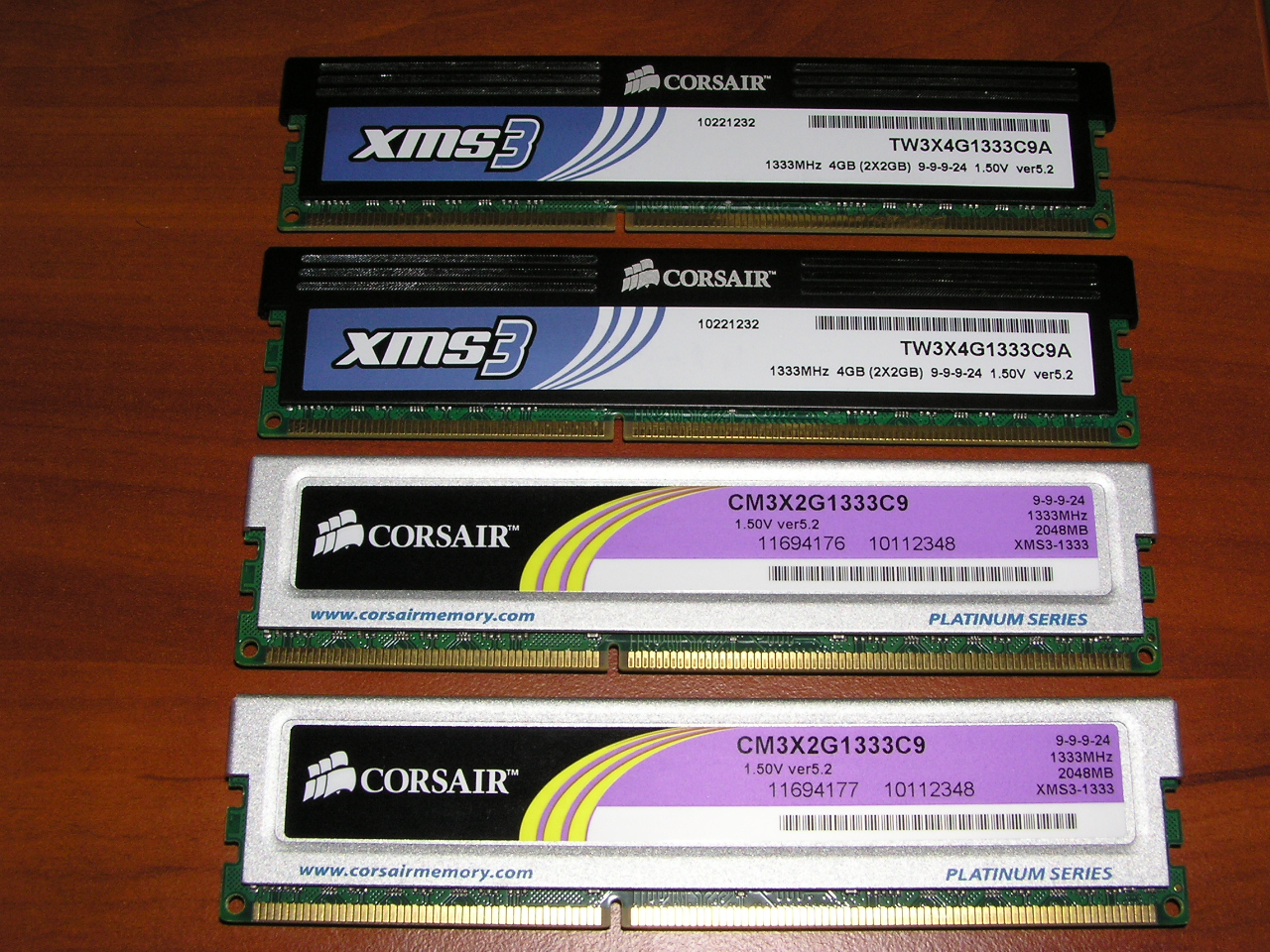

whatnot #32799 üzenetére
Nézd, én csak segíteni akarok neked a saját keserves tapasztalatommal, de attól még neked lehet szerencséd is éppen, de kicsi esély van rá.
Tudod, én egy éve használtam ezeket a kiteket, pontosabban az elsőt akkor vettem (az ezüstöt) 35 ezerért......
Utána meg kb. 2 hónappal rendeltem egy ugyanolyat, és a kék kit jött (az is volt vagy 33 ezer).Mikor a meglévő ezüst kit mellé bepattintottam az új kék kitet, be sem csippant a gép.
Gondolhatod. Tök ideg voltam.
Miután megfordítottam, és a két kit helyetcserélt, utána beindult a gép, látta is a 8 gigát és a win7 64bit még kezelte is jól, de jött egy prime95 blend, és csak úgy röpködtek a hibák.Mindenféle trükköt kipróbáltam, ráment vagy két hónapom és voltak olyan időszakok, hogy úgy tünt végre stabil lett a rendszer, de utána pl. játék közben (STALKER CLEAR SKY) hasalt el, pontosabban csontra fagyott. Többször is.
Lényeg, hogy bármiket feszeltem, meg állítgattam, semmiképpen nem tudtam együtt stabil működésre bírnom a két kitet.Érdekes, hogy az Intel rendszerek ebböl a szempontból sokkalta rugalmasabbak tudnak lenni mint az AMD. Legalábbis nekem ez a tapasztalatom.
Úgyhogy eladtam mindkét kitet karácsony előtt és gazdagodtam pár ősz hajszállal......
Ha jót akarsz magadnak, veszel egy KINGSTON KVR1333D3N9K2/8G kitet, olyan 12 ezres környékén meg is kapod, oszt azzal letudva a memókérdés, a Corsairt meg vagy beteszed a fiókba tartaléknak, vagy eladod apróba 5-6 ezerért.
Remélem tudtam segíteni!
fanti
whatnot #32776 üzenetére
Vigyázz!
Ne zavarjon a tipusjel mert az ezüst kit csomagja :
A másik kit meg :
És anno írtam a Corsairnek én is és hadomáltak nekem az IMC feszemelésröl (amit megírtam nekik, hogy már kipróbáltam) és utána a második levelemet meg letojták.....
Úgyhogy vigyázz!
Qru fórumtársnak igaza lehet, hogy a Corsair olyan memókat pakol a hűtés alá, amilyeneket éppen be tud szerezni!

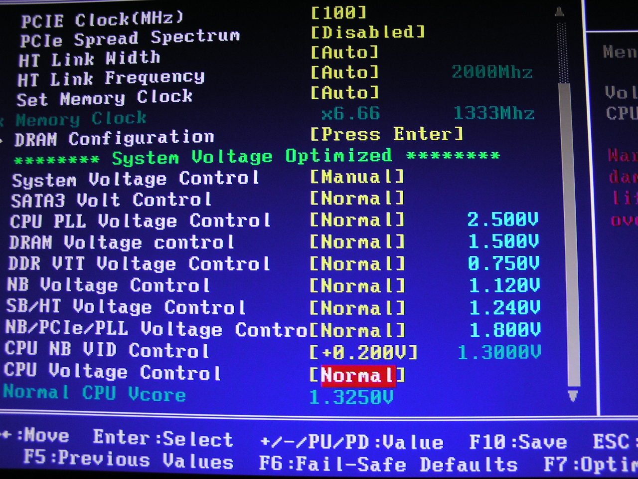

DDR3-1066 és a DDR3-1333 között egy AMD-s rendszerben nagy a különbség a sebességet nézve?
Mert úgy néz ki, hogy a Corsair DDR3-1333 (9-9-9-24) memóriáim (4x2GB) 1333Mhz-en nem stabilak.
Nevezetesen az a sztorim, hogy a GA-790XTA-UD4 (legújabb BIOS) lapomban a 955 BE (C3) procim társaságában van ez a 4x2GB Corsair memória (2 db 2x2gigás kit) és hiába adok az IMC-nek feszt, akkor is 3 bekapcsolásból 1-nél hibázik, fagyogat.Tehát minden három gépindításból egynél a Prime95 blend az első 2-3 percben megfagy, és ott áll a képernyőn minden de csak resetelni tudom.
Így néz ki a BIOS-om 1333 esetén :
Esetleg feszemelés segíthet? Ha igen mit és mennyit?
Mert az is kipróbáltam már, hogy 1.5voltról 1.6-ra emelem a memókat, de az sem segít.
Olyan ez mintha induláskor dölne el, hogy most stabil leszek-e vagy sem, mert ha stabil, akkor napokig megy stabilan bármivel, de ha nem olyanja van induláskor, akkor meg pár perc prime blend és fagyi....1066-os beállítással meg totálstabil minden indulással!
Segítsetek lécci, mert jó lenne megtartani azt az alap 1333Mhz-et a memóknál!
