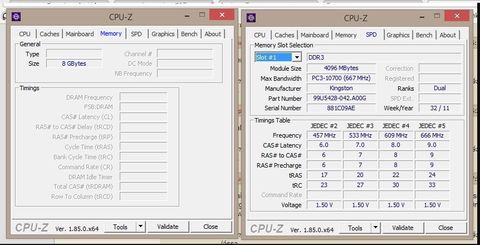

Hali!
A slot 1-ben Kingston 8GB 1600 MHz.
A slot 3-ban Kingston 4GB 1600 MHz.
Ez akkor így valószínűleg nem fog menni rendesen. Látni látja minden program, csak ezek szerint nem dualban megy. Próbálok venni egy Kingston 8GB 1600 MHz-es memóriát. Mire figyeljek oda a 8GB 1600 MHz-en kívül?
Láttam már olyan RAM-ot ami teljesen egyforma adatokkal rendelkezett, csak az egyik három hónappal később készült, és még a rajta levő chipek száma sem egyezett meg. -

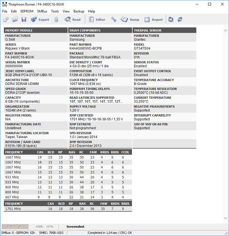

Sajnos csak azzal sem jó, pedig B-die -s, így a 3400-as lett vissza téve és 3000/CL14 -en lesz használva.
A 3200-as nem megy (beállítás után a gép 5x restartol és ki írja "OC Error" majd F1 -el mehetek BIOS-ba)
Majd talán a next Gen. Ryzen (vagy az 1700/1700X/1800X amivel a 3400-as is menne 3400 -on, ki tudja) ezt a mem. vezérlő kontójára írom fel (vagy a lap BIOS-nak tudható be?) ki tudja...A G.Skill Flare-X 3200MHz CL14
És a G.Skill RipjawsV 3400MHz CL16
és a jelenlegi beáll.-al minden OK
Asszem több nem is kell...ez már talán elegendő is.

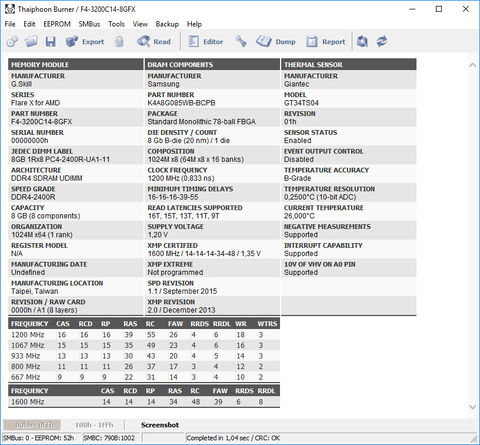

Elvileg a Flare-X az AMD Ryzen spec. Memória. (holnap elvileg megérkezik és majd tesztelem, elsőnek memtest86 5hr 30min full test és XMP-n ha elindul 3200-on akkor Winben is tesztelem és majd adja magát vagy lefagy)
A CL16 és CL14 között mi a különbség? (Pro/Kontra)
3400-as RipjawsV (D-die) ami csak 3000-en stabil (sajnos) és Asus szakik szerint (mint alaplap gyártó) az 1700/1700X-el menne 3400-on.MD
