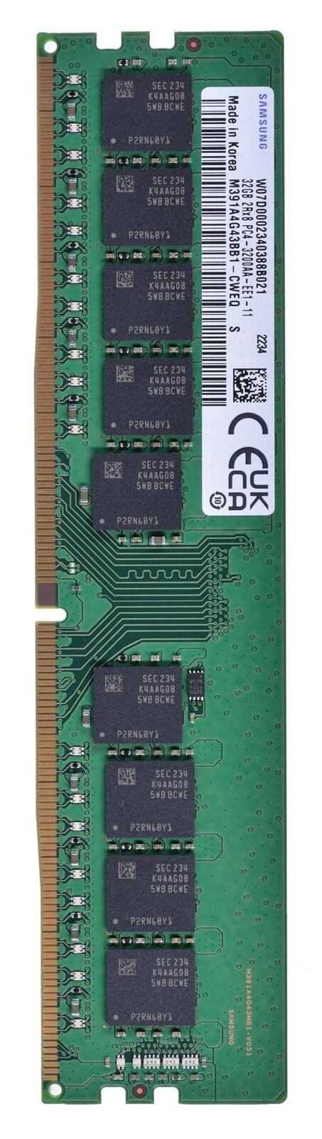

nexwo
Valaki ismeri a Samsung ram-ok dekódolását?
M391A4G43BB1-CWE
A kiemelt rész érdekelne. -

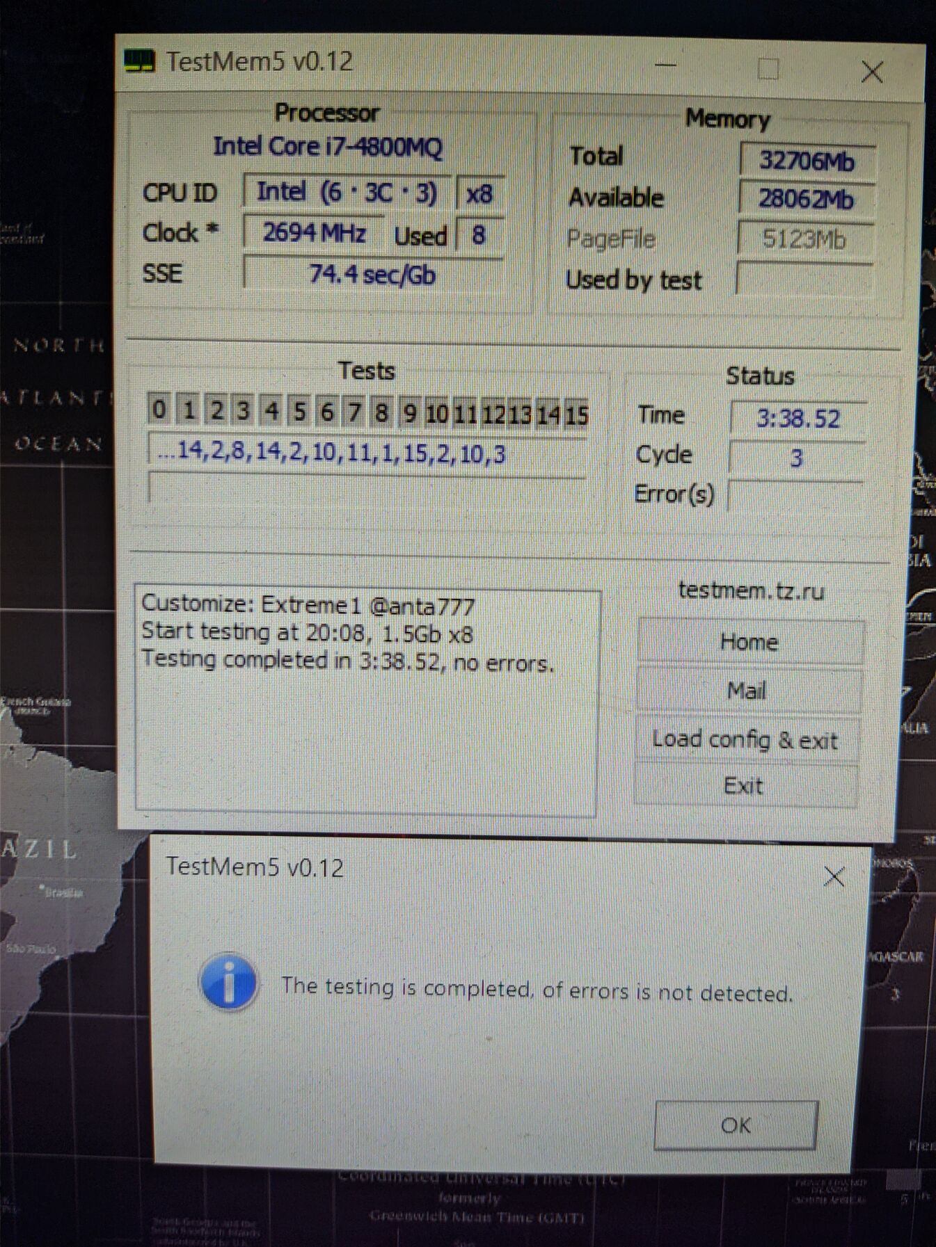

Lehalt a PH, biztos nem volt elég az ECC ram
Aprósólyom
De azt látod, hogy 3 ciklus... 1 teszt 1 ciklus.
1,5-2 óra azért kell, mert kb. 45-50 perc alatt érik el a DRAM lapkák az egyensúlyi hőmérsékletet (*Micron dokumentumok alapján, ha emlékeim nem csalnak), onnantól számítva kell még kb. 30p-60p, hogy 1 teljes ciklus végigmenjen ezen a max hőmérsékleten, de persze függ a gép gyorsaságától is, hogy milyen gyorsan megy végig 1-1 ciklus. -

Aprósólyom
Nincsen szenzor.
Ma lett időm lefuttatni egy 1,5 órás TM5@extreme1 tesztet. Hiba nélkül lefutott, úgyhogy hasonlóan összefoglalom, ahogy fentebb egy másik modullal, hátha segítő viszonyítási pont valakinek:4db Samsung OEM 4GB 2133-as E-Die overclock eredmény
Samsung M378A5143EB1-CPB (4GB 1Rx8 PC4-2133P-UA1-11)
Asus TUF B550M-Plus
Ryzen 5 5600X @ 4700MHz
16GB (4x4GB) Samsung OEM E-Die @ 3733MT/s CL16-19-19-22-1T(GDM)
AIDA v6.92.6600: 54764 / 29865 / 52382MB/s, 62,2ns
MaxxMEM v3.0.24.109: 44082 / 29544 / 60320MB/s, 66,8ns, 44,65GB/sModul:
Eredmények:
#63618 fudi2002: Korábban kérdeztem, hogy mit javasolnál, ami legalább bírja a 3733MT-t 5600X mellett. Egy E-die, mennyivel tudhatna jobb időzítéseket. Magasabb IMC frekire nem mennék, mert így még tök jó alacsony feszkón elmegy a SOC, úgyhogy maradnék 3733MT-t, csak legfeljebb jobb időzítéseket keresnék. Vagy esetleg Hynix DJR-ral kellene próbálkozzak, amit Arabus dícsért? (Abból találni 13K-ért 1db 16GB 2Rx8 stickeket ebayen.)

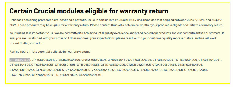

Nem tudom közzé lett téve de volt garanciális visszahívás a crucialnal (nem mindig tökéletes a Micron
https://eu.crucial.com/store/shipping
