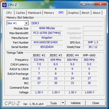

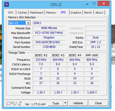

core i7
Sziasztok!vennék egy memóriát (Kingstone Hyper x Blue) ugyanolyan mint az enyém de azon csak az XMP 1.2 megy
Nekem XMP 1.3 -mat ír
Létezik ,hogy az csak az 1.2-őt enyém 1.3 mat tmámogatja
Gondolom nem sok vizet zavarna de mégisVálaszotokat előre is köszi
