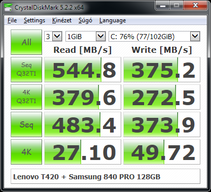

#74018560 #42798 üzenetére
Nem ér feleakkora SSD-t az írási értékéért kritizálni...
Plusz egy generációval régebbi cucc is, nem bánjuk az öreget.
A Notimban a szintén 128-as 840 PRO már ezt tudja SATA3-on:
Szvsz elég jó, hiába csak picike 128-as.
Viszont sajnos ez az X58-ak mellé rakott Mavell SATA3 vezérlő azért elég messze van az Intel SATA3-asától, szval hiába van a nagygépben egy 256GB-os 840 PRO, ami ugye minimum a notis kistsója értékeit tuná, eléggé visszafogja. Mondjuk egyáltalán nem érződik lassúnak, szval baj végülis nincs.
Itt azért látszik, hogy bizonyos paramétereiben még a SATA2 Intel vezérlő is jobb.
Viszont a lényegesen nagyobb szekvenciális tempója miatt mégis az használom, mert randomban sem annyival lassabb. Aztán lehet, mégis az Intel lenne jobb, nem tudom. -

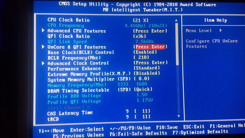

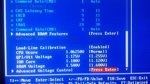

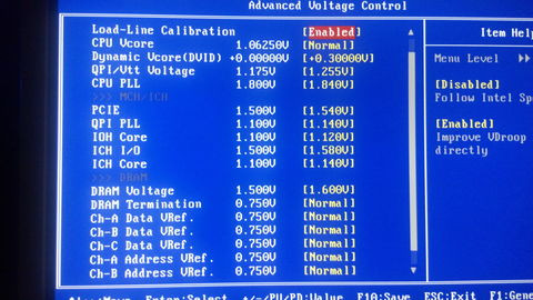

@dsbhg: Szerintem írd le a beállításaid, vagy fotózd le a biost. Akkor gyorsabban fog menni a segítség. Akad itt pár jó tuningos.

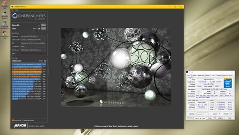

A sebesség így is bőven jó. (916 pont CB R15-ben.)

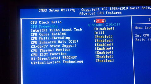

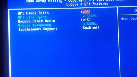

De, kőbe vésett szabály a 45nm-es Bloomfield prociknál. A tiéd viszont már 32nm-es Westmere, igazából a hatmagos csip két letiltott maggal. Azoknál elég, ha másfélszeres az órajel. Ettől függetlenül ennél is kb. dupla órajelnél ideális az uncore sebesség, bár néhány szorzóval visszavéve még nem veszik el sok sebesség.
Szerintem vagy szerencsés procit fogott ki, akinek sokkal többet megy, vagy csak tesztre dobott be képet.
Nekem pl. ez tesztre stabil 1,35V VTT-n: [link]
Közben meg napi használatra 3050Mhz és 1,3V-on megy....
Nekem se cél széthajtani, elég nekem így. Most amúgy elkezdtem kicsit tesztelgetni, hátha kicsit kevesebb VTT mégis elég lenne.... -
HSM
#74018560 #42149 üzenetére
Mert nagyon keveset adsz neki QPI/VTT-n. Igaz, az UD5 kicsit többet ad, mint beállítasz, de annyival nem, nálam 1,3V mellett lett végül 3050Mhz mellett stabil az X5660-as 6-magosomon. 1,25V-tól felfele már egész szépen elketeyeg, de ott még előfordulnak "furcsaságok", ritkán fagyások is. Majd még lehet, próbálkozok kicsit csökkenteni, mert sok minden piszkáltam azóta, de nálam durván ennyi az annyi. A ram nekem 3*4GB 1525Mhz CL8 T1-en.
mpierre
#74018560 #42142 üzenetére
Szép. Amúgy a ramok nem bírják a T1-t?
Az UD5 ilyen. Vcore-ban terhelés nélkül is kevesebbet ad a beállítottnál. Keress vissza a topikban van pár adat róla. Ellenben a vtt-nek egy lépcsővel többet adhat. (Korábban kimérték, ami arra a lapra igaz volt, de jobb óvatosan kezelni a dolgot..)
