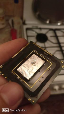

Egy is érdekesség... (vagy inkább horror, nem is tudom)
A karbantartások által 50 fokot csökkent az nb hőfoka. Igen, jól látjátok.. Azonnal lelőttem a cuccot, mikor először kipróbáltam és rápillantottam a biosba a hwinfonal.. Szerencsétlen, csoda hogy életben maradt.
98-100 fok közt mozgott. És ezekre mondják, hogy kényes lapok.Most 48-50 volt a max, ami teljesen korrekt érték. Remélem meghálálja és sokáig szolgál majd. Ezek után tönkre menni erős pofátlanság lenne.

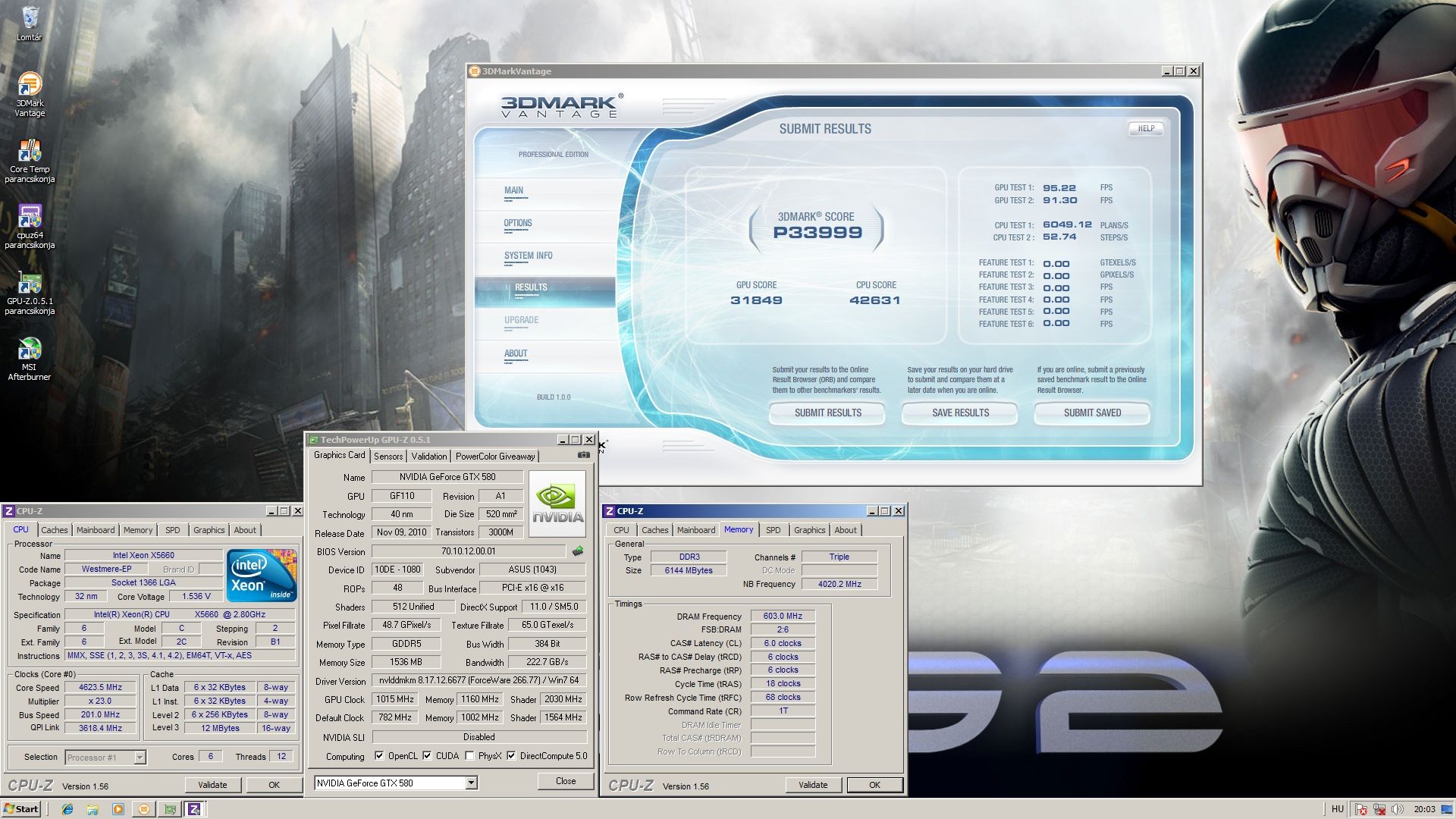

Nagyon erős vga, (viszonylag) kis órajeles, sok magos cpuval a régebbi 3Dmarkok alul fognak pontozni.
Direkt összevetettem a pontszámom azzal, amit Guru3D alatt kaptak 1070GTX reviewnál. 4.3GHz-en ment az ő és az én rendszerem is. W3670 vs 6700K. Végeredményben tök ugyanaz lett...

Ha mégis mindenáron tesztelnél, bedobom ide a félelmetesen erős VGA-m eredményét, látszódjon a kontraszt. [link]
Proci a szokásos 24/7 4Ghz. -

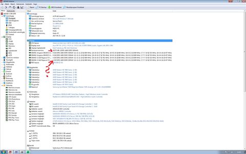

Érdekes, mert nekem az Aida és a Core Temp is ugyanazt mutatja, csak ugye a CPU neve ami nem egyezik, de az már 3 évvel ezelőtt sem volt jó
