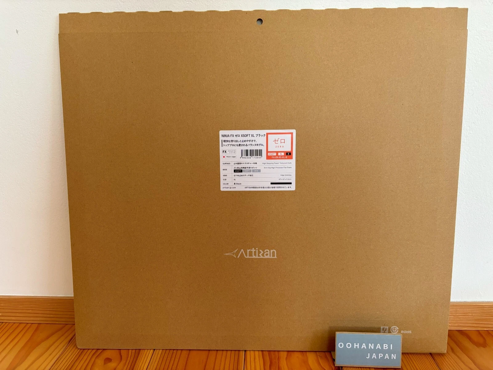

(#14962) FuRiONight: A legelső értékelésnél lévő képeket néztem.
Az Artisant nem így csomagolják, hanem így:
