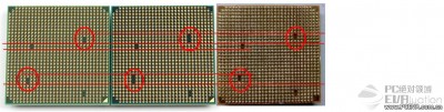

Van itt más is:
Gigabyte GA-880GA-UDH3 rev 3.1
Gigabyte GA-890GPA-UD3H rev 3.1A legkomolyabb:
Gigabyte GA-890FXA-UD5 rev 3.1Úgy néz ki, a Gigabyte a rev 3.1 lapjainál megvalósította az AM3+ támogatást, és ehhez a 8-as sorozatú chipseteket használta.
Hakuoro
dezz
Ez sokaknak jó hír! Csak az a kérdés, milyen hátrányokkal jár AM3-as lapban használni, AM3+-hoz képest. Az alapján, hogy az AMD erősen az AM3+-t preferálja (az Intellel szemben nem csak anyagi érdekből, hasonló esetben), vélhetően teljesítményveszteséget jelent. Így akinek nincs még AM3 lapja, azoknak ajánlott az AM3+ beszerzése. De akiknek már van AM3, nem kell egyszerre cserélni a lapot és a procit, mindkettőn bukva. (Feltéve, hogy lesz a lapjukhoz megfelelő BIOS.)
