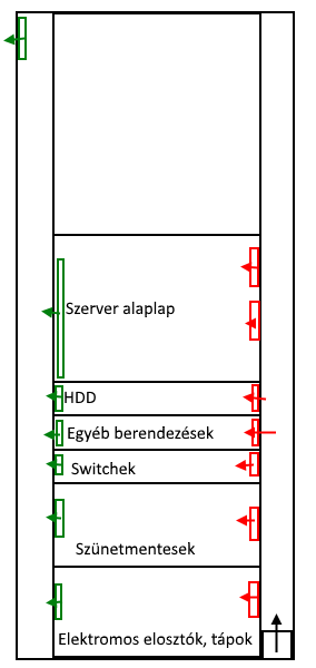

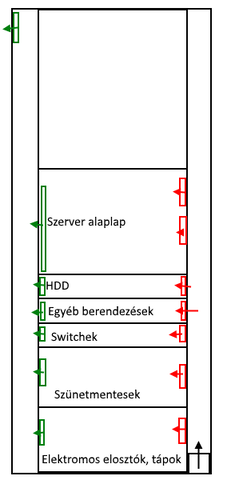

  • MrSealRD
    Köszi az eddigieket.
    Próbáltam kutakodni a neten és bár ott hűtőbordákkal kapcsolatosan teszteltek, de ott is a befújás győzött alapvetően.
    Elnézést a móricka rajzért. Szemből nézve ha kinyitom a képzeletbeli szekrényajtót ekkor így nézne ki.:
    Jobb alsó sarokban lenne egy szűrőblokk ezen át jutna be a "hideg" levegő. Minden szint kapna egy saját ventilátort. A 7 ventilátor sem kevés, de a 14 már nagyon sok. Szóval külön a befelé és kifelé irány nem kapna sajátot. Az egyes szintekről kiáramló levegő pedig a már említett módon egy kis gravitációs segítséggel a bal oldali légcsatornán keresztül fent távozna.
    Elsőre feleslegesnek tűnik ennyi szellőztetés de ez egy teljesen zárt szekrény lesz belül szivacsos hangszigetelő réteggel. Így fontos a kereszt irányú szellőzés. Szemből nézve zárt lenne a polc. Ott nincs átjárás. Minden szinten csak az oldalirányú szellőzésen keresztül mozoghat levegő.

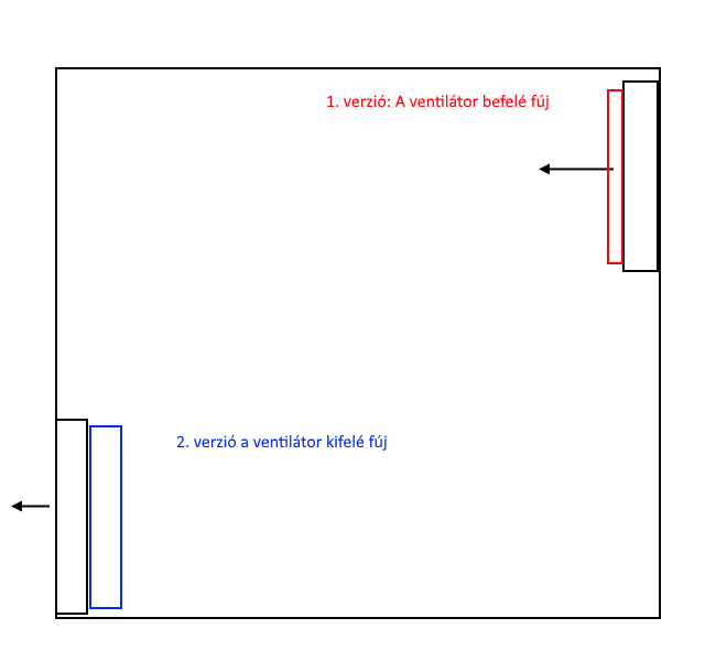

  • MrSealRD
    Van egy zárd dobozom ami felülnézetből így néz ki:
    Szerintetek van különbség a két ventilátor elhelyezés között? Annyit még figyelembe kell venni, hogy nem egy konkrét gépház belseje vagy hardver direkt hűtése a cél, hanem csak a helység szellőztetése. Tehát van bent mondjuk egy szünetmentes táp aminek nincs saját hűtése és a fenti ábra egy rack szerű szekrény egyik polcának felülnézete. Elől és hátul is zárt a polc. A két oldalán van szellőző amire ventilátor szerelhető. Így nézve van különbség abban, hogy befelé fújunk vagy kifelé szívunk levegőt?
