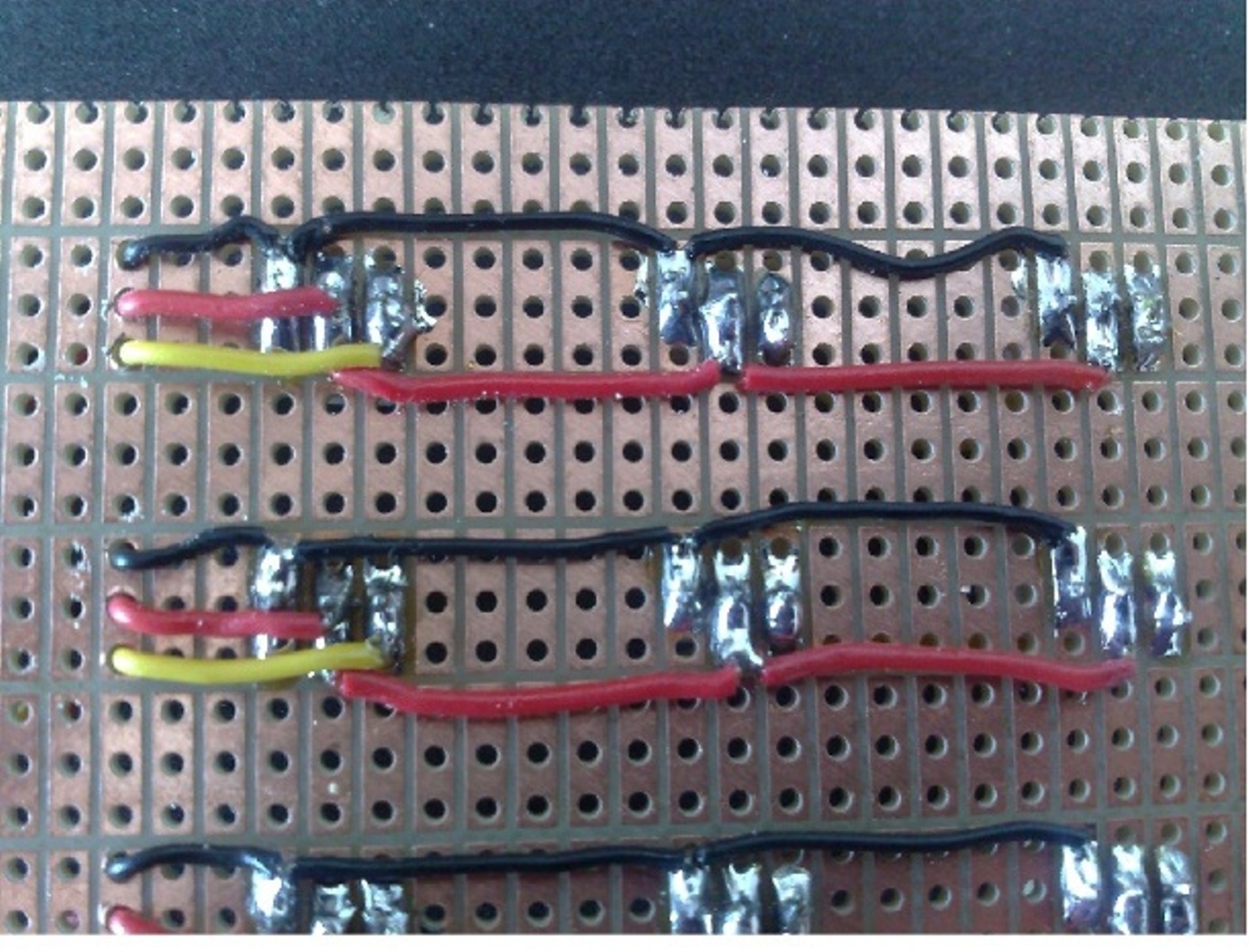

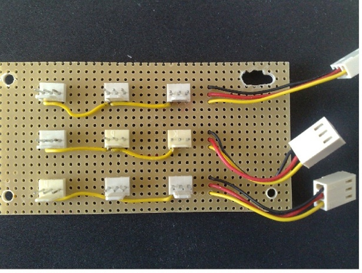

Na elvágtam ma délután a sárga vezetéket ahogy mondtad és ahogy a képen volt
Az eredmény az lett ,hogy a ventilátorok el sem indultak. Olyan mintha kihúztam volna őket. A lényeg nem ez volt a probléma. Szerencse, hogy a 3 csatlakozóból csak egyet vágtam el így a maradékkal még ha néha leállva is de mennek. Ott valami más lesz a probléma és a megoldás is. Azért köszi, hogy megpróbáltál segíteni.

Az egyik kollégám az én ötletem alapján csinálta. Ezt a sárga vezeték dolgot nem értem
persze azt sem tudom,hogy a ventik eredeti vezetékezése hogy néz ki. A képen látható sorrendben vannak az eredetiek is? Bocsi de nagyon analfabéta vagyok ezekhez a dolgokhoz, és mindent tudnom kell hogy mit mondjak majd neki hogyan alakítsa át ezt a kis kütyüt. Tehát ha jól értem akkor a sárga összekötések közül mondjuk a legtávolabbit kell megtartani és kivezetni a végére a többi maradhat így ahogy van?
Szerk, most nézem a képet ami hátulját mutatja és akkor ahogy ott van az maradhat a többi sárgát meg le kell forrasztani ami az első képen van?

Kellene egy kis segítség! Vettem az aprón egy Zalman ZM-MFC3-as venti vezérlőt és rákötöttem 6db ventilátort. Ebből 3 egy ilyen kis akármire van kötve.elölről,
hátulról. Na most a problémám ,hogy a szabályzó állandóan ki-bekapcsolgatja ezt a három ventilátort és mivel ezek pont a radiátor ventik így nem a legegészségesebb a rendszernek. Mi lehet a gond? Miért nem mennek folyamatosan? Az elektronikához kb. égőcsere szinten értek.
