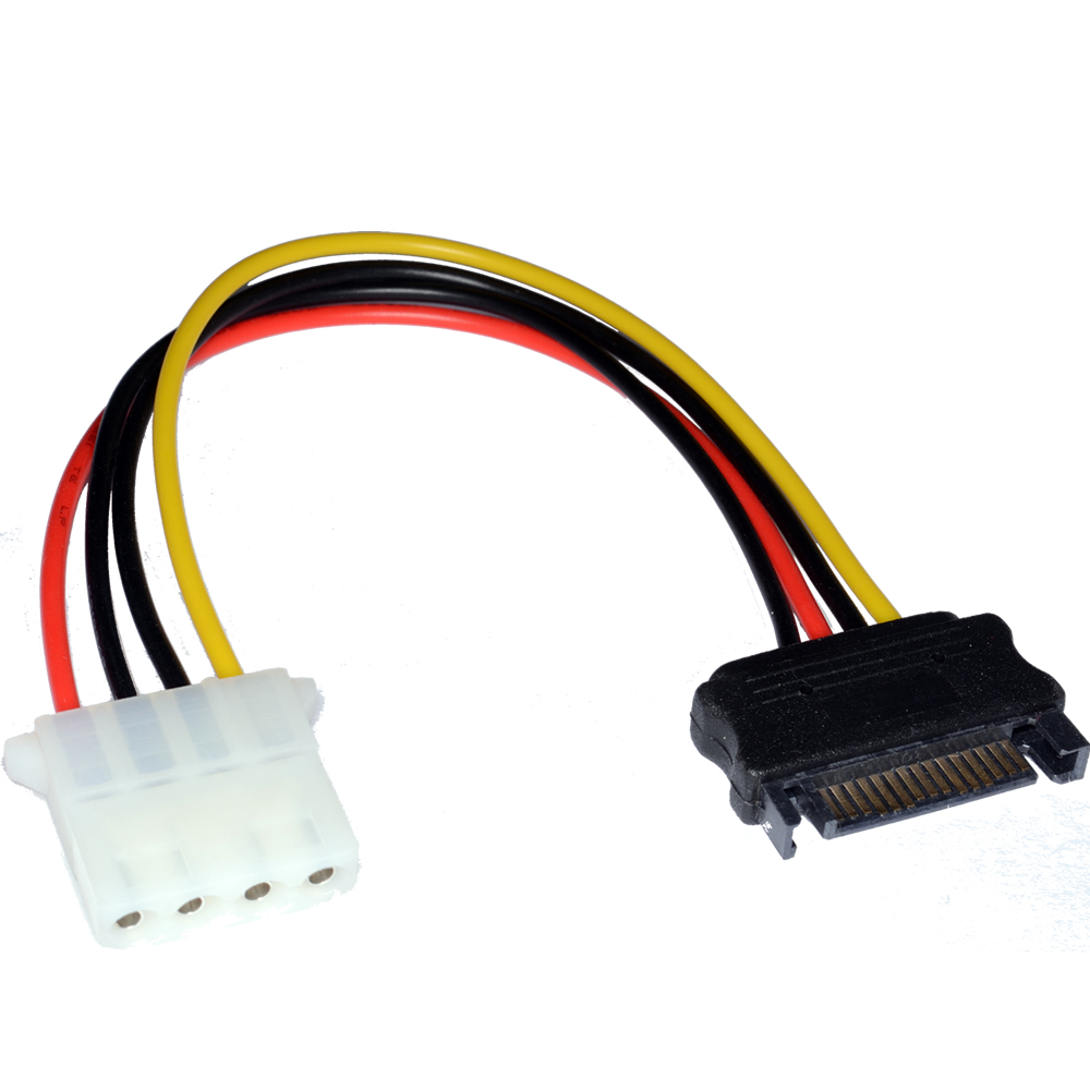

Olyan nincs, hogy egy gépen belül nem talál az ember 12, vagy 5 Voltot, csak erre akartam utalni. Nekem is volt hasonló DELL gépem. Kis vágás és újrakötés máris megoldódik a dolog. De persze nem akarlak semmibe sem beleűzni, csak leírtam a gondolataimat.
szóval 1db sata power van csak
Ez sem jelenthet gondot (bár itt is kell egy kis barkács). Vagy ott a lehetőség elosztózni.Vagy ha ez egy extra sata csati amit említettél, a merevlemezén felül (tehát nem kell tovább mennie a delejnek a merevlemez felé), akkor vannak barkács nélküli megoldások is egy ventihez, vagy akár négyhez is.
Esetleg ha általánosabb megoldás kell, akkor a SATA Y-kábel után köss be egy sata-molex átalakítót, így ha később nem ventinek kell a power, akkor bármi mást ráköthetsz. És erre rámehet egy molex-fan átalakító.

ITT van egy jobb Ebay-es link. -

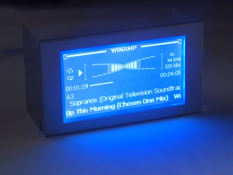

Az Alphacool gyártott ilyet, sőt úgy látom még mindig gyárt. Ezt ki lehet szedni a házából és belerakni egy külső cumóba. Ezt külön kell megvenni. Szerintem az Alphacool is szállít ide Mo.-ra, tőlük megrendelheted közvetlenül.
Érdemes még utánanézni a GOverlay-nek is, LCD Sys Info-ként is megtalálhatod.
Illetve ha van benned egy kis barkácshajlam, akkor lehet KIT-eket is venni. Ha jobban érdekel ez a vonal, akkor például LCDSmartie a kulcsszó. Lényegében bármit meg lehet vele jeleníttetni. Baromi részletesen konfigurálható. És jóformán plug&play a dolog, csak egy dobozkát kell neki kreálni, de erre is találhatsz jó pár ötletet neten.
És Ebay a barátod.
Remélem kielégítő volt a válasz.
