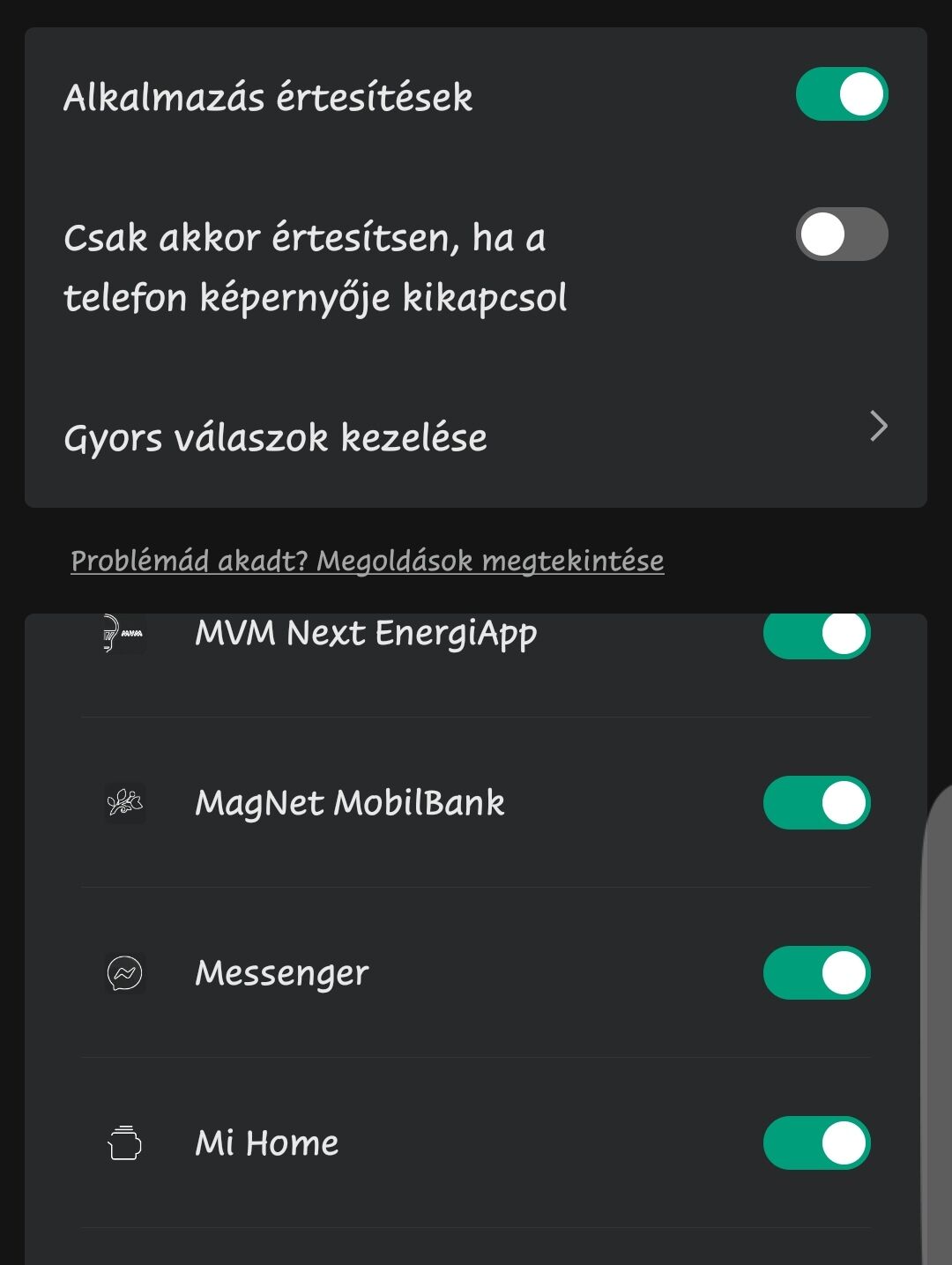

Sziasztok! Poco X3 Pro az alany. Gyari global ROM. 13-as MIUI, 12-es android. A problema a szokasos... Ertesitesek akkor jonnek csak meg, ha feloldom a kepernyot. Mindent amit talatam mar kiprobalta. Ha kikapcsolom a telot akkor 1 percig meg megjonnek az ertesitesek utana csak amikor feloldottam. Apponkent be van allitva az auto start, akkumulator optimalizacio kikapcaolva es lockolva van az app a task managerben. Van esetleg otlete a problema megoldasara valakinek?
havri1
bodorjanos
Az a gaz, hogy minden ugy van beallitva, ahogy a temainditoban is le van irva es mas cikkekben is. Neha beesik az ertesites 5 perc kesessel, neha csak ha unlockolom a telefont. Dupla koppos kepernyo bekapcsolaskor meg nem jelennek meg az ertesitesek. Home Assistant okos otthont hasznalok. Amikor hazaerek gps alapjan kiriasztja a hazat es felkapcsolja a bejarati lampat. Amikor ezzel vegez, kuld egy uzenetet a telefonra. Azt mar nem kapom meg, csak amikor feloldom a telefont. Tehat nem alszik a telefon, hisz tudja vezerelni az okos otthont, csak az ertesitesek nem jonnek meg. Olyan erzesem van, mintha a 12.5-os android 11 alapu valtozatnal nem lett volna ilyen gond.

Persze javítsatok ki, ha rosszul gondolom, de szerintem az alábbiak szerint működnek az androidon az értesítések. Ha ébren van a telefon, jönnek az értesítések azonnal attól függetlenül, hogy az értesítés normál prioritású, vagy magas prioritású. Amikor lekapcsol a kijelzőt, de még nem ment el "aludni" a telefon, akkor is beesnek az értesítések rendben. Majd elkezdődik a alvás (doze mód?). Amikor ez aktív, akkor a normál értesítések, mint amit a gmail app is küld, azok nem esnek be, csak a magas prioritású értesítéseknek van "joguk" felébreszteni a rendszert (azonnali üzenetküldő appok pl. a messenger is ilyen). Persze a telefon is fel-fel ébreszti magát ebből a doze módból valamilyen rendszerességgel és ilyenkor beeshetnek a normál prioritású értesítések is.
Na most az én esetemben az okos otthon normál prioritású üzeneteket küldött, aminek következtében nem estek be azonnal, csak amikor a telefon felébredt valamiért. Van, hogy ez 10 perc volt, van, hogy csak 1 óra után. Átállítottam az okos otthon üzeneteit magas prioritásúra és láss csodát, 1-2 mp után megérkeznek az értesítések. Kb. ezt sikerült kiokummulálni egyelőre. Gyanítom ehhez az is kell, hogy a számunkra fontos appoknál az automatikus indítás be legyen kapcsolva, akkumulátor kímélő kikapcsolva és legyen zárolva az app a "task manager"-ben is.
Ha nagyon nem így lenne, írjátok le, de én ezt olvastam ki a doskikból, fórumokból és ez most megoldotta lényegében a problémámat.[ Szerkesztve ]

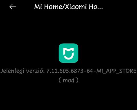

Nálam egy xiaomi mi 11i +amazfit gtr 3 pro és egy mi home app hármas nem képes az értesítések megfelelő kezelésére. Míg a telefon minden történést kijelez a mi home appból, addig az óra ezekből semmit és csakis a mi home alkalmazásnál. Minden más rendben működik.

Még arra gondoltam, hogy réges-régen a mi band 1-nél kínai régióra regisztráltam az accountom és ez kavarhat be?
crok
Ez biztosan egy eredeti, Google Play Store-ból letöltött verzió?
Csak mert a névben Mi App Store van meg hogy (mod). Miért?
Vagy eleve CN kínai vagy mókolt app van fent vagy ez van a Xiaomi.EU ROM-ban amit használsz? (Mintha azt láttam volna hogy Mi 11i Xiaomi.EU ROM-od van)[ Szerkesztve ]

Play-ből szedd már le a Mi Home-ot. Nem tudom most mi van fent vagy hogy honnan.. de ha a Joyeuse-on a gyári ROM-on ment (ahol csak a Play-es van mert nincs Mi Store se akármilyen random mod..) akkor mennie kell itt is.
