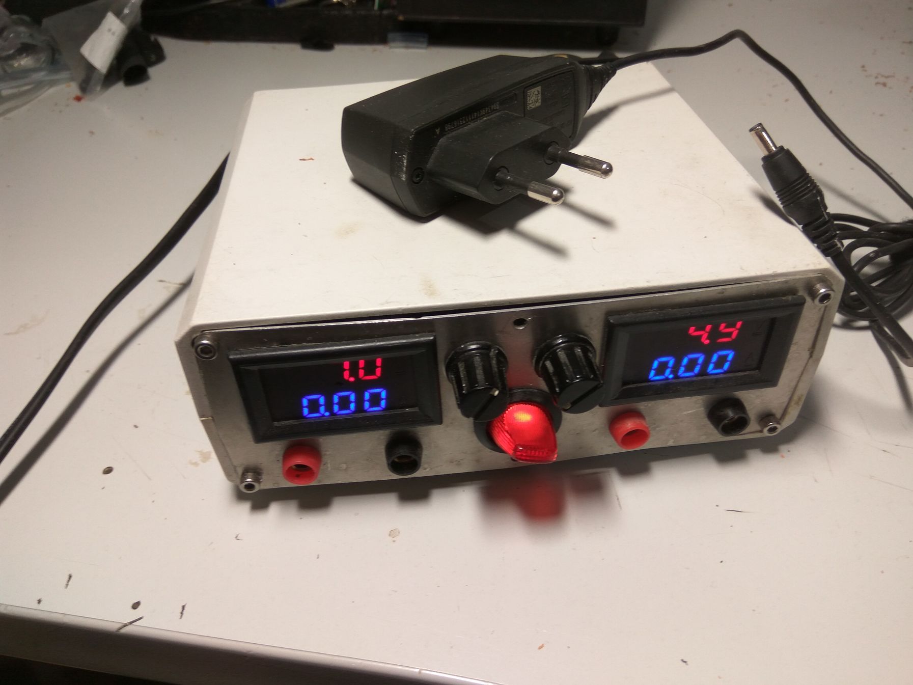

Azert az az illesztesi hiba a felso elen...
Valamint javaslom a stepdown konvertereket 2V-al mindig magasabbra allitsd es a kimenetet linearis szabalyozoval allitsd be pontosan, igy sokkal kevesbe lesz zajos a kimenet. Persze csak akkor, ha analog aramkoroket is meregetsz vele.

Az én tápegységem:
A méret szemléltetése végett raktam a tetejére egy régi telótöltőt. Amit tud: két független ágon 30V 6A, amit sorba lehet kötni, tehát 60V-ot is ki tudok szedni belőle szükség esetén. A fesz stab. IC-knek aktív hűtése van, ami csak 60C° fölött kapcsol be, és 50C° fölött le. A bal oldali egység feszültsége finoman szabályozható, viszont lassan, a jobb oldali kicsit durvábban, de gyorsan. Előbbi pontos 5V vagy 3,7V beállításához ideális, az utóbbi motorok teszteléséhez.
A fesz. és áram adatok egyike sem elírás, a két ágből összesen 360W tud kijünni, ilyen kis méretben. A cucc lelke egy toroid tarafó, amelynek dupla kimenete külön van szűrve ill. egyenirányítva. A szürésért szoperkapacitorok felelnek, a kimenetet egyenként step down konverterekkel szabályozom. A készüléken minkét ágnál kölön leolvasható a beállított feszültség, és felvett áram. -
