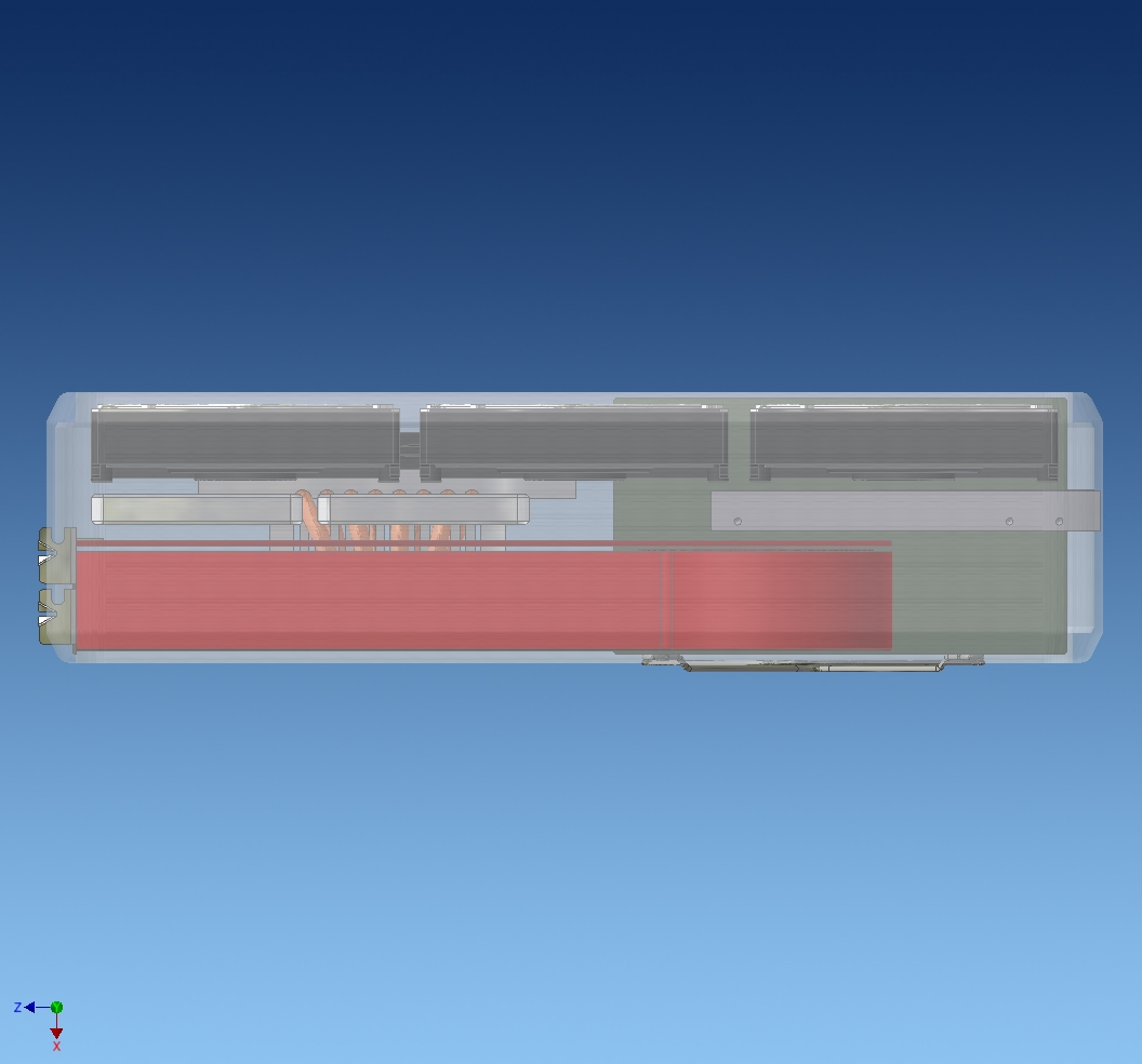

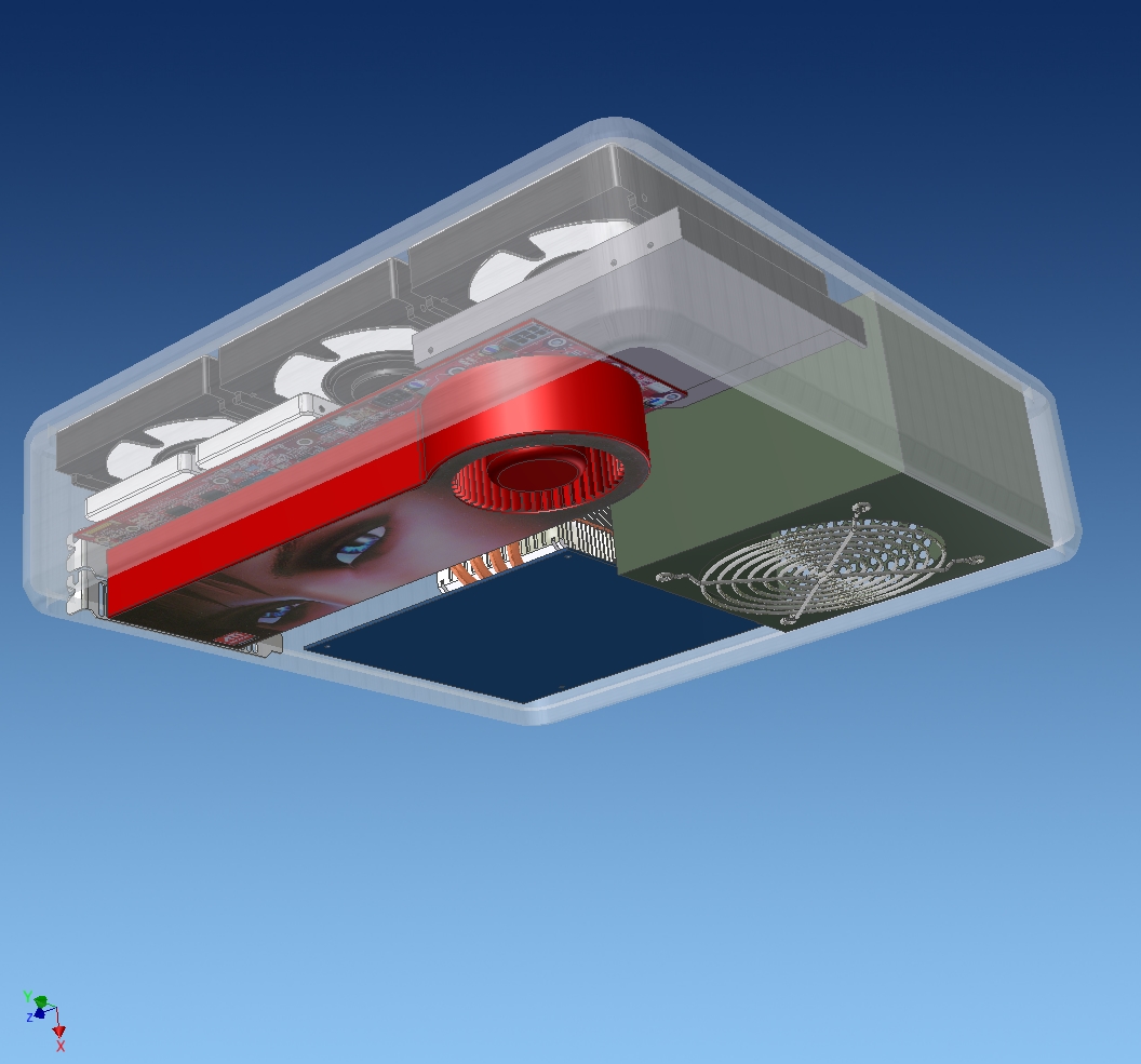

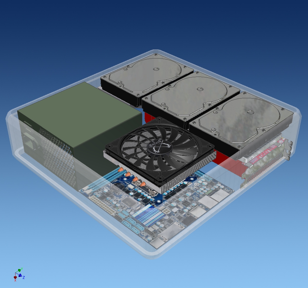

Amúgy elméletileg nincs akadálya, hogy a megadott méretben elhelyezz egy kompromisszumoktól mentes játékgépet monitorral együtt. Ehhez persze az kell, hogy megépítsd magadnak:
- Tetszőlegesen nagy dupla slotos VGA riser card-dal eldöntve
- ATX táp
- 3x 3.5"-es HDD, 2x 2.5"-es SSD/HDD, slim ODD (de a sok meghajtó helyett akár rendes méretű ODD is elférhet 1db 3.5"-es HDD és 1db 2.5"-es SSD társaságában)
- Mindez kb. 360 x 350 x 95 mm-es méretben. Kb, mert a részleteket még ki kell dolgozni. -
