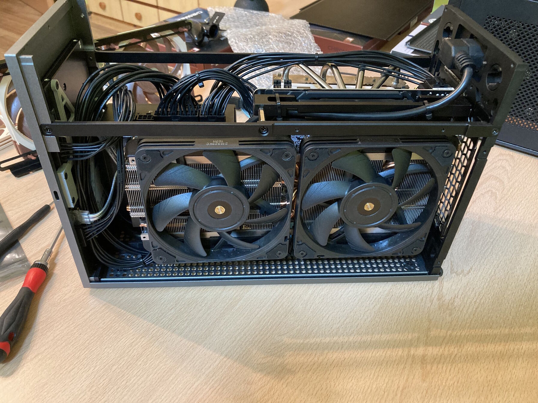

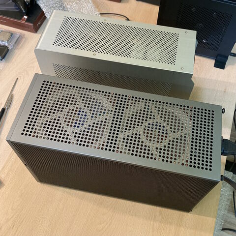

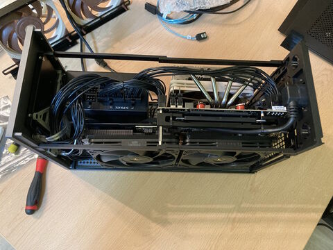

Sziasztok, nincs még kész, de beleköltöztem, és gondoltam mutatom.
Elől 3D nyomtatott dupla SSD tartó thingiverse-ről, hátul alaplap mellett szintén 3D nyomtatott takaró elem, a lyukak helyén szintén, VGA fölött szintén egy (ebből manuálisan faragni kellett). (Nem én terveztem őket, csak gondoltam linkelem.)
A VGA egy Gigabyte RTX 3070 Eagle, rajta saját nyomtatott venti tartó (Dan A4-SFX -ben is így volt). Kábelek aliexpressről rendelt szilikon bevonatú kábelek, nagyon jól hajlanak, nekem nagyon bejönnek.
A CPU egy 5600X, rajta hűtőborda egy Noctua L12, alatta egy NF-A12x15, egyik oldalt ügyesen hajtogatott lefogatóval, másik oldalt a memória és a hűtő összenyomja és ott tartja.
(Cserébe a memória aktív hűtést kap.
Lehet illene azt az A12x15-öt is feketére cserélni majd...eredetileg egy fekete A9-et vettem oda, de addig sakkoztam hogy bement a nagyobb és nagyon jó így.A hűtő alatt a piros távtartó egy spéci lefogató ami megakadályozza, hogy kitépje a hűtő az AM4 procit a helyéről amikor leveszed...(L12 nekem kitépte mindig, L12S már nem.)
A tetején egyelőre két darab barna Noctua A12x25 venti van, majd szeretném feketére cserélni, esetleg valami 3D nyomtatott tartó alá, hogy közelebb legyen a rácshoz...vagy lehet kipróbálom a 3 centi vastag phanteks-eket. Még nem tudom mi lesz a végleges, de örülök hogy végre be tudtam költözni (egy hónapja itt a ház

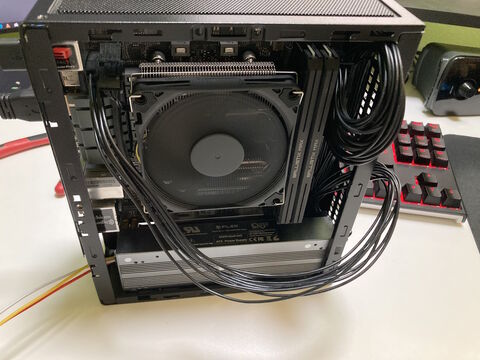

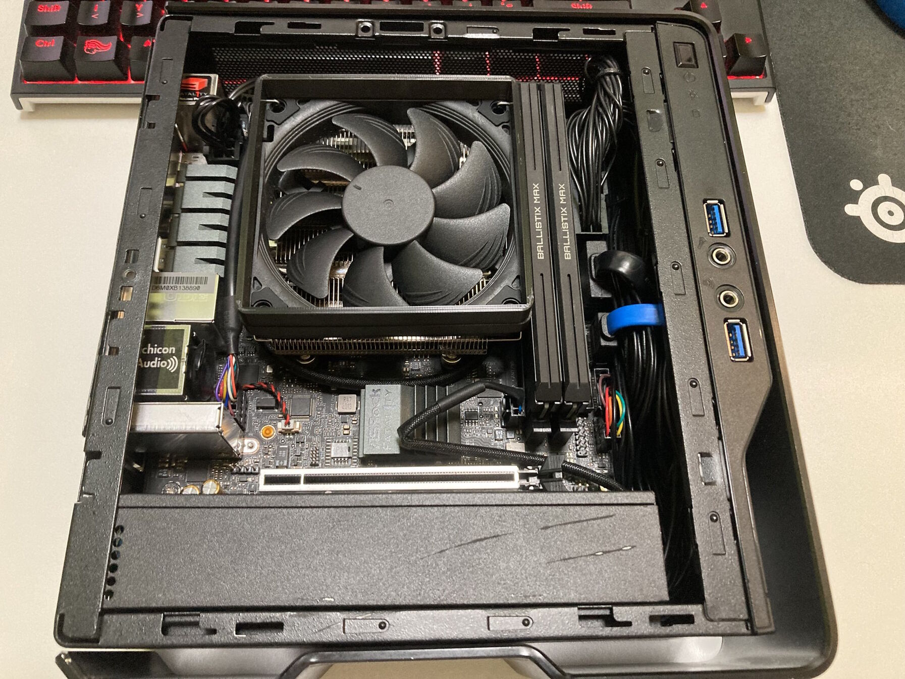

sasNAXO #58289 üzenetére
HDPLEX 250W GaN egy In Win Chopinba gyömöszölve:
Mint a mellékelt ábra mutatja, kellett hozzá vágni dolgokat, meg végül teljesen egyedi kábelezést kapott (20 AWG szilikon kábelek aliexpressről). A fehér 3D nyomtatott alkatrészeket majd egyszer újranyomtatom feketével, de most csak fehér PETG van itthon (60 fokig megy fel a táp külseje stresszteszt alatt, a "sima" PLA ott már kezd képlékeny lenni).
Most legutoljára az AXP90-X47 proci hűtőt raktam fel, eddig ezzel a "legjobbak" a hőfokok (90 fok alatt maradt most proci), de itt a venti közvetlenül a vasrács előtt van, így 60% fölött kezd porszívó hangja lenni. AXP90-X36 esetén nincs ilyen gond, csak ott 92 fokig ment fel teszt alatt a proci...de lehet visszarakom, mert úgyse olyan terhelés mellett használom, másrészt azzal alapjáraton nem lehetett hallani hogy ment a gép.
...igen, tudom, vannak gondok.

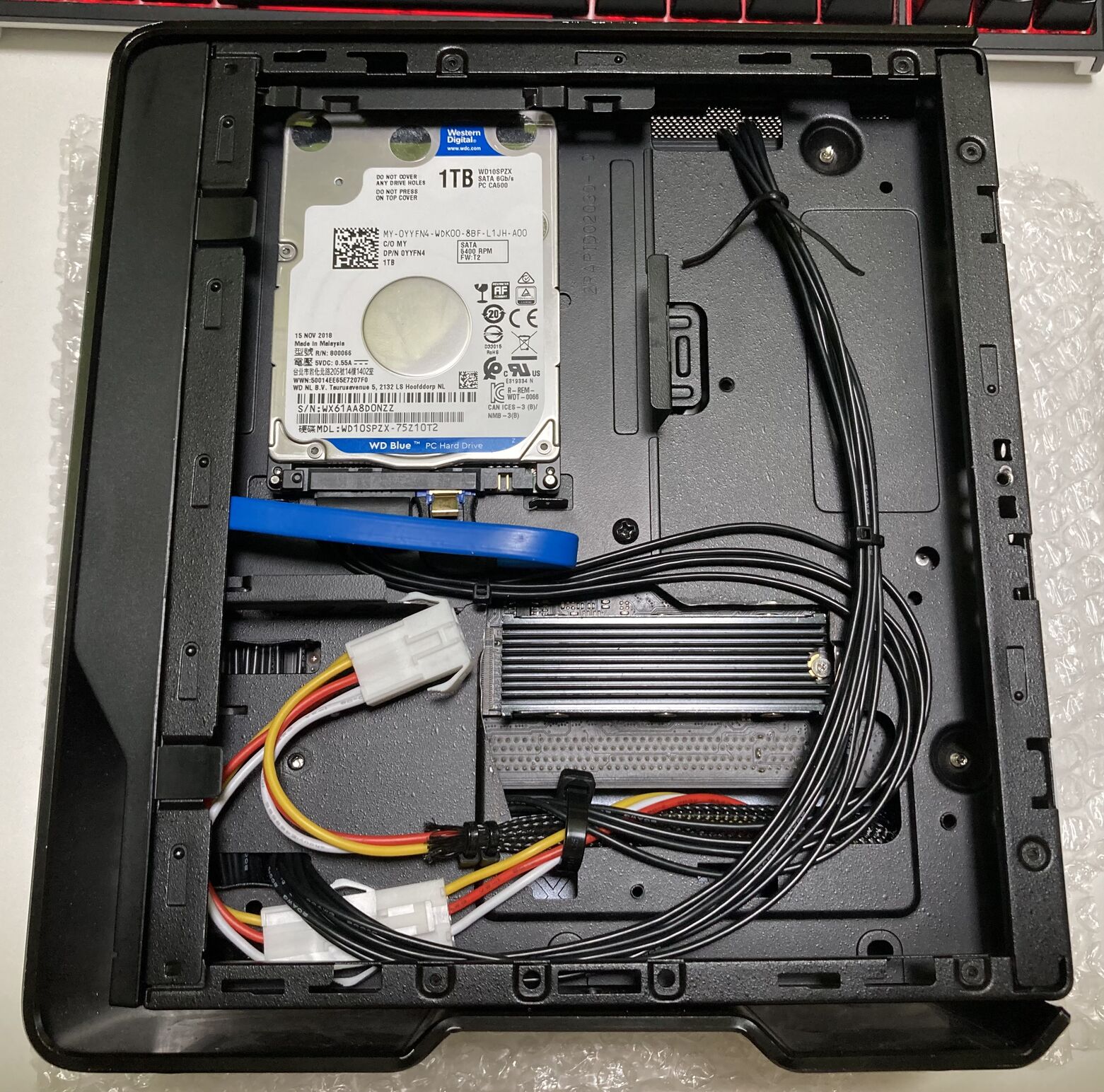

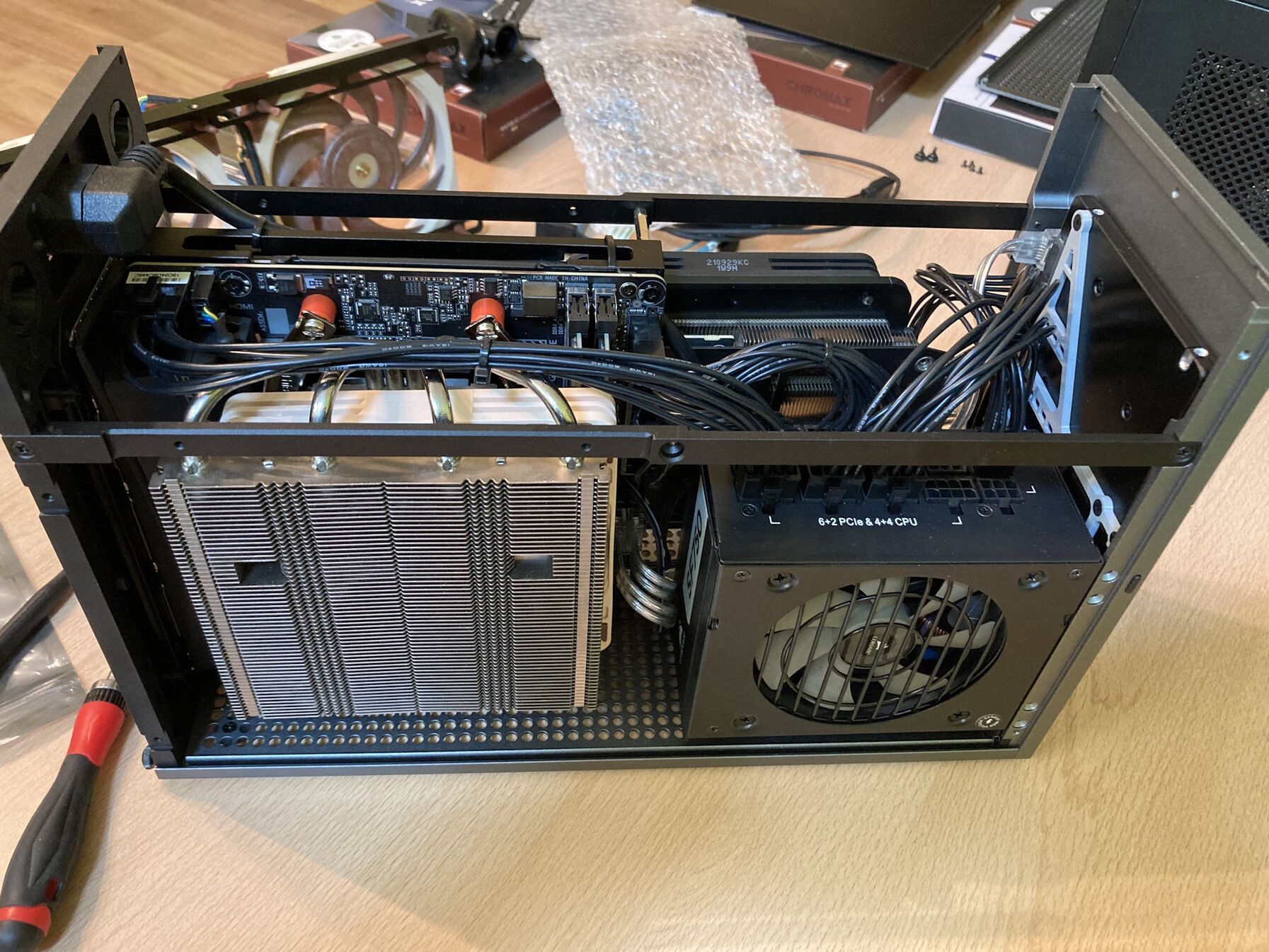

Variációk egy témára, SKTC A09.
NAS-ként, picoPSU-val:
GaN 250W-tal csak egy APU-val (itt igazából jóval nagyobb hűtő is elférne, de csak gyorsan átdobtam chopinból a konfigot, meg 3D nyomtattam egy tartót a tápcsatihoz):
sasNAXO

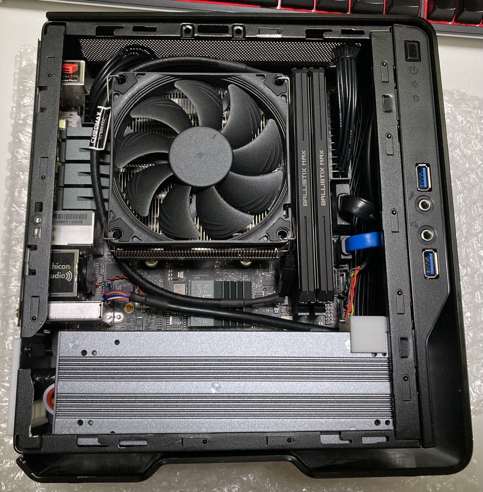

Itt a Chopinnál kettő púpos/dudoros, kettő "majdnem szabványos".
És ugye az SSD befért, csak éppen hűtés nem igazán fért rá "értelmezhető módon".Szerintem nincs baj az átalakításokkal, csak írni kell hirdetésben hogy történt ilyen, mert különben átba--ásról beszélünk.
Egyébként az ott kontár munka. Enyém se úgy néz ki mint ami a gyárból jött ki, de a lehetőségekhez képest igyekszem szépen megcsinálni, figyelek hol vágom el, és még le is csiszolom utána ahogy tudom. Na az ott a képen igénytelen és vágás veszélyes.
Nekem most így néz ki, bent van a GaN, de baromi melege van (60°C 45 perc stressz teszt után), és kell majd egyedi kábelezés, mert nincs hely (sata, usb3, audio nincs bekötve).
Ja és még a táp csatlakozó részt is meg kell tervezni és kinyomtatni...
A piros jelnél csatlakozik a oldallap, a zöldnél pedig csavarral van rögzítve, szóval ha szépen rá van rakva és csavarva az oldallap, akkor észre se lehet venni, hogy belül volt módosítás. -

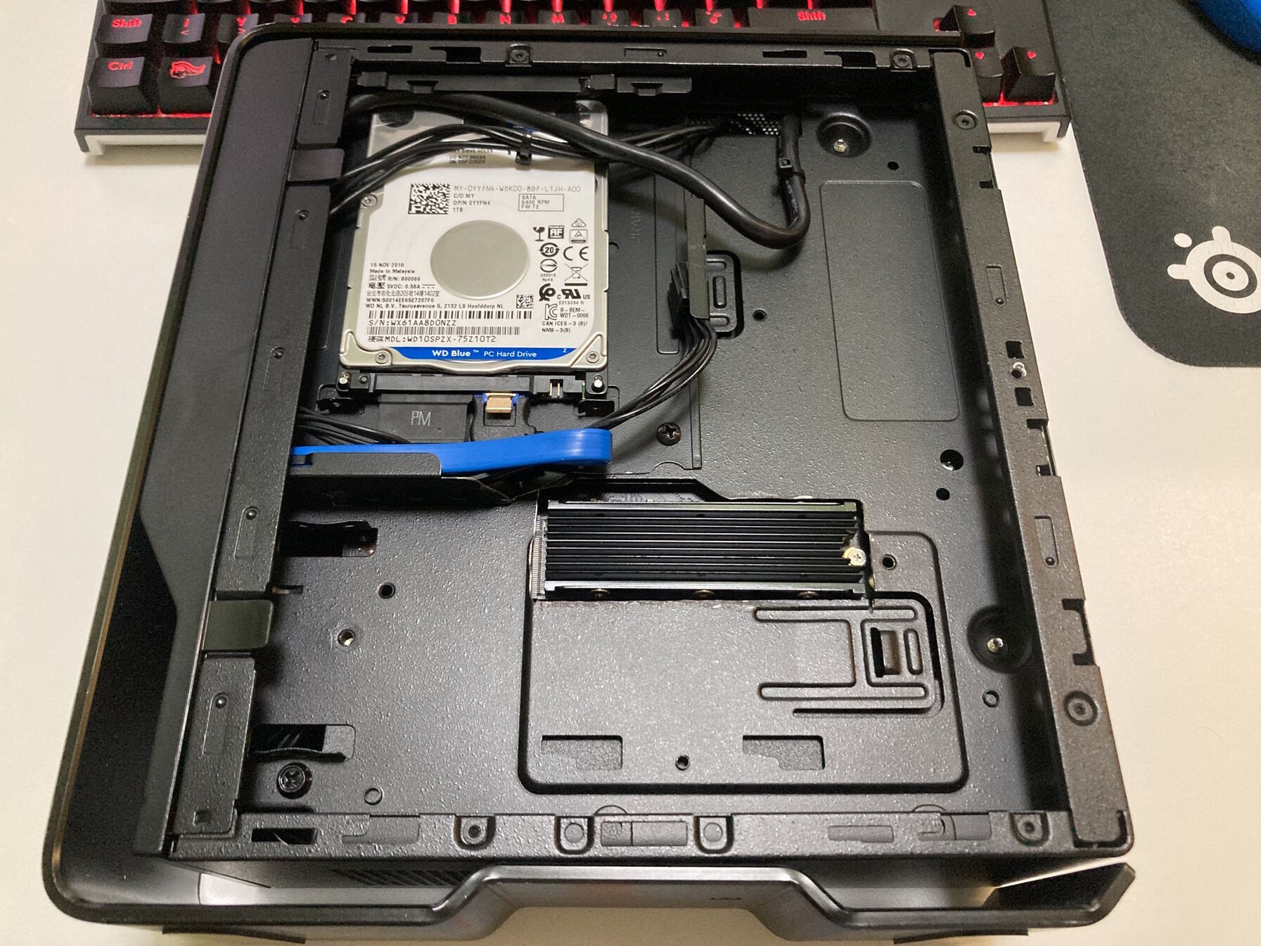

Elméletileg lehet ilyet csinálni (redditen olvastam talán?), de nekem nem jött össze. Lehet csak béna voltam.
Amúgy pont az M.2 környékén van a kidudorodása a hátsó 2.5" tartó miatt, tehát telibe nem lehetett volna felrakni akkor sem. [kép]
#58310 flashpointer: Befér sima M.2 SSD, és fél? mm vastag ráragasztott rézlap is rámegy még. De ha gumival akartam rögzíteni, akkor már nyomta az alaplapot elfelé.
#58312 Rick4: Itt ~5.8mm-t mérek az alaplap és a hátlap között.

Most pont hogy nincs ott, de eredetileg kettő M.2 SSD volt, a rendszer a hátsó foglalatban és elől egy pcie adapteren minden más (Steam, Battle.net játékok). Viszont a GaN-nal ez már nem működik, így a nagyobb SSD-re átköltözött minden (pár dolog kuka), és ezért nem szerepelt a képen.
Az én szempontomból ez a kivágás kompromisszummal nem járt, szóval azért csináltam meg. Sőt, ha megnézed, a felső SSD tartó is picit meg lett szabdalva (szerintem az egy ilyen általános ssd/slim dvd slot és azért olyan érdekes bumszli valami ami fölösleges ebbe a házba).#58301 sff-cucc:

Ezen az ITX lapon csak hátul van M.2 foglalat. Ráadásul a házban nem fér el egy lapos borda (ok, a legvékonyabb ráragasztós aliexpress-es igen) az alaplap mögött, szerintem rövidebb az alaplapi távtartó a chopinban mint a szabvány, persze lehet csak benéztem.
Egyébként az alsó 2.5" tartót fel lehet még szerelni, annyi, hogy csak az alsó két fül és a csavar tartja, tehát kis HDD-t már nem raknék bele (a felső kettő fül hiánya miatt el tud mozdulni picit oldalra a keret), de SSD hibátlanul mehet rá.
...de pont azon agyalok hogy kellene még benne minimálisan szabdalni, hogy beférjen a 250W GaN.#58295 PROTRON: Egy minőségi ATX táppal is nézd meg, hátha nem a tápok a hunyók.

És úgy néz ki, hogy a HDPLEX 250W GaN bele fog férni:
...bár, hogy pontosan hogy fog jól elférni, az még nem teljesen körvonalazódott.A táp maga tetszik, hangtalan, 2 óra terhelés teszt után 55°C körül volt (akkor még külön volt, nem gépben, gépben valszeg több lesz..). 5600G APU ment róla, átlag ~81W fogyasztás körül. Nem tudom egy nagyobb terhelés esetén mennyire melegedne.

Valszeg nincs, inkább arról van szó, hogy mutatja a kép, hogy lehet beépített tápos és csak picoPSU-s is. (Valszeg eredetileg taobao-s a cucc és lehet ott lenne opció táphoz bele.)
Ezek az lzmodok nagyon jól néznek ki (pl. egy másik redditről), csak hát az áruk...

sasNAXO
1. Én ezt használtam, de biztos van más, jobb is. Ez egy olcsó macerás fogó.
2. Kiforrasztottam a picopsu-ról a gyári "táp" kábelt és beforrasztottam a helyére egy másikat (vastagabbat) amire ugye rákrimpeltem a JST érintkezőket. Tehát destruktív modding.
3. RPS-200-12-C
4. SKTC A09Azt azért szeretném hangsúlyozni, hogy nekem ez ilyen "játszós"/szerelős gép és nem volt utána nonstop használva, tehát nem tudom mennyire tartós ez a cucc. De, mellette tudom hogy létezik pl. ilyen, ami kimondottan hasonlóan épül fel. Tehát valszeg nem teljesen hülye ötlet.

#57992 Rick4:
Megvan még, a "kis" gépben megy az X36.
Főgép: Dan A4-SFX, 5600X, BlackRidge, RTX3070
Kis/tartalék/"játszós":In win Chopin, 5600G, AXP90-X36#57996 O_L_I:
Az még jobb, bár lehet lesz szélzaj, attól függ milyen közel lesz a venti a tetőhöz. A két kis venti jó lesz ott.
Amúgy a BR alá pl. pont befér a Ballistix.#57997 PROTRON:
Egy Noiseblockert próbálj ki. -

ajánlani*még említeni a ventit védő vasak levágását a táp hátuljáról, mert ugye annak tolja a levegőt és hát van hangja...
Valahogy így (itt is megfigyelhető a kábel amputáció):
Én azért bátorkodtam Noctuára cserélni, mert nem használtam ki belőle a 350W-ot, valamint alaplapra volt kötve és egész magas, talán 60% alapjáratot állítottam be neki.
Szerk.: *végiggondoltam, nem úgy írom, hogy "ajánlom".
