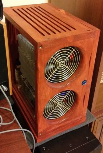

Talán az új házban még jobb lesz. Ha sikerül, akkor minden hűtendő alkatrész "függőleges elrendezésű" lesz (a dVGA-nak és a processzor hűtő lamelláinak is ez kedvez) és az egészet alulról egy darab 180-as venti fújná át (valószínűleg leszabályozva, mert azért nem lesz egy kazán a konfig). Az egyetlen bibi ezzel az ötletemmel, hogy mindenképp kell hozzá valamilyen riser (a jelenlegi elrendezésben szalagos, nagyjából 10 centiméteres). Régebben volt pár darabom és ki lehet fogni jó minőségűt, aminek az árnyékolása is rendben van, de ehhez szerencse is kell. Anno ha jól rémlik, 10-ből 6-al voltunk elégedettek (többen rendeltünk egyszerre), a többi vagy "szemetelt", vagy nem is működött. Fix riserhez pedig át kellene terveznem a dolgokat.
Már 3D-s terv is van, de még elég kezdetleges állapotban, így inkább nem linkelem be.
Addig is gondolkodom rajta, hogy a két elülső ventit visszarakom a jelenlegi házba (500 rpm-es Scythe ventik) mivel hangjuk nem sok van, viszont egy ilyen túlnyomásos házban elég szépen teljesítenek (lényegében csak felül tud távozni a levegő, ha elöl ventik vannak). Szépen megmozgatják a papírlapot a felső nyílásnál és kézzel is decens légáramlatot érezni. Lehet, hogy erre a pluszra szükség lesz a 750Ti mellett és le kell mondanom a teljes passzívságról.

Ez talán jobb (és aktuálisabb) kép. Itt már látszik a belső enyhe átalakítása is, hogy beférjen a dVGA.

Azt nem tudom, hogy bedobtam-e már ide, de elkészültem az oldallappal.
Eredetileg borostyán-üvegből lett volna, de az sajnos vágás közben eltört.
Az előlapot még továbbra sem volt időm elkészíteni. -

Közben felkerült a második réteg pác a házra és túl vagyok az első csiszoláson is. Még 3 ilyen réteg jön, amikor majd időm engedi. Még 1 réteg pác+csiszolás és 2 réteg lakk+csiszolás. És remélhetőleg jövő hétre már az ébenfa elő- és tetőlap is el fog készülni, ugyanis ott nem a fenyők maradnak, vagyis maradnak, csak ezek egy plusz vékony réteget fognak alkotni.
