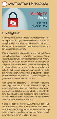

Én már április végén visszaküldtem, konkrétan a visszaküldés módjára kérdeztem rá:#19399
Az eszközt kérjük, a MinDig TV Extra 1119 Budapest Petzvál József utca 31-33. címre szíveskedjen feladni.
Pár nap múlva postázták is a módosítás igazolását. Visszaküldésnél érdemes a box mellé csatolni minden ügyféladatot, hogy ne tökörésszenek vele és konkrétan leírni azt is, hogy miért lett visszaküldve, plusz természetesen jelezni, hogy az xxxx számú kártya maradjon aktív. Ha csak simán van visszaküldve, akkor elhúzódhat, mert mire kitalálják, hogy hibás vagy egyszerűen csak nem kell, azzal fölöslegesen keringenek még jó ideig. -
bizmark6
Kezd átmenni a vicc kategóriába.
"Az előző részekben történt":
Írtam a mindig tv-nek emailt,hogy megtartanám a smart kártyát.Aztán,hogy megnyugodjak,felhívtam az ügyf.szolg.-t,kértem ugyan ezt.A hölgy biztosított,hogy OK.beállítottam,marad a kártya,a boxot visszaküldhetem,akár ingyé is,június végén erről érdeklődjek.Hát megnyugodtam.Ehhez képest ma,kaptam sms-t,hogy hé,holnap lekapcsoljuk.MI van?Hát gyorsan írtam megint.
Más is kapott sms-t?
Várom a szappanopera folytatását. -

bizmark6 #19608 üzenetére
Én is tegnap írtam nekik, hogy nem tartok igényt a stb-re, és szeretném megtartani a conax kártyát.
Ma meg is érkezett a válasz:
Nagyon köszönjük értesítését MinDig TV Extra szolgáltatás használatáról!
Nagyon sajnáljuk, ha az új dekóder minőségével nincs megelégedve!
xxxxxx számú MinDig TV Extra szerződésén a Conax kártya működésének folytatását beállítottuk.
A felesleges dekódert a ........... ügyfélszolgálaton lehet leadni.
Június végétől az eszközöket díjmentesen postán is küldeni lehet. Ennek feltételeiről kérjük, a hónap végén szíveskedjen érdeklődni.
A kellemetlenségekért elnézést kérünk!
További kérdések esetén is állunk rendelkezésre. -

bizmark6
SztiviVander #19607 üzenetére
Közben jött egy másik levél,amiben tájékoztatnak:"2020. május 20-ától elkezdődik a smart kártyák folyamatos lekapcsolása.A lekapcsolások ütemezése 2020. május 20-ától folyamatosan történik, melyről a lekapcsolás előtt az előfizetőket SMS-ben és/vagy e-mailben is értesítjük, amennyiben érvényes mobil telefonszámmal és/vagy e-mail címmel rendelkeznek rendszerünkben.."
bizmark6
bizmark6 #19604 üzenetére
Megjött a válasz.Leírom,hátha érdekel valakit:
Tisztelt X Y!
A www.mindigtvextra.hu/irjon_nekunk oldalon keresztül 2020.06.17-én/ xxxxxxxxx sorszámmal érkezett kérdésére az alábbi választ adjuk:
XXXXXX számú MinDig TV Extra szerződésén a Conax kártya működésének folytatását beállítottuk.
A felesleges dekódert személyes ügyfélszolgálati irodán lehet leadni.
További kérdések esetén is állunk rendelkezésre.Tisztelettel: XY ügyintéző.
Azért a biztonság kedvéért felhívtam az ügyfélszolgálatot,és ott is elmondtam a mondandóm.
Röpke 10 perc zenehallgatás,és rizsázás után. -
