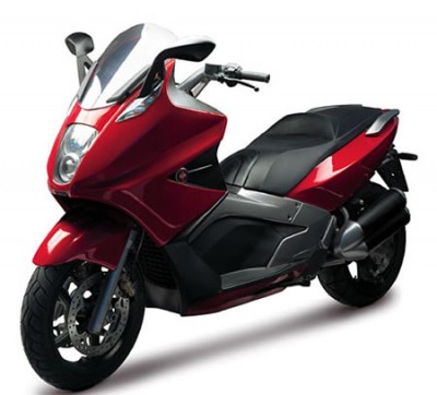

Nekem Runner az első robogóm, 950 Km-nél tartok és jó választásnak tűnik. Én szeretem.
Ennél jobban már csak ezt szeretném:
