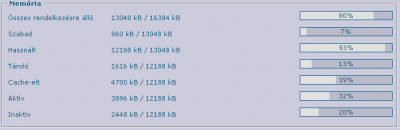

Mind a kettőtöknek javaslok egy hosszú 20mp-es reset-et mert valami szerintem a memória kezelésnél lehet a bibi mivel nekem az alap szoftverrel is rendesen ment 10/2-es net esetén én csak azért tettem rá másik szoftvert mert nagyobb a tudása és stabilabb de mint írtam nálam az alap szoftver is ment rendesen.
Ha a reset nem oldja meg a gondot akkor még mindig lehet beállítási gond is, vagy a sz.gép vagy a router esetén. -
