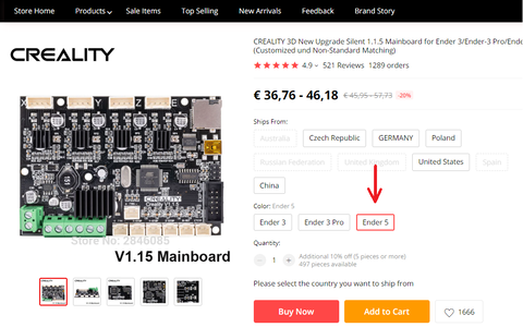

Szabikaa20
Tikakukac #22968 üzenetére
A lapért 45€ adtam+100km oda vissza utaztam érte.Ennyibe került volna a Creality lap is.Ennyit nekem megért,hogy nem kell heteket/hónapokat várni.És Amazonos vásárlás volt eleve ő is drágábban vette.+Ez mellé ami megfizethetetlen,hogy flashelte nekem a lapot.És az összes olyanban segített amit én nem tudtam volna.Pl tükrözve indultak el az X,Y tengelyek,Z-tengely menetemelkedés(mert Ender 5 nél 2 féle van),home offset-on is 180fokot kellett állítani,mert szemben a sarokban volt.Elmondtam a hibát,ő javította és elküldte nekem én csak felraktam.
És tényleg jó ez a lap,köszönöm annak aki ajánlotta!
Mondjuk utólag láttam hogy van SKR E3 DiP-es lap is az jobb lett volna az esetleges driver csere miatt.De nem baj állítólag megbízható ez a TMC2209.

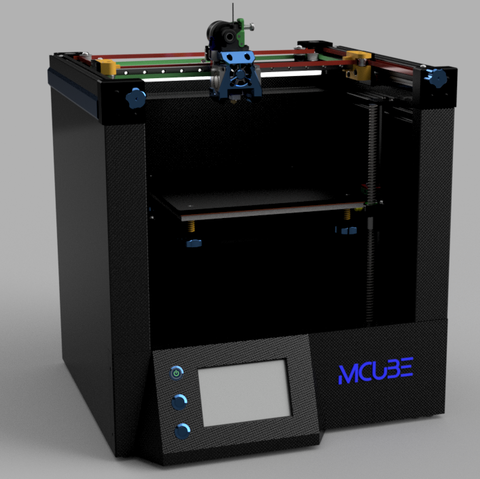

Ha már Orbiter:
"The orbiter printing @ 200mm/s on my MachCube 2.1:
https://youtu.be/aZolOWtBbME"Itt van a [MachCube 2.1]
Magyar emberke műve mindkettő.
UI.: Egy Orbiter leszármazott Galileo ment teszt jelleggel egy Voron V2.4-en 300mm/s-cel.
