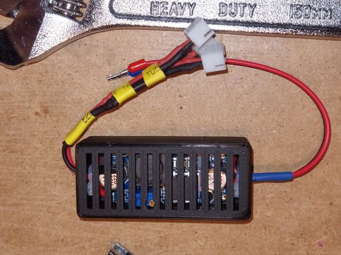

Moddoltam egy lm2596 házat is a tápjához [link] és csináltam kábelkorbácsot, amire mindhárom venti rádugható (a tárgyventi tápot erről, pwm-et az eredeti csatiról). Egyelőre még a tárgyventit nem cseréltem át. A nagy kábelkorbács alá el is tudtam dugni.
(Szerkesztettem szellősebb mp1584en ház változatot is)A tápban is cseréltem a ventit sunonra (MF60151V3-1000U-A99), meg a dísz hátlap helyett nyomtattam csak a 220 takarására, hogy szabad legyen a szellőzőrács.

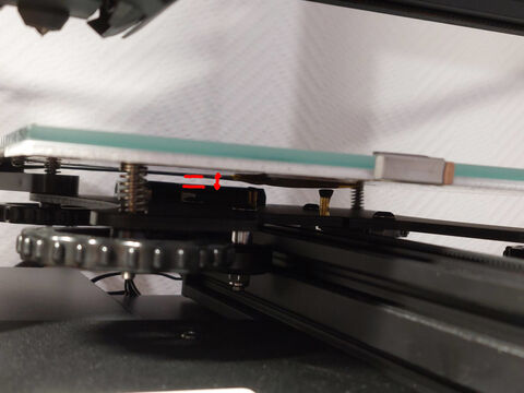

Szerk.: ne a két gyári fém leszorítót használd, hanem 4 sarkon iratcsipeszt. Az nekem a gyári üvegnél is sokat segített.
LógaGéza
axlfsi #32936 üzenetére
Volt akinek cserélték az alu lapot, mert annyira görbe volt, hogy nem lehetett kiszintezni. Vedd le az üveglapot, lazítsd fel a rugókat, rakj egy biztosan egyenes valamit a fémre (pl fém vonalzó), és világítsd meg hátulról zseblámpával. Nézd meg mennyire szűrödik át a fény, így meg tudod vizsgálni mennyire görbe az alulap.
Játszhatsz azzal is, hogy ahol túl mély a lap, oda alufóliát hajtogatsz alá, így megemeled azt a részt. -
LógaGéza
axlfsi #32935 üzenetére
Felfűtést a szeletelőben beállított START_PRINT kód szabályozza. Nekem úgy van beállítva, hogy mikor a bed elérte a target 70%-át, akkor fűti a noozlet.
Az más kérdés, hogy sose használom így, mindig előre felfűtöm a bedet, hogy legalább 5 percig a target hőmérsékleten legyen mielőtt indítom a nyomtatást.
Lehet át kellene már írnom a makrót is erre... -

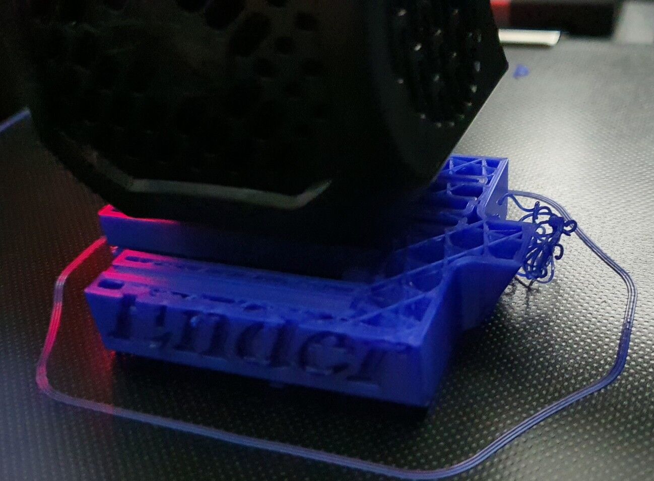

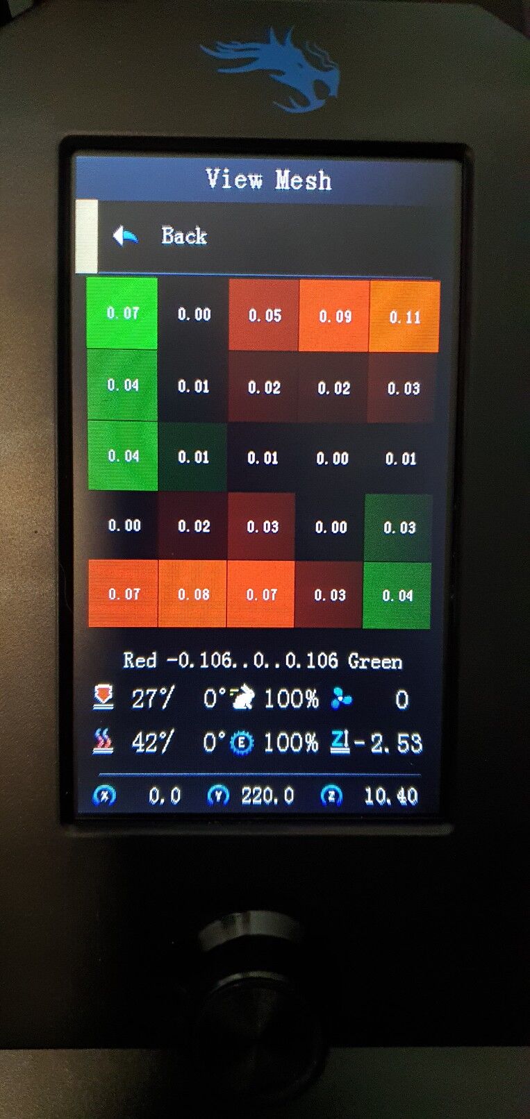

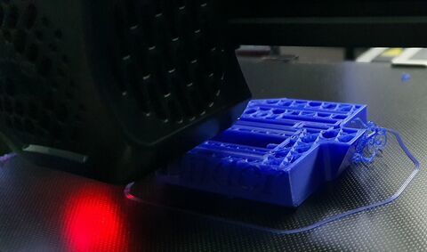

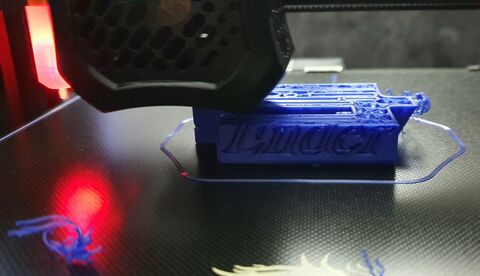

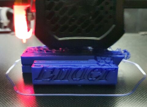

axlfsi
... oké, alvás előtt még ezt megmutatom:
A két nyomtatás között negyed óra telt el, illetve a második előtt letöröltem Clin-nel (előtte sem volt mocskos, de tény, hogy rendesen tapogatva volt, miután a rugó cserét követően állítgattam kézzel).
Első eredmény:
link
Második eredmény:
link
Ez utóbbi már sokkal jobb, habár a legalsó, közepütt kockát nem értek, miért ilyen szar.Apropó:
miután kicseréltem a gyári rugókat a "sárgára" (a kék még erősebb, azt macerásabbnak véltem), a régi, szokásos módon, manuálisan papírlappal igyekeztem (alap)beszintezni, még a BL t. előtt... De irtózatosan macerás volt; egyszerűen hiába állítgattam ezerszer is a négy rugót, mert amikor látszólag a négy sarkánál jó, (kíváncsiságból)HA leszedtem a két rögzítőt az üveglapról, egyszerűen az üveg az alumínium lapon, ha két átlós sarkánál lenyomtam, billegett... Nyilván azért, mert egyik sarka jobban lent van, mintegy kvázi hajlik a lemez (és valószínűleg nem az üveg a "görbe" - igaz?). Nyilván nem sokat, csak picikét, de nagyon bosszantó dolog...
...és ez meg is látszik a szintezés eredményénél (habár amiket láttam YT videókat, egyiknél sem volt kevésbé aránytalan a tárgyasztal).Érdekesség képpen, a BL touch 5*5 szintezés eredménye vizualizálva:
linkTi, hogy szintezitek ki a lehető legprofibban? Van valamilyen abszolút pro-tip, ami irányt mutat? ... A szokásos módon, ha a négy sarkánál, papírlappal, a lehető legegyformábban beállítom, feloldva az üveglap rögzítését, billeg picit az alu lapon... Idegesítő egy dolog!🙄 (aztán lehet nem kéne ezzel foglalkozni (?))
azbest
axlfsi #32911 üzenetére
a sarkoknál azért válik felfelé
Nekem elég jól tartja az asztalt a négy sarok, pedig szerelgetéshez most nem szedegettem le az üveget sem róla. (most nem a gyári, hanem másik 4mmes üveg van rajta). Pedig oldalára is döntögettem a gépet és még a gyári gyengébb rugók vanna rajta.
Arra is érdemes figyelni, hogy a z endstop tartó alapból nem az üveg asztalhoz, hanem mágneses lap fajtához van méretezve. Ha üveglap mellett is úgy szereled fel, hogy az alja a profilhoz érjen, akkor beleütközhet hátul az asztal a motorba. Pár miliméterrel feljebb kell rögzíteni, hogy legyen hely az asztalnak.
Meg ugye az sem mindegy, hogy ha a forró asztal is melegíti a motor, mert hozzáért szinte.
Egyébként az asztal tartó két fém biszbaszt nem pont egymással szemben tettem fel, hanem kissé átlósan elcsúsztatva egymáshoz képest. Ha középen egy vonalban vannak, talán nagyobb az esélye, hogy a két szélén fel tud hajolni az üveg.
