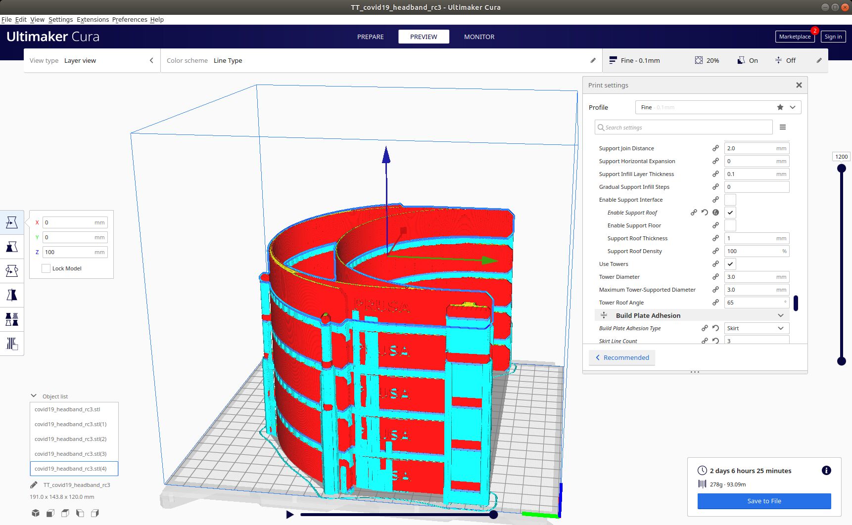

syler123 #22066 üzenetére
curába például a preferences-nél ki lehet kapcsolni, hogy automatically drop models to buildplate. Szóval nem ejti az asztalra, hanem olyan magasan hagyja ahogy odateszed. a koodinátákkal pedig pontosan oda tehető egymás fölé.
Aztán meg supportnál everywhere beállítás és pontosan egymásra fognak kerülni. Talán érdemes az enable support roof -ot is bekapcsolni, hogy szebb legyen az alja a felsőknek, bár úgy kicsit nehezebb szétszedni.
Viszont lehet olyan beállítások kellenek hőfokilag, hogy masszív legyen, amitől a support nehezen távolítható el, szóval nem biztos, hogy jól sikerül.
(#22065) aryes
valsz nem a fejben ég meg az anyag, hanem kívülről körben lerakódik és annak az égett folyós darabjait keni szét ott ahol fekete. Talán ez a beállítás ilyen lassan és hőfokon már sok. Vagy gyorsabb vagy alacsonyabb fok kellhet. -
Joshi
Ahogy aryes fórumtárs is írja, azzal hogy egymásra több darabot nyomtatsz ami tételezzük fel jó is lesz, azzal csak az újraindítási időt nyered. Mondjuk az lehet akár fél óra is mire újra felfűt a bad stb.
(#22067) aryes esetleg supportot tenni közé, mondjuk 2-3mm vastagságban. Az tuti hogy nem lesz olyan jó minőségű, mint ha csak egyet nyomtatna. Egy próbát megérhet.
ui.: ha valamilyen módon működne az egymásra nyomtatás, akkor én legalább 5-6db-ot nyomtatnék.
Nem értem, ha egymásra nyomtat, akkor is 3 óra lesz egy kinyomtatása... Ha arra gondolsz, hogy 12 órára magára szeretnéd hagyni, akkor próbáld meg pl a tinkercad.com-on importálni, aztán copy és még 3x beillesztve egymás tetejére tenni. Ha gondolod, szívesen megcsinálom Neked.
