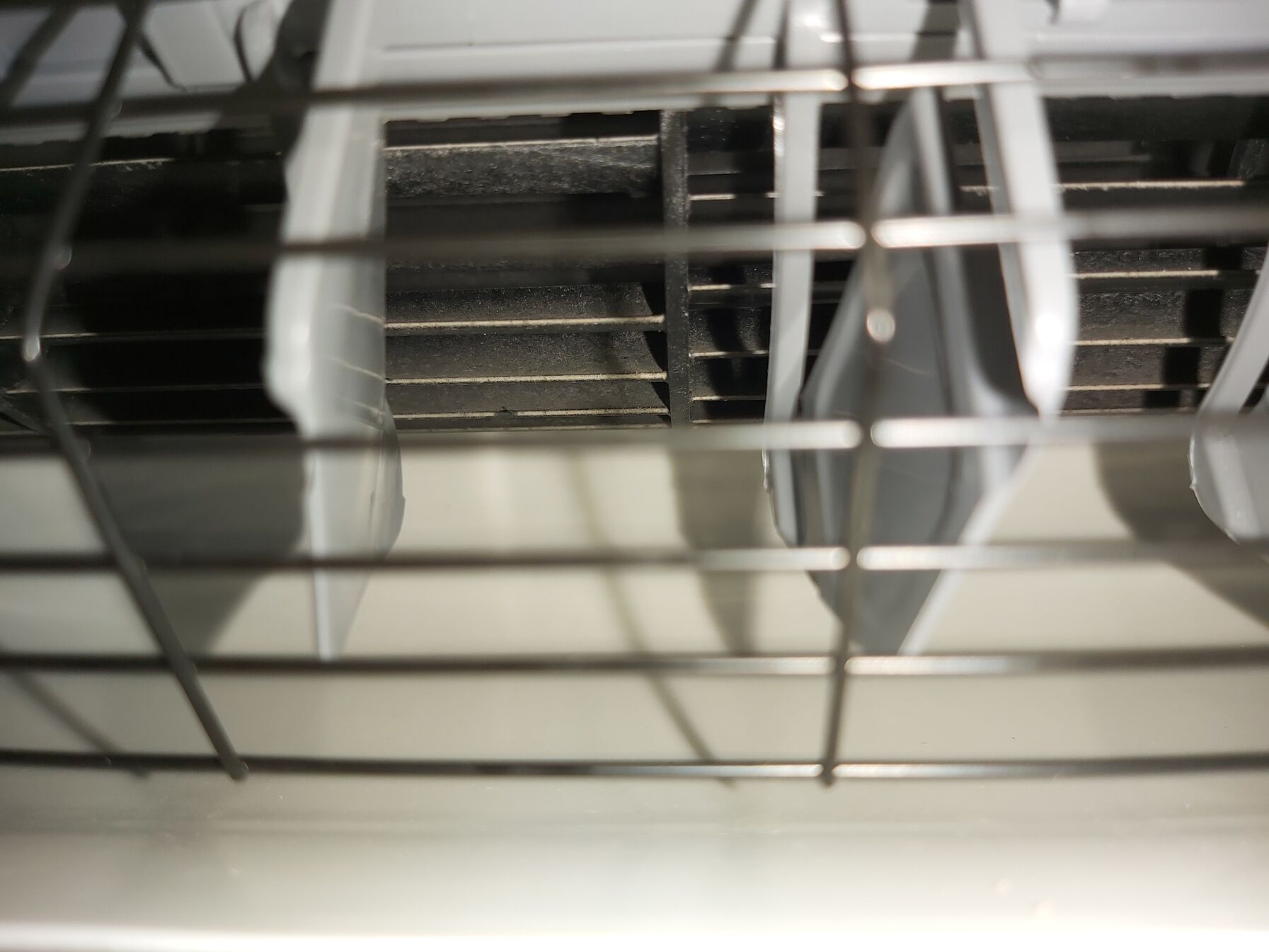

Egy Sos kérdéssel fordulnék hozzátok.
Januárban szereltek fel két klímát, és ma arra értem haza hogy az egyik szobában iszonyatos ammónia szerű szag volt. A klíma fűtött reggel óta, és a klíma felől lehetett érezni ezt a szagot.
Mi adhat ilyen szagot belőle?
Lehet hogy szivárog belőle a gáz és annak van ilyen szaga?Amikor hazaértem egyből kikapcsoltam, jól kiszellőztettem, de még most is érezzük kicsit azt a szagot.
Más tapasztalt már hasonlót? -
