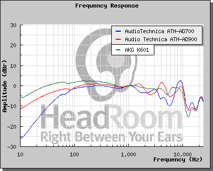

Igen, nekem is tetszenek ezek az AT-k, ha látok egy 900-ast jó áron, akkor asszem ugrik a K601 keresés a levesbe.
(#19229) Shufny: Fórumokon olvastam több helyen, hogy az AKG 701/2 a fejedbe tolja a részleteket, de a HD650 vagy DT880 mégis többet mutat meg, csak kevésbé kerül az előtérbe.
Nem hallottam személyesen egyiket sem, így nem tudok többet erről sajna. -
Hogy kell érteni, azt, hogy "Sokan a sötétebb Sennheiserek és az analitikus AKG-k közé helyezik az Audio-Technicák karakterét."?
Eddigi hallgatózásaim során a sötétség a mélyek és magasak dominanciájának aránya határozza meg - nagyon leegyszerűsítve.Ezek alapján én az AKG-t tenném inkább a sennheiserek és az AT-k közé.
(Kizárólag a frekigörbék alapján - ami szerintem erősen összefügg a sötétséggel, világossággal.)Továbbá a sötétség és analítikus hangzás szembeállítását sem értem teljesen, hiszen sokan azt mondják, hogy a HD650 a sötétebb hangja, és a Beyer DT880 a színezettebb hangja ellenére több részletet ad, mint az AKG K701/K702/Q702.
