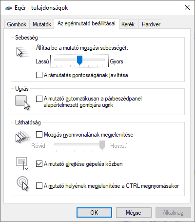

Santi22
kiralytom #100488 üzenetére
Ezt nem is értem miért írták neked.
Az egérbillentyű beállításai vannak a képen, amikor a kisegítő lehetőségekben ezt bekapcsolod, akkor az egeret a billentyűzet numerikus gombjaival irányíthatod. Ez a gyorsulás arra a módra vonatkozik.Neked ami kellene az ez a képernyő, itt nézd meg, hogy 'A rámutatás pontosságának javítása' nincs-e bekapcsolva, ha igen akkor vedd ki a pipát.
