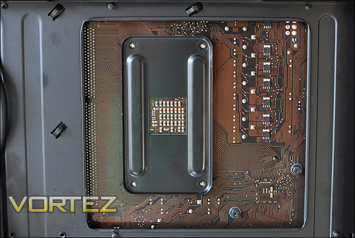

viccen kívül könnyebb és kevésbé rizikóbb a CPU test felszerelése mint az alaplap szerelése.a Mugen 5 sem lesz könnyebb a szerelése.
annál is ha felrakod AKKOR is ki kell szerelned az alaplapot a házból,ugyanis a két műanyag felfogatót le kell szerelned a lapról! mivel a Mugen 5 sem kampós beakasztós,abban is négy csavar és blackplate is jár hozzá.
de ez a te döntésed,hogy melyiket veszed meg.

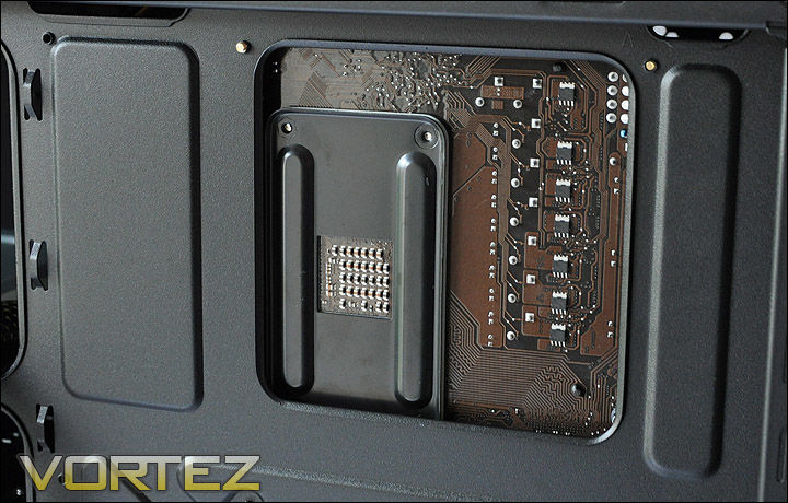

az alaplapi felfogatásnak már semmi köze a CPU testhez,illetve a VGA esetén ott nagyobb súllyal van latban,mivel a PCIe 16x SLOT-ra nehezedik a nagyobb súly is,bár a VGA még egy helyen rögzítve van a házhoz. az is igaz a nagyobb súlya nem ott van.
a CPU tálcánál azért van kivágva,hogy ez a backplate kényelmesen elférjen,s ne kelljen leszerelni az alaplapot.persze nem minden esetben passzol a kivágás a backplate,van amelyik elcsúszva van a kivágáshoz mérten.

amúgy a hátlapi merevítő épen azt a célt szolgálják,hogy stabil felfekvése legyen és a lap ne hajoljon el egy hűtőtest miatt ha a házban függőlegesen fekszik fel.
