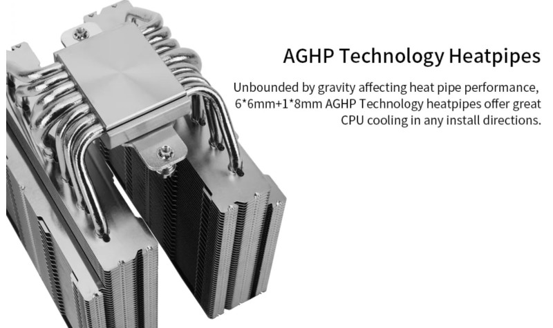

Nekem is az a furcsa, hogy ilyen hűtő a jelek szerint nem létezik.
Amúgy a Frost Spirit / Frost Commander tuningnak tűnik, 7 hőcsővel, amiből a jelek szerint a középső mintha vastagabb lenne, mégpedig 8mm-es (a többi 6mm).Ezzel annyi a probléma, hogy ugye az AM5-nél a CCD-k pont nem középen vannak. Kíváncsi lennék egy tesztre, mit mutat...
