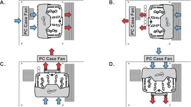

Igen, pontosan! Szerintem is így kellene a ventiket berakni!
Itt egy [link], ebben van egy fotó a heatsink-en lévő ventiről és, ahogy dolgozik...ha a ház oldala lyukas, szellős - talán nem is szükséges oda venti... De, ha teszel akkor az mindenképp befelé fújja a levegőt...ahogy azt írtad, így "segíteni" fog a cooler ventijének. A ház hátuljában működő venti mindenképp kifelé fújja a levegőt a házból! Előre, lehet, hogy nem is szükséges venti... -

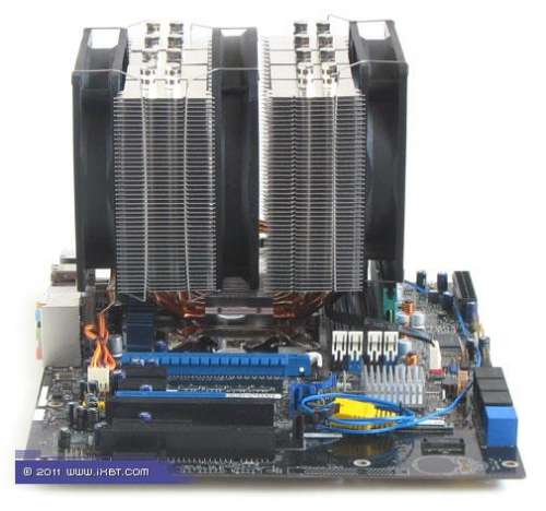

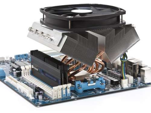

Szerintem az Asrock Fm2A75 pro4 lapra fel tudod tenni úgy a HR-02 Macho-t, hogy a lamellák a kondik fölé nyúlnak, a ramok felőli oldalon pedig a TY-140-es ventit a legfelső állásba emeled.Ebben az esetben talán a magas ramok is elférnek...
A Scythe Mine2 alatt - szerintem - nem férnek el ezek a memóriamodulok...
...ezek a hülye, magas ramok...???
Vajon egy magas cooler - pl. 163 mm - elfér-e a házadban?
Lehetséges, hogy neked is egy Be Quiet! Shadow Rock Topflow SR1 cooler lesz a megoldás???
Vagy egy keskeny cooler, pl. Alpenföhn Himalaya...
Ezek a b.zi magas ramok...??? -

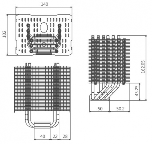

daredar562 #42894 üzenetére
Dimensions: 210 x 210 x 160 mm...csak 160 mm magas...mondhatni, átlagos. És elférnek alatta a magas ramok is. Inkább a 1,5 kg-os tömege miatt aggódnék...[link]

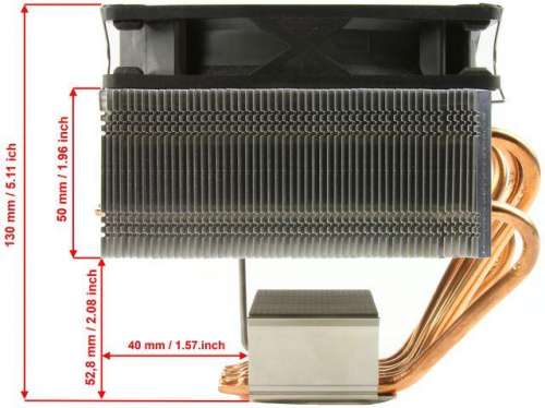

Szerintem egy Scythe Grand Kama Cross Rev.B alatt is elférnének a magas ramok...a cooler csak 137mm! rajta egy 14 centis venti!

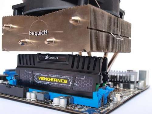

Egy Be Quiet! Shadow Rock Topflow SR1 alatt biztosan elférnek a magas ramok...és ez egy roppant halk cooler! -
