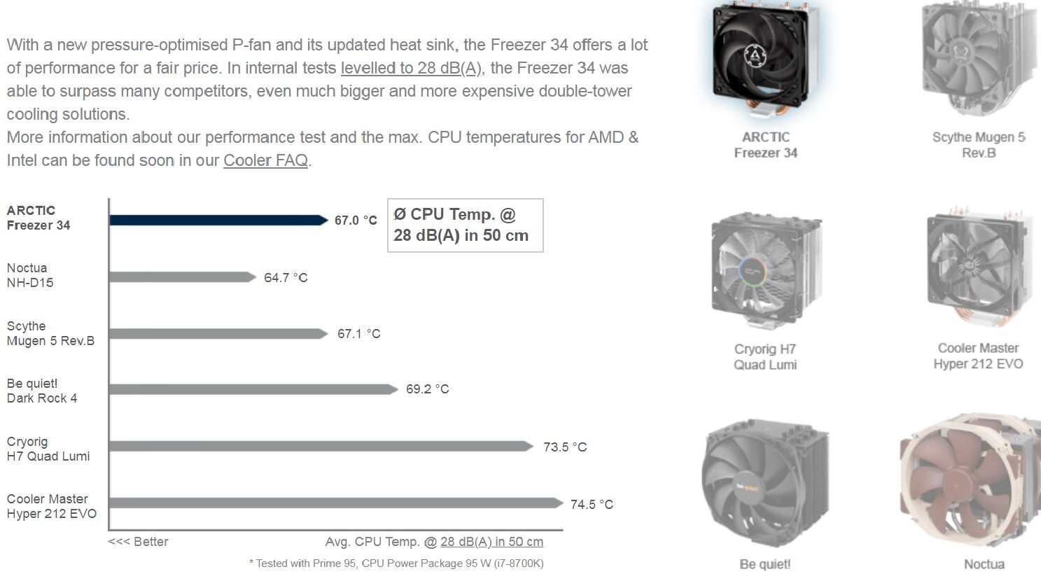

A Bionix egy csicsás, rezgés csökkentett P12/14. Szóval csak a keret különbözik. Felárat nem ér, ha van saját megoldásod erre.

Az esportot ne tőlem kérdezd.
Ahogy nézem a 34 co-n is 0,3 sonos venti van az meg 22-24 db.
Az esporton ugye 0,5 sone-s a venti. Az meg 24-26 db.
A sima esport ugye 11k. A duo 13k. Vedd a duót. Mert olyan ventit nem kapsz 2k-ért szerintem.
Meg így eldöntheted 1-2 ventivel használod. A második venti kb 5-10 fokot szokott hozni.

Bátran nézegess teszteket sima 33-34 meg 33-34 esport vonalon.
Amúgy meg az ac ventiket fikázni miközben a sima 33 ventije 0-1350 rpm-t forog maxon 22-24db-vel. A sima 34 200-1800 rpm forog 22-24 db-vel. Miközben az evo 600-2000 36 db, 600-1600 eu 31 db.Volt tx2-m, van tx3, gemini II itthon. Szóval azért nagyjából megvan mi az a cm.
Továbbá érdemes megnézni a sima 33-34 605g bordáját és mellé rakni az evo bordáját 465.Nincs itt prekoncepció. Makacs tények és számok vannak.

Nem az pedig. Nyilván árához képest. Az eSport változatok meg már kifejezetten pofásak a fekete bordával és a Bionix ventivel. Pure Rock nem nagy durranás.
De a linken 8500-ért van "Alpenföhn Brocken 3/ B kategória (ÚJ)". Én tuti ezt venném gondolkodás nélkül. -

Csomó mindent vehetsz ennyiért. Freezer 34, Fera 3, Ben Nevis Advanced pl. Sőt akad most Brocken 3 is olcsón.

[link] itt egy két ventis.
Jobb ha a 34-t veszed szerintem. -

Na csak hogy ne legyen magányos én a TX3 Evo ra szavazok
Nagyon jó hűtő az árához képest, és halk is. De cserélhető is a venti rajta, tehát...
