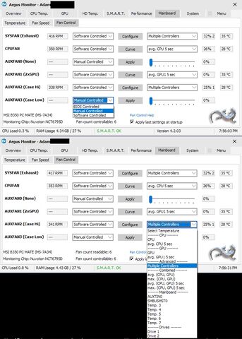

Esetleg megprobalhatnad Argus Monitorral. En is azert valtottam ra, mert az MSI Command Center egy hulladek.
Itt ahhoz kotod a vezerlest amihez / amikhez akarod, de nalad elsosorban a Manual lenne az erdekes, hogy egyaltalan lehet-e vezerelni. Ez pedig csak egy csuszka, elrontani nem lehet.Ez fizetos program, de a 30 napos valtozata korlatozasmentes es eleg egyszeru hasznalni. Ha minden jo, akkor nezelodhetsz pl. Speedfan iranyaba ami ingyenes (Ryzennel nem mukodik, szoval nalam kilove).

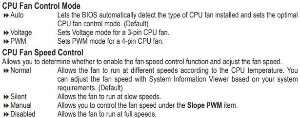

A Fan Speed Control mire van allitva? Ranezesre a Normal es a Manual nez ki erdekesnek, lehet, hogy amikor atallitod PWM-rol DC-re, akkor automatikusan valamelyik nem szimpatikus opciora allitja at.
Amit meg megprobalhatsz, az az, hogy az alaplapodon levo tobbi aljzatot is kiprobalhatod. Van 2db 3 tus ajzatod ami csak DC lehet, es aminel kizartnak tartom, hogy nem lehetne szabalyozni. Ilyen szempontbol az alaplapod legaljan levo SYS_FAN2 lenne a legerdekesebb. Van esetleg egy 3 tus PWR_FAN is a memoriaktol jobbra, ha nincs hosszabbito keznel. -
Zwiebi
direwolf #84230 üzenetére
Hmm, az erdekes...
http://download.gigabyte.eu/FileList/Manual/mb_manual_ga-990x-gaming-sli_e.pdf
23. oldal.
Az Alpenfohn venti mindket modban mukodik, csak az alaplaptol fugg, hogy mit kap. En nem adom fel olyan konnyen!

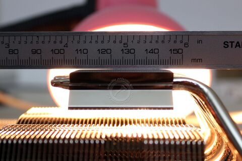

Elmeletileg meg az alacsonyabb fordulatu ventivel is messze jobbnak kellene lennie mint a CM Hyper TX(3 EVO?).Szerk.: egy vonalzoval megnezheted, hogy az alja sik-e, illetve nezd meg, hogy nincs-e lathato serules, pl gorbe rogzitok, vagy megrogyott / lyukas hocso.
