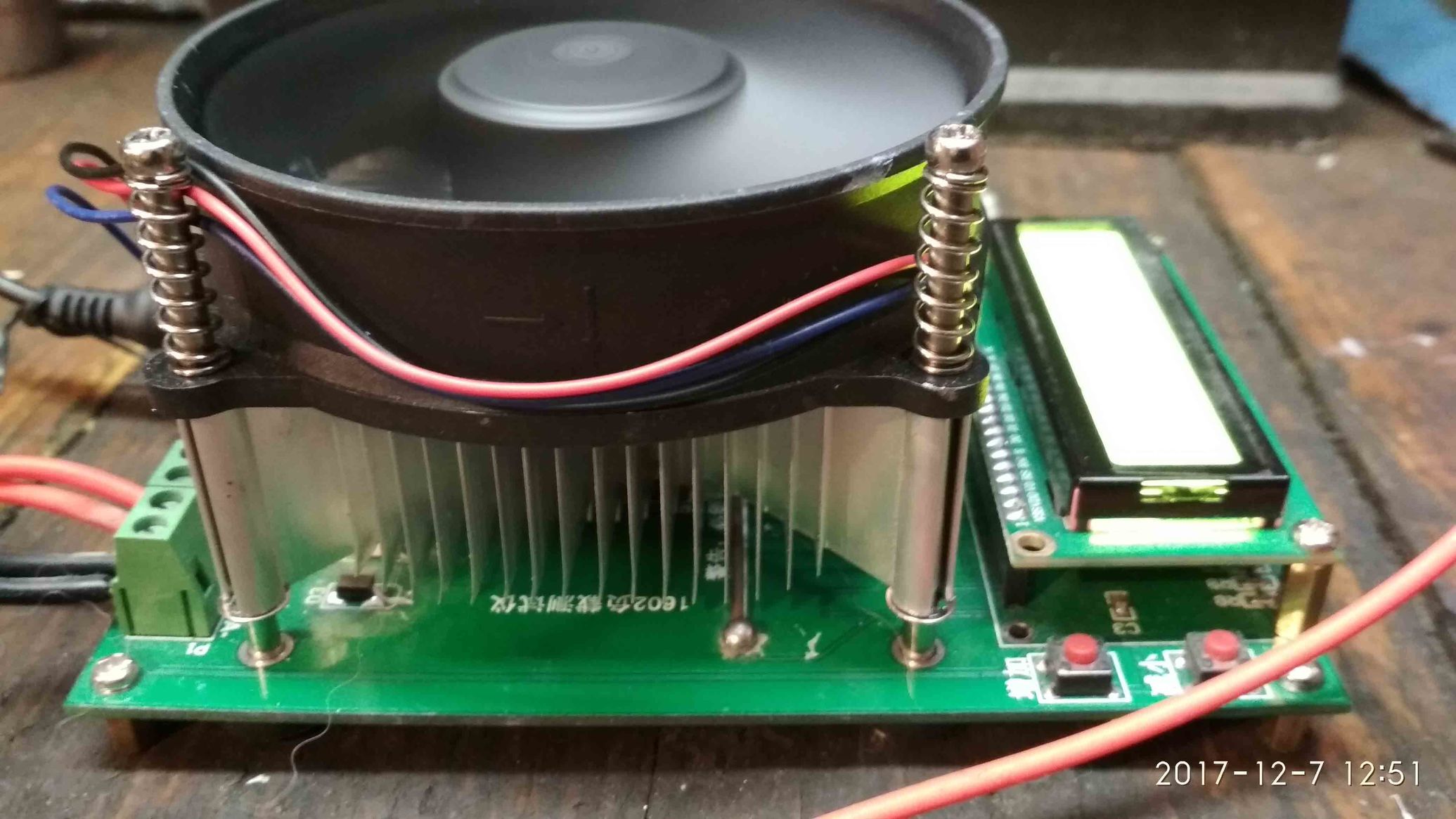

Tarill
Üdv! CM hyper 412s hűtőmhöz tudok valahol beszerezni am4 adaptert? Vagy nekem kéne csinálnom vagy hogy is van ez?

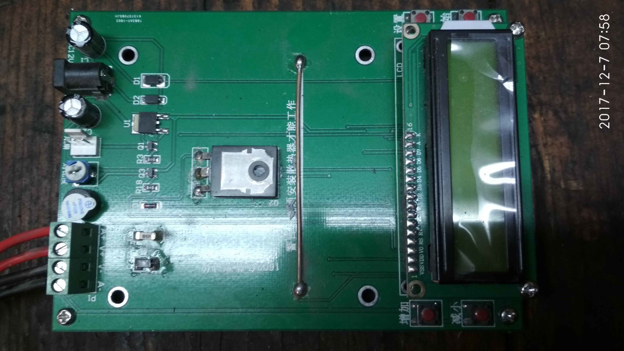

Ami biztos 115x, ezen kívül semmi, nem tudni mekkora hűtő fér be, egyebekben 0-a infó mindenről, így ajánlani nem lehet. Összefoglaló kérdéseit láttad, vagy rossz a böngésződ? -
csiga8
Van egy akku kapacitás mérőm, max 10A terhelésre (elvileg) tervezve. [link]
A gyári hűtőjével kissé túlmelegszik, 8A terhelésnél a 14 C fokos pincében 70-73 C fokos.
Ő a gyári hűtője: Deepcol CK-11508
Kérdésem, hogy ésszerű pénzbeni határok között lenne-e jobb hűtő, amivel azért egy 10 C foknyit minimum lejjebb tudnék tornázni a hőmérsékletből? A ventilátora 3 pines.
A ventilátoros topikba látótérbe került ez a hűtő: [link]
Érdemes cserélni egy ilyenre, vagy esetleg van jobb tippetek?Majd el felejtettem. Pincében használom, nem érdekel a hangja.
[ Módosította: jim bcs ]
