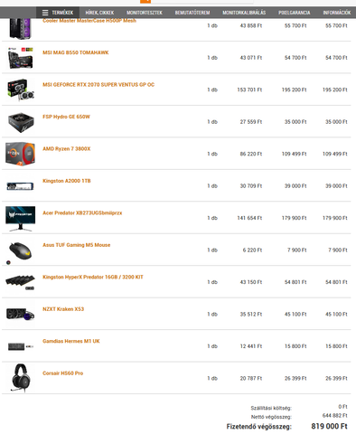

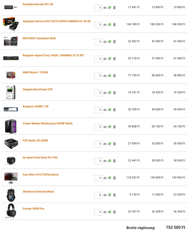

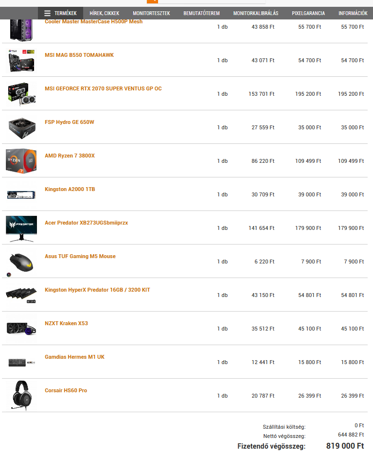

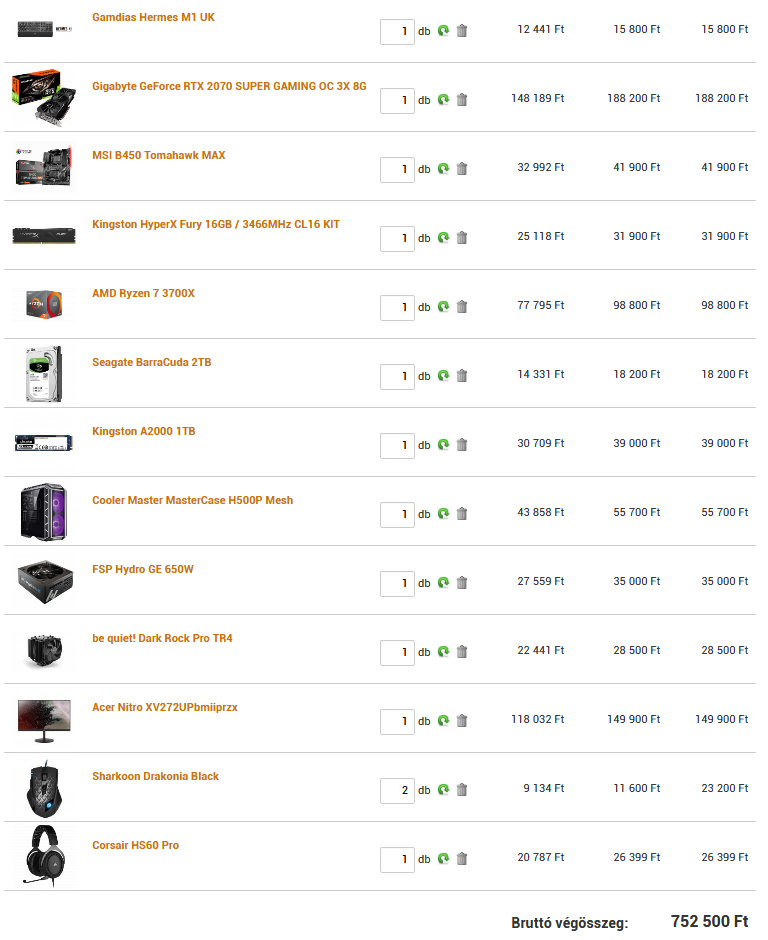

Üdv fórumtagok!
Egy konfiguráció meg szak-értését szeretném kérni. Ahol lehet, ár-érték arányban javaslatokat várok tőletek. A munkátokat és időtöket előre is köszönöm.
Tisztelettel: Druidan
U.i .: A cél 1440p-ben magas beállítások mellett játékra használni, tudom nem használom ki a 165 Hz-et majd ha lesz videokártya erősebb, elérhető áron akkor belekerül.
